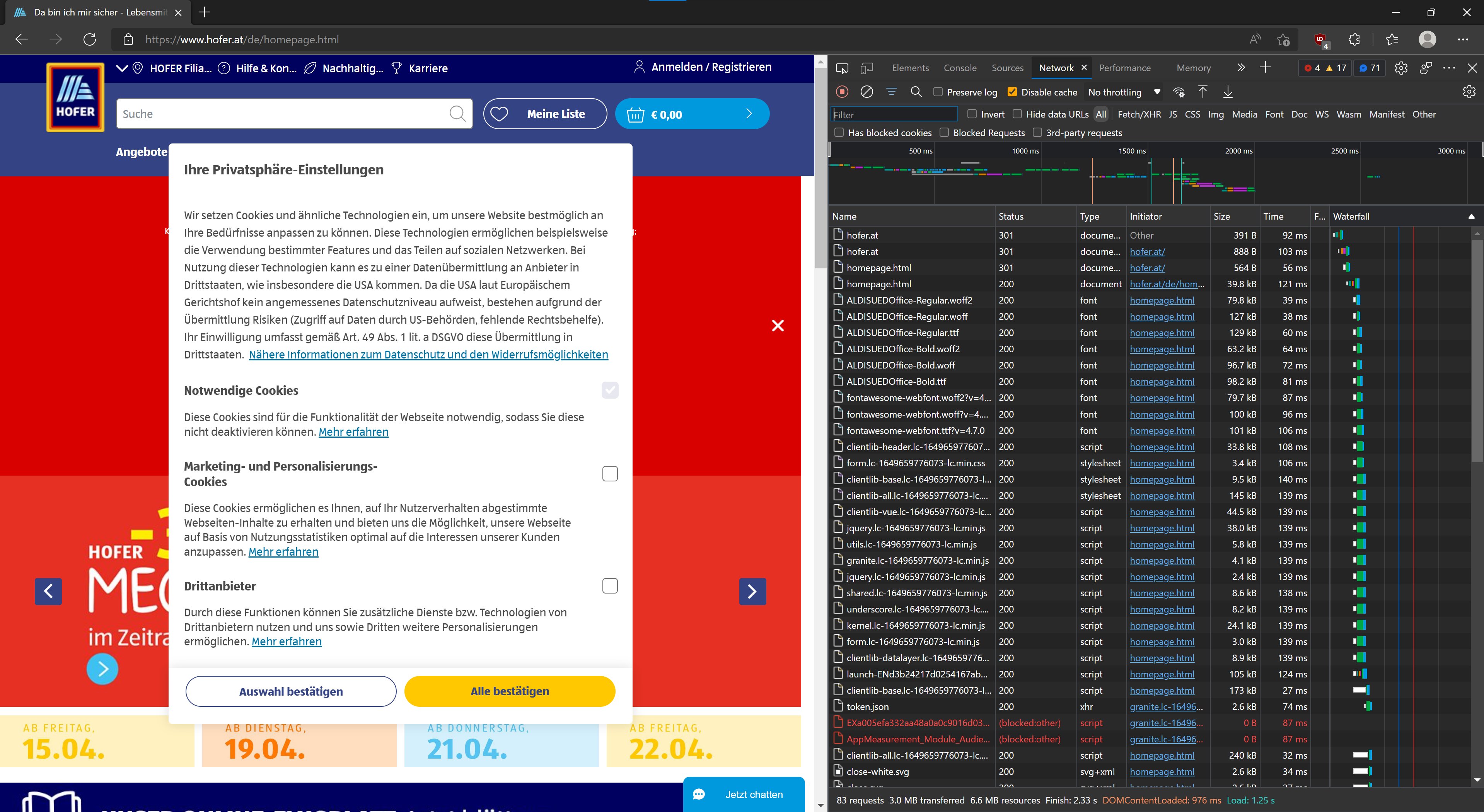

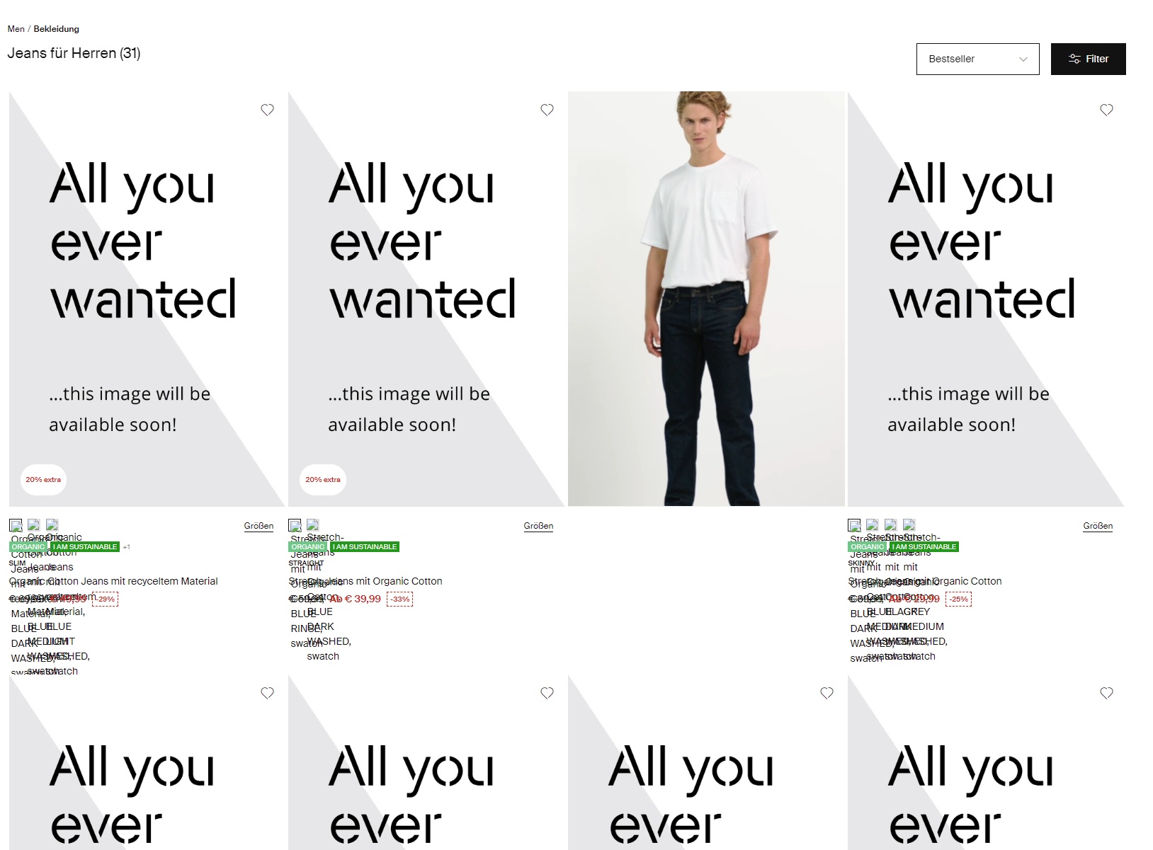

seit dem Wechsel von LTE auf Glasfaser (Energie AG in Oberösterreich) und dem damit verbundenen Wechsel auf den Router Huawei EG8245W5-8T besteht das Problem das hin und wieder bei manchen Seiten Bilder nicht angezeigt werden.
Hin und wieder bedeutet das diese meistens nicht angezeigt werden wenn man die Seite besucht, aber auf einmal doch wieder, auch wenn das sehr selten ist.

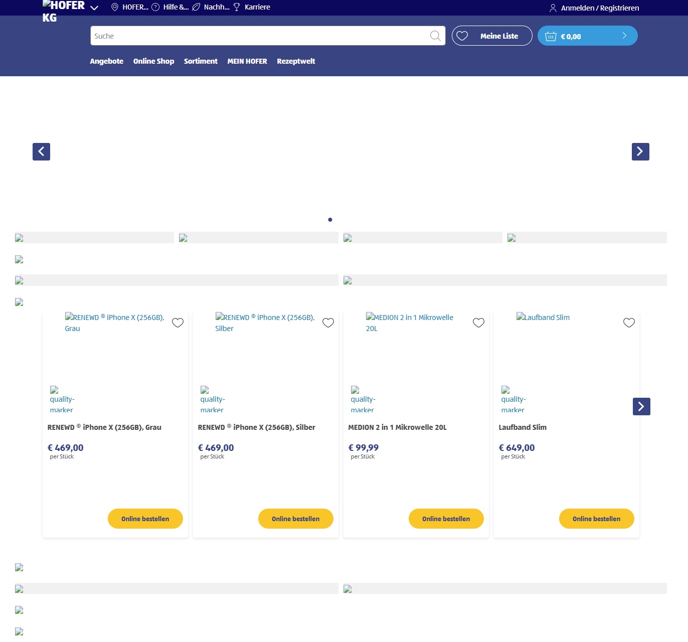

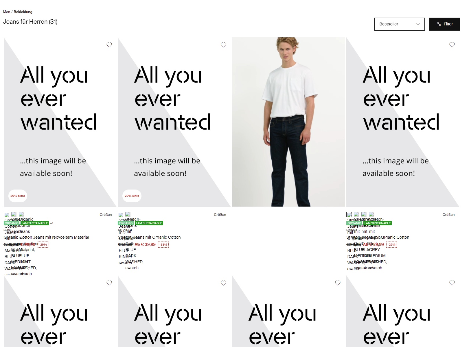

Bisher fiel uns das bei esprit.at und hofer.at auf, siehe Anhang. Das eine angezeigte Bild im Screenshot von exprit.at ist ein Video, daher ist es hier sichtbar.
Das tritt sowohl am PC mit MS Edge als auch am Handy via WLAN mit Google Chrome auf. Wechselt man am Handy von WLAN auf Mobilnetz lädt die Seite sofort korrekt.
In den besagten Browsern sind keine Adblocker aktiv.
Am Router sind keine eigenen DNS Server konfiguriert. Das ginge auch nicht da die Felder für den Primary und Secondary DNS Server ausgegraut und somit nicht änderbar sind.
Es gibt anscheinend am Router keine Firewall Einstellungen die man selbst setzen kann. Nur Firewall Logs könnte man aktivieren.
Hat noch jemand Tipps oder kennt das Problem?
Danke und LG.

Vodafone Glasfaser

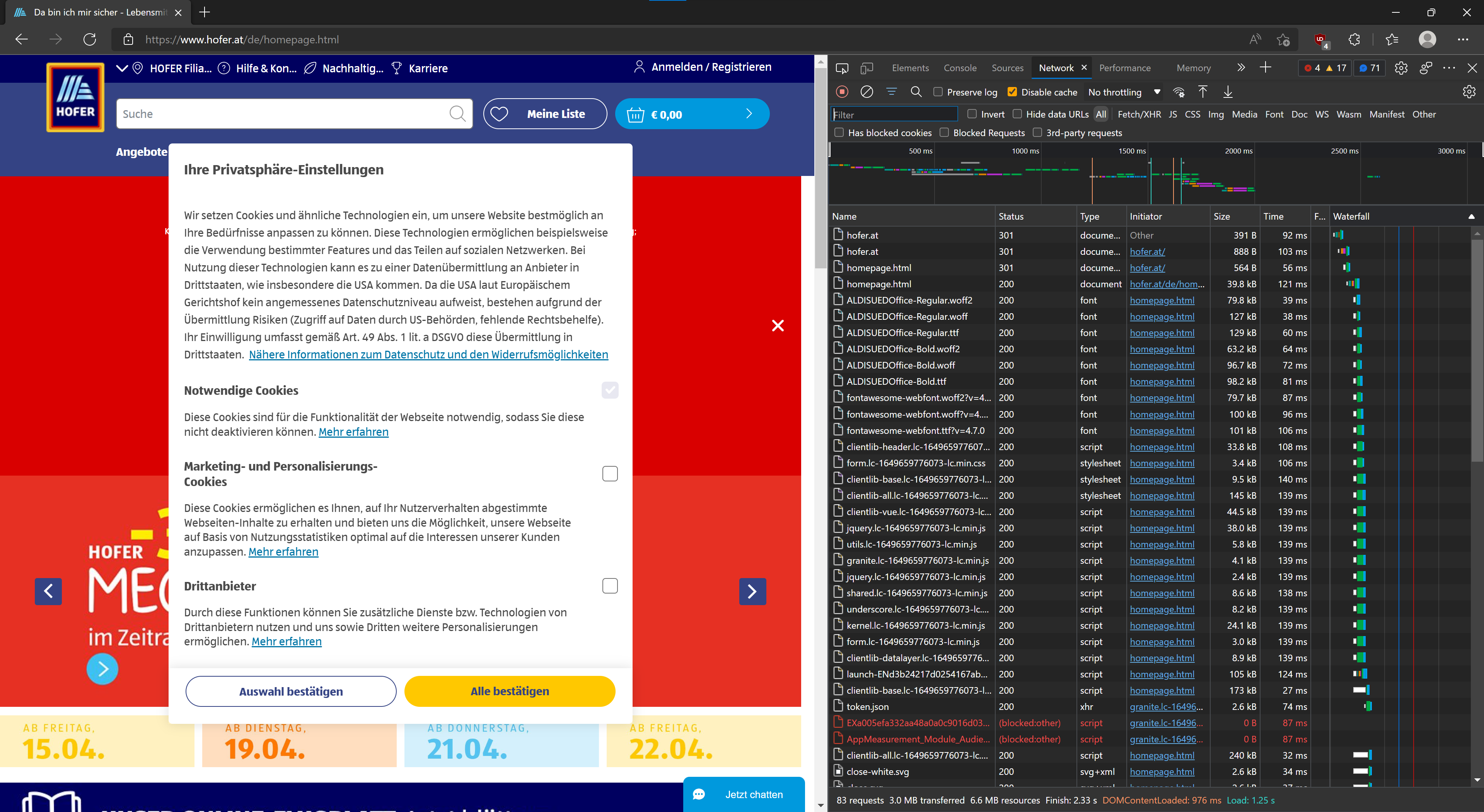

edge öffnen und mit "f12" die entwickler-tools aufrufen. in den "netzwerk"-tab wechseln, den cache deaktivieren und dann eine seite aufrufen. bei den roten einträgen in der liste schauen, warum das nicht geladen werden konnte. im angehängten beispiel ist der grund "blocked" wegen ublock.

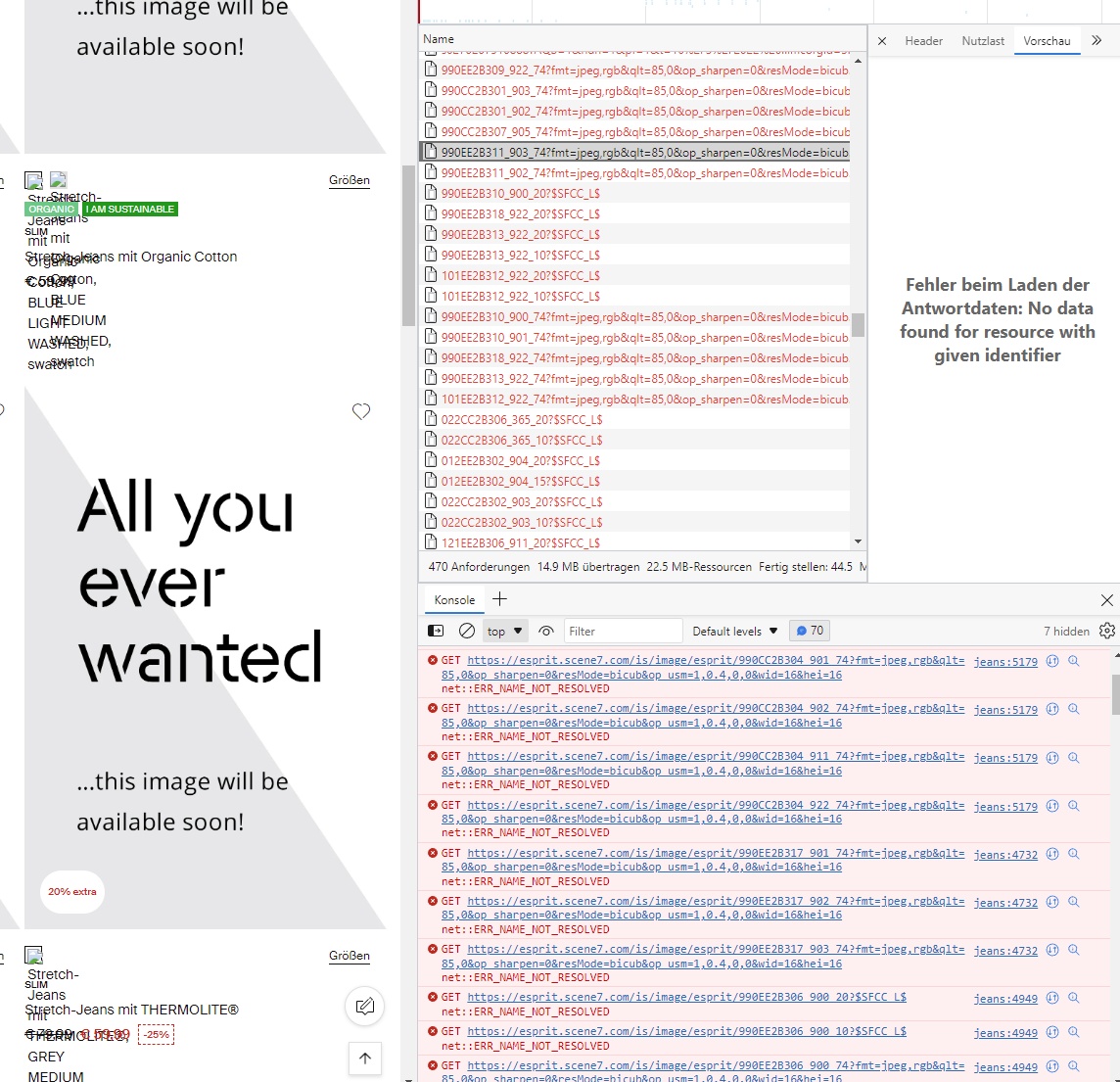

Hier werden jede Menge rote Einträge angezeigt.
Es muss an den DNS Einstellungen des Provider liegen. Wenn ich in Windows 10 die DNS Einstellungen von 'automatisch beziehen' auf 1.1.1.1 oder 8.8.8.8 ändere, dann lädt die Seite korrekt alle Bilder.
Stelle ich es wieder auf 'automatisch beziehen', ist der Fehler wieder da.
Dann werde ich mal den Provider kontaktieren.
Ich lasse euch wissen was dabei rauskommt.
