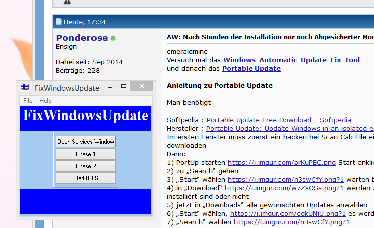

Versuch mal das Windows-Automatic-Update-Fix-Tool
und danach das Portable Update
Anleitung zu Portable Update
Man benötigt
Softpedia : Portable Update Free Download - Softpedia
Hersteller : Portable Update: Update Windows in an isolated environment. The first. The best.
Im ersten Fenster muss zuerst ein hacken bei Scan Cab File eingefügt werden, wenn er nicht da ist, um das zu downloaden
Dann:
1) PortUp starten https://i.imgur.com/prKuPEC.png Start anklicken, warten bis scan cab file beendet
2) zu „Search“ gehen
3) „Start“ wählen https://i.imgur.com/n3swCfY.png?1 warten bis beendet und Liste erscheint
4) in „Download“ https://i.imgur.com/w7ZsQSs.png?1 werden alle verfügbaren Updates angezeigt, und ob sie installiert sind oder nicht
5) jetzt in „Downloads“ alle gewünschten Updates anwählen
6) „Start“ wählen, https://i.imgur.com/cqkUNjU.png?1 es werden alle alle gewünschten Updates heruntergeladen
7) „Search“ wählen https://i.imgur.com/n3swCfY.png?1
8) „Start“ wählen
9) Alle heruntergeladenen Updates werden angezeigt
10) „Start“ wählen, Alle, oder nur die gewünschten Updates anklicken zum Installieren
11) „Install“ wählen https://i.imgur.com/EZjJsvT.png?1
12) „Start“ wählen, Alle, oder nur die gewünschten Updates werden installiert
13) PC neu starten, damit alle Updates durchgeführt werden.
Anmerkung: Falls die Netframeworks noch nicht installiert waren, ist ein zweiter oder dritter Durchlauf des Programms nötig
Mann kann auch das ganze abspeichern, und hat so die Updates für eine spätere Installation zur Hand.
Einfach die 4 Punkte abarbeiten.

Das was du machst, mußt du selber zusammensuchen.
Die beiden Programme erledigen das automatisch.
Aber wer Gerne Arbeitet......, das erfrischt die Gehirnzellen!
