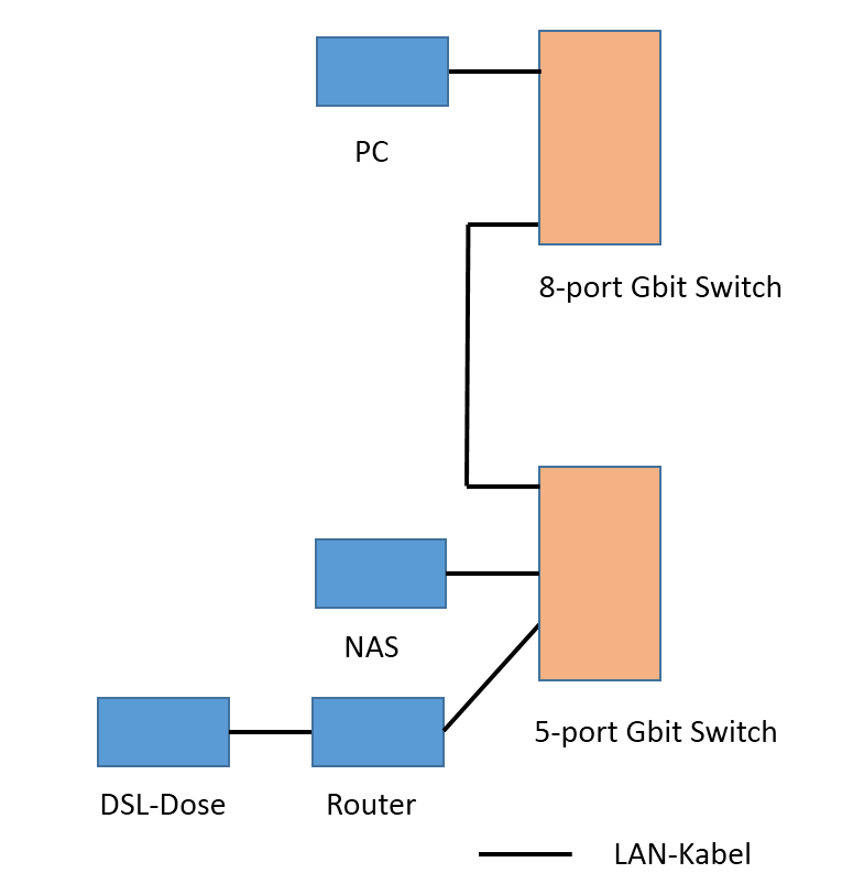

folgendes Problem:
Ich habe mir ein Synology DS216j zugelegt.
Zuerst hatte ich es direkt am Router angeschlossen (Speedport w723v) und der Router war dann an einen 8-port switch angeschlossen (http://www.amazon.de/TP-Link-TL-SG1...1&redirect=true&ref_=oh_aui_search_detailpage) an dem auch mein restliches Netzwerk (inklusive meinem PC) hängt. Der Router ist ein Stockwerk tiefer und dort steht auch das NAS (möchte das nicht in dem Zimmer haben in dem mein PC steht)
Das hat auch alles optimal funktioniert und unter http://find.synology.com/# konnte ich mein NAS problemlos finden und einrichten und meinen windows explorer mit Netzlaufwerken verknüpfen.
Da mein Router aber nur 100mbit LAN hat habe ich mir einen weiteren switch für den Router zugelegt ( http://www.amazon.de/TP-Link-TL-SG1...qid=1463777907&sr=8-1&keywords=tp+link+switch )
Momentan also folgendes Schema:
Dsl Dose -> Router -> Switch und an den switch dann das NAS sowie ein LAN-Kabel welches ich dann mit dem 8 port switch verbinde
Habe das Schema mal als Bild angehängt.
In dieser Konfiguration wie im Bild kann ich leider weder auf die Netzlaufwerke zugreifen noch finde ich das NAS im Netzwerk.
Was stimmt nicht?
Danke schonmal vorab
lG Pc fan
edit: Ich kanns grad garnicht fassen... Seit Stunden versuche ich alles mögliche udn gerade als ich den Post fertig habe, versuche ich es noch einmal... und zack alles funktioniert wie vorher... Ich versteh es nicht :lol:
dabei habe ich rein garnichts verändert... sehr mysteriös

Hast du die Kabel berührt oder erschüttert?
Eventuell hast du ein Kontaktproblem bei einer Buchse/Stecker, kontrolliere bei wiederauftreten des Problems auf jeden Fall die Statusleuchten an deinen Netzerkgeräten.
Ansonsten prüfe deine IP vergabe, eventuell haben 2 Geräte die gleiche IP (z.b. beim NAS statische IP, allerdings im Vergabebereich des DHCP-Servers) und vergib deinem NAS eine statische IP außerhalb deines eingestellten DHCP-Adressbereich.
BTW: Pinge dein Gerät das nächste mal einfach mit der vorher manuell vergebenen IP an (Windows+R > cmd > ping IP-Adresse)
PC fan,
viele NAS haben eine feste IP-Adresse, es könnte sein, daß diese Probleme gemacht hat, weil die gleiche Adresse bereits durch die automatischen IP-Vergabe des Routers belegt war.
