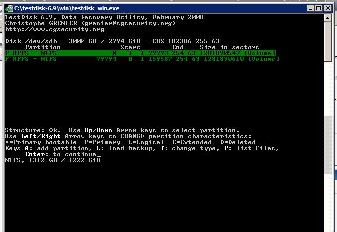

Ich habe mir mit TestDisk doch irgendwie die Partitionstabellen überschrieben, oder? Bedienen sich die Datenrettungsprogramme nicht genau dieser Tabellen?
Der Deeper Search von TestDisk wird bald durch sein. Dann kann ich ja mal einen Screen posten. Schon jetzt fällt ein doppelter Eintrag auf, welcher vorher nicht da war...

Der erneute Deep Scan ist jetzt durch und fördert folgendes Bild zu Tage (siehe Anhang). Soweit sieht ja alles i.O. aus und ein Druck auf P spiegelt auch die Verzeichnisbäume wieder, welche unter Windows zu finden sind. Nur sind eben all die Einträge der gelöschten Dateien nicht da...
Gibt's einen Weg, daß von mir Überschreiben der Patitionstabellen rückgängig zu machen?

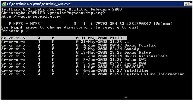

Wenn ich mir jetzt von TestDisk mit P die Daten der ersten Partition anzeigen lasse, kommen nur die paar, die ich auch unter windows habe.

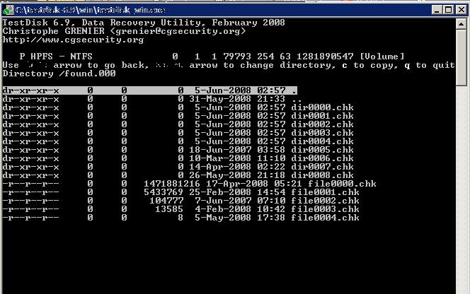

Zusätzlich ist (siehe bild 1 noch dieser found.000 eintrag enthalten, unter dem einige andere einträge (wie auf bild 2 zu sehen) enthalten sind...

Doppelte Einträge in der Partitionstabelle sind fast immer ein Anzeichen für einen Fehler in einem Bootsektor. Diese kann man im Menü Advanced (unter Analyse) und dann im Untermenü Boot überprüfen, auch hier wählt man die Partitionen mit den Cursortasten an.
Deine Partitionstabelle sieht soweit i.O. aus.
Die Filesystem-Listings zeigen schon mal, dass die Filesysteme soweit gut aussehen. Es sind fast ausschließlich Verzeichnisse gelistet, hier müsste man schon in jedes Directory reingehen, um zu überprüfen, ob wirklich keine Files fehlen. Das d in dr-xr-xr-x steht für Directory, hier kann man auch mit den Cursortasten einzelne anwählen und per Return öffnen. Im dritten Screen werden Dir viele *.chk als Verzeichnis und auch als Files angezeigt, was auf einen Chkdsk-Lauf hinweist, also einem Fehler in der MFT. Hierfür gibt es Tools wie UnChk.

Ich bin in die Verzeichnisse gegangen. Dort sind auf der Videopartition allerdngs nur wenige zuletzt hineinkopierte Files aufgeführt, welche mir auch der Explorer anzeigt. Die verschwundenen (gelöschten) Files sind hierin nicht aufgeführt.
Chkdisklauf war dann das Anzeigen von endlosen Löschmeldungen auf dem hellblauen Win Bildschirm nach dem Rebooten? Erst konnte /musste ich verfolgen, wei die Videos gelöscht werden und anschließend kamen noch entsprechende Meldungen bez. der Entfernung aus dem MFT. Erst dann startete Windows.

Wo sind die Partitionsinformationen des beschädigten Laufwerks G: (1. Partition des Raids) gespeichert? Auf der Bootplatte (nicht Bestandteil des Raids) oder auf der beschädigten Partition G: ?
Mit anderen Worten... Verbaue ich mir mit der Initialisierung weiterer Platten im selben Rechner die Möglichkeiten der Datenrettung?
Wäre nett, wenn mir das mal jemand erklärt...
