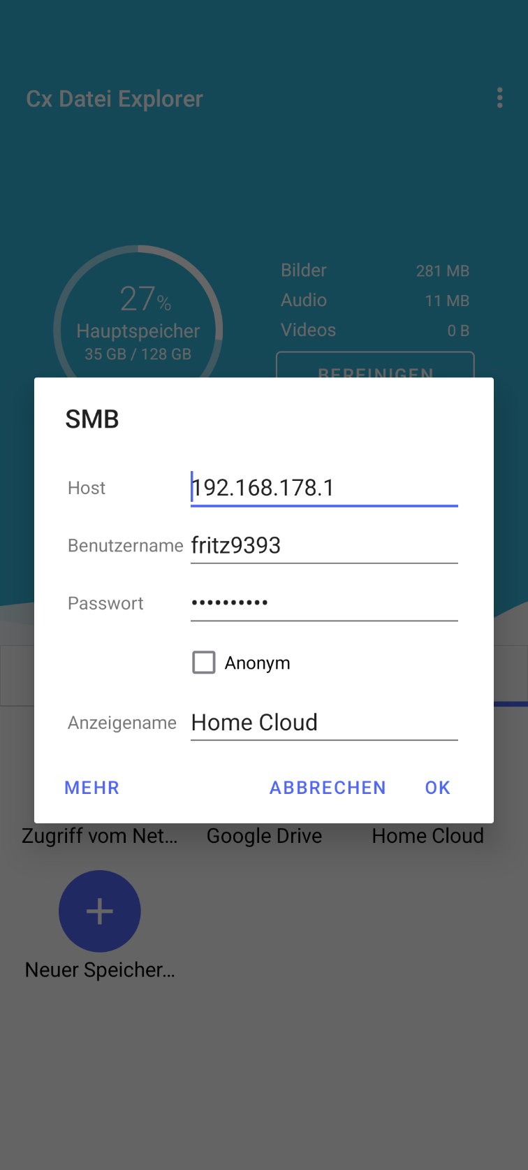

Nach einem Umzug kann ich mit dem CX Dateiexplorer meines Handys nicht mehr auf die Festplatte, die an der Fritzbox hängt, zugreifen. Über die Fritzbox App geht es allerdings. Hier musste ich nur anmelden.
Daten wir Host, benutzname und Passwort etc. haben sich nicht verändert. Generell funktioniert alles über die fritz app, jedoch kann ich damit keine Ordner hoch- und runterladen. Daher brauche ich den Zugriff über den Explorer.

Die Zugangsdaten sind gleich. Das heißt, ich habe im Explorer auf das von mir bei Ersteinrichtung erstellte Icon geklickt. Da kann ja eigentlich nichts fehlen. Oder muss man noch Daten bei Host und Domäne angeben? Diese Felder sind leer. Ich weiß aber auch nicht, ob ich die jemals ausgefüllt hatte

Ich habe heute den Fehler gefunden, nachdem ich stundenlang rumprobiert hatte, weil ich dachte, alles noch mal neu einzurichten, dauert zu lange und behebt den Fehler sowieso nicht: aus irgendwelchen Gründen war im Fritz-Menü der Haken bei «Zugriff über ein Netzlaufwerk (SMB) aktiv» nicht mehr gesetzt.
Nun funktioniert alles wieder.
