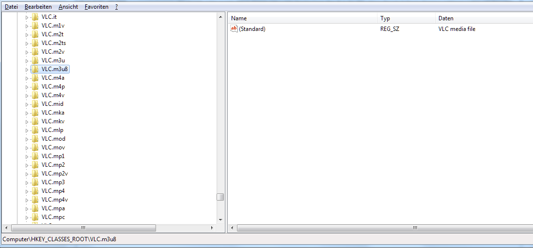

VLC hat in der Registry alle Dateitypen unter der Bezeichnung VLC Media File zusammengefasst.
Kann man in regedit.exe unter den Schlüsseln HKEY_CLASSES_ROOT\VLC.[DATEIENDUNG] sehen.
Möglicherweise hilft es die Bezeichnung per Hand um den Dateityp zu ergänzen, aber möglicherweise ändert VLC die Bezeichnungen auch selbst wieder beim nächsten Programmstart.
Ich würde bei videolan.org mal eine Anfrage absetzen und fragen warum das gemacht wurde und ob man das wieder rückgängig machen, oder zumindest optional machen könnte.
Ahh, danke das erklärt die Sache.
Gut, temporäre unsaubere Notlösung wäre jetzt einfach die Einträge von 2 auf 3 zu übertragen. Sprich den Bereich exportieren und nach dem Upgrade das Backup wieder importieren. Gesagt getan, funktioniert soweit. Allerdings müssen die Dateitypen wieder einzeln VLC zugeordnet werden. Sprich "Öffnen mit usw." Aus irgendwelchen Gründen ist das so nicht ganz kompatibel. Sind zum Glück jetzt bei mir nicht so wahnsinnig viele. Vielleicht findet sich da auch noch ein Weg das mit zu reparieren.

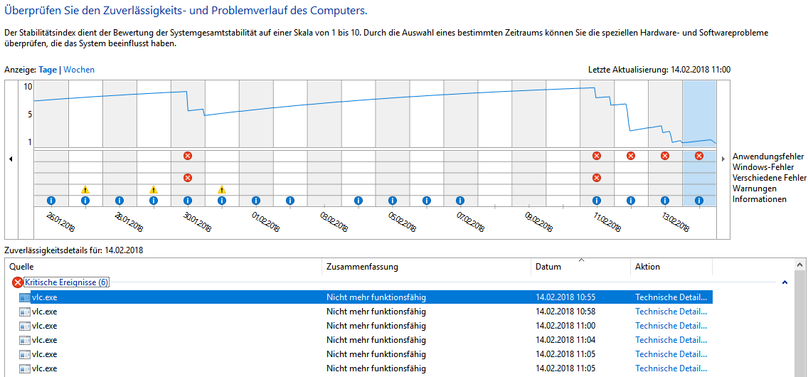

Ich finde für extreme Fehler fast immer eine Lösung, um VLC zu bändigen.
Ich starte z.B. eine Instanz mit
H:\...\_Programme\vlc\vlc.exe "H:\...\_Programme\vlc\TechniSat_Live-STREAM_List.xspf" http://10.10.111.27:9100/livevideo/video/Lidx4/Pidx171/SAT.1.ts --start-time=00 --run-time=10800 --stop-time=10800 --sout=file/ts:"H:\recorded tv\VLC\__Timeshift-Buffer.ts"
Und mit einer anderen Instanz spiele ich __Timeshift-Buffer.ts ab.
Das hat bis zur Version 3 immer geklappt ohne Fehler.
Die erste Instanz bringt den Fehler unten beim normalen Beenden von VLC:
Beschreibung
Name der fehlerhaften Anwendung: vlc.exe, Version: 3.0.0.0, Zeitstempel: 0x00dee6e6
Name des fehlerhaften Moduls: vlc.exe, Version: 3.0.0.0, Zeitstempel: 0x00dee6e6
Ausnahmecode: 0xc0000005
Fehleroffset: 0x0000000000021860
ID des fehlerhaften Prozesses: 0x1cc8
Startzeit der fehlerhaften Anwendung: 0x01d3a57b4fc6a670
Pfad der fehlerhaften Anwendung: H:\...\_Programme\vlc\vlc.exe
Pfad des fehlerhaften Moduls: H:\...\_Programme\vlc\vlc.exe
Berichtskennung: 6cdba25f-f780-40f6-8ad1-fb71181b9eac
Vollständiger Name des fehlerhaften Pakets:
Anwendungs-ID, die relativ zum fehlerhaften Paket ist:
Lösung: ich muss im Taskmanager die Prozessstruktur beenden, dann ist Ruhe in der Zuverlässigkeitsanzeige.
Netterweise schreibe ich das VideoLan hier, wenn es die interessiert, auf deren Bugseite bringt mich keiner.
Wenn es aber eine andere Lösung gibt und ich bis jetzt alles falsch gemacht habe, bitte her mit einer anderen Lösung. Ich lerne gerne hinzu.
