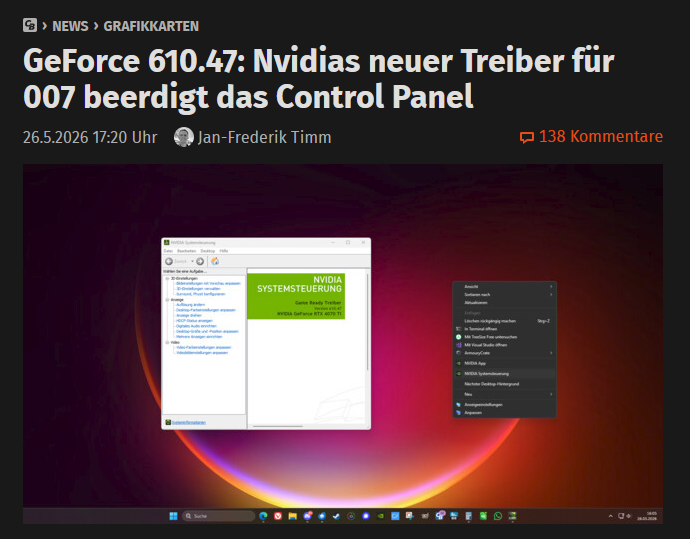

öhm es gibt kein Geforce Experience mehr - falls es dir bei der Installation angezeigt wurde, hast du evtl einen alten Treiber genutzt - es wird nur noch die Nvidia App angeboten. Desweiteren gibt es bei Neuinstallationen kein Nvidia Control Panel mehr, weil die Nvidia App diese Funktion übernommen hat
https://www.computerbase.de/news/gr...er-fuer-007-beerdigt-das-control-panel.97518/
Lösungsvorschlag wäre eine Version älter zu installieren, und dann den 610.47 drüber zu installieren.
Lösungsvorschlag 2: Eine AMD GPU kaufen, die das bessere P/L und die bessere Software haben https://www.computerbase.de/artikel...tt_erlaeuterung_zu_den_empfehlungen_fuer_wqhd
Die alte Systemsteuerung gibts nicht mehr bei Neuinstallationen. Wird nur noch bei Updates installiert. Man soll die App nutzen. Steht irgendwo in der News zum letzten Treiber.

Hat Nvidia das nicht aus seinen neuen Treibern entfernt? Einstellung kann man nur noch über die Nvidia App machen.
Nvidia hat das Control Panel entfernt. Am besten den Treiber mal per DDU entfernen und dann mit der App neu installieren.
Vielen Dank, das ist total an mir vorbeigegangen... na dann mache ich mich mal ans Werk.
Edit: Fand das Control Panel besser. Mir hat das persönlich ausgereicht. Naja, nun muss ich mich wohl an diese olle App gewöhnen. Immerhin konnte das Problem dank eurer Hinweise gelöst werden.
