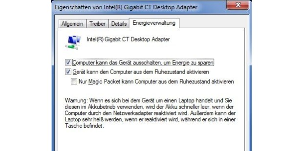

Die Haken entfernen und neu starten.
Die Haken sind bei mir nicht gesetzt gewesen, das hatte ich auch schon als erstes probiert
