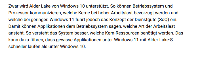

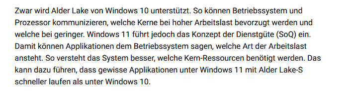

HorstSan schrieb:
es ist für 12th/13th Gen Intel CPUs nicht in Ordnung.
Auch Windows 10 kann Thread Director aber Windows 11 kann es eben besser,
ich zitiere da mal kurz was aus dem Netz unterhalb.
Auch hat man mit Windows 11 das Windows Display Treiber Model WDDM 3.x
und dessen Features wie auch besseres Direct Storage, um mal 3 Sachen zu nennen.
Das Windows 11 2GB mehr RAM braucht als Windows 10 halte ich für Quatsch,
wobei es auch völlig egal wäre, weil man genug davon hat und Windows 11 diesen auch optimal verwalten wird.

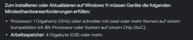

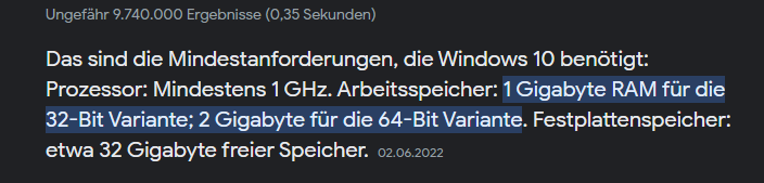

TheOnly schrieb:
Zum zweiten mal, seit wann braucht man eine Internetverbindung im "Geräte-Manager" wenn man vielleicht schon andere Treiber drauf hat ?
Wenn da andere Treiber wären, hätte Windows die ja wohl installiert, oder was denkst du?
EDIT: Jetzt willst du mich aber völlig trollen, oder? Deine Argumentation basiert auf den Mindestanforderungen und nicht mal dem realen Verbrauch? Und ICH bin derjenige, der sich informieren soll?
Wow. Gesundes Selbstvertrauen hast du ja. Aber dann passt der Nickname wenigstens.
Reaktionen: TomH22 und Nickel

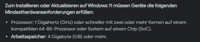

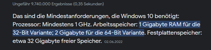

TheOnly schrieb:
Wer jetzt noch was anderes sagt, der tut mir leid...
Man lässt hier einfach nur die 2 GB Mindestanforderung weg, weil zwei GB bei x64
quatsch ist. Windows 11 gibt's auch nur als x64.
Wenn das für dich der Beweis ist, dass Windows 11 2GB mehr Ram braucht, dann gute Nacht.
Reaktionen: TomH22 und HorstSan

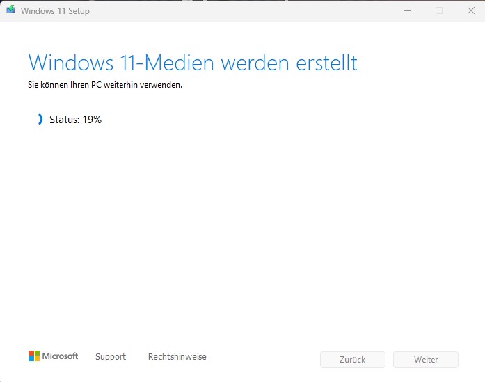

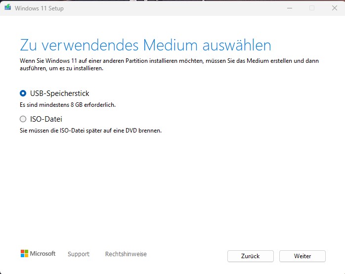

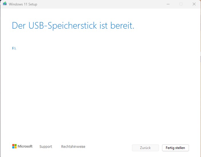

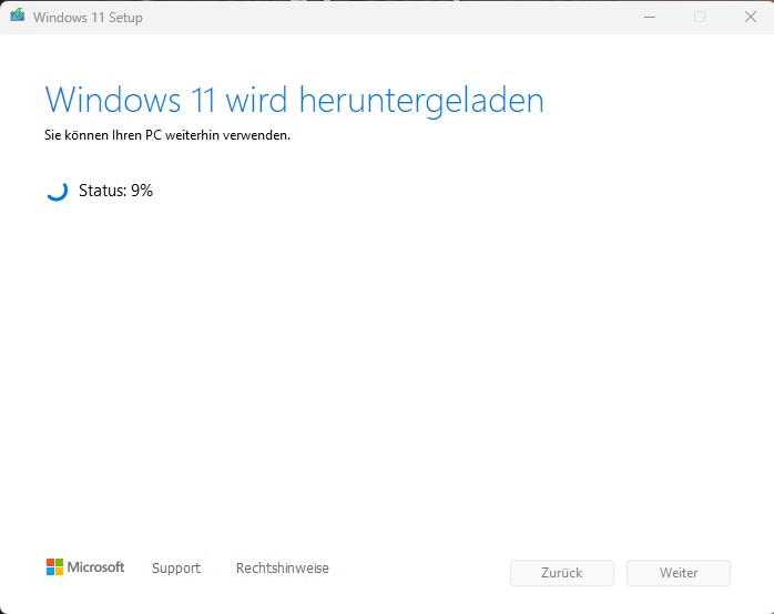

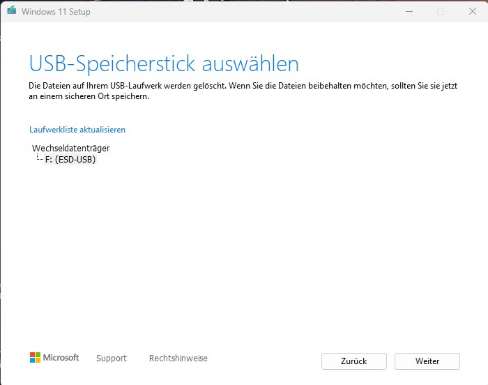

Genau. Erstelll mit dem Media Creation Tool auf dem 2. PC einen Win11 Bootstick und installier den neuen PC frisch. Der Windows 10 Produkt Key funktioniert auch für Win11.
Offizielle MS Seite zum Herunterladen von Windows 11
Dort dann unter Erstellen von Installationsmedien für Windows 11 auf "Jetzt herunterladen"
Dann das MCT installieren und ausführen, den Lizenzbedingungen zustimmen und ab dafür:
Wichtig! Den Haken vor "Empfohlene Optionen für diesen PC verwenden" entfernen
Wenn der Download stattgefunden hat, wird dieser kurz überprüft und der Stick wird beschrieben:
"Fertig stellen"
Dann den USB-Stick "sicher entfernen".
That's all.
Gruß Roland
