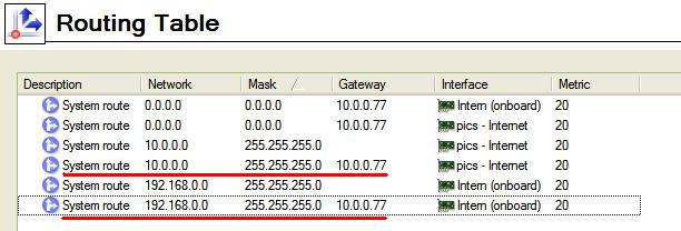

Bin gerade dabei die neue Kerio Winroute Firewall zu testen und bekomms nicht ganz hin. Zum Problem:
Auf meinen Computer ist Winroute Installiert, in meinen Computer sind 2 Netzwerkkarten eingebaut.
......Netzwerkkarte Nr.1 Hängt auf einen FirmenLAN mit Internetzugang. (Ip Adressbereich 10.0.0.0 / 255.255.255.0 - Gateway: 10.0.0.77)
Auf Netzwerkkarte Nr.2 hängt ein Laptop (Testcomputer) der über DHCP (Winroute hat auch eine DHCP funktion) mit den IP Adressbereich 192.168.0.0 / ......255.255.255.0 versorgt wird.
Nun soll der Laptop ins Internet kommen doch Irgendwie funktioniert das Routing nicht :( irgendwo habe ich etwas falsch eingestellt bzw. nicht eingestellt aber ich weiß nicht was?
Unten hab ich 2 Bilder angehängt das erste ist die Routingtable von Winroute.

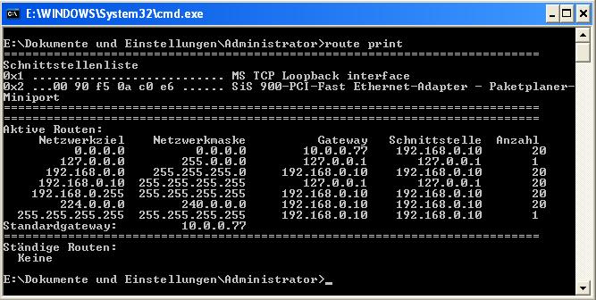

Das zweite Bild ist die Routingtabelle vom Laptop.
Die Rot unterstrichenen Einstellungen auf dem Bild habe ich selbst vorgenommen, ich denke die kann man wohl vergessen :rolleyes:

Dein Rechner soll zwischen dem Laptopnetz 192.168.0.x und dem Firmennetz 10.0.0.x routen
nic1:
ip 10.0.0.55(ka) nm 255.255.255.0 gw 10.0.0.77
nic2:
ip 192.168.0.254 nm 255.255.255.0 kein Gateway!(regelt router-Software)
dein Laptop sollte per dhcp folgende Daten bekommen:
ip 192.168.0.1-253 / nm 255.255.255.0 gateway dein Rechner (=192.168.0.254)
habe mit kerio noch nie etwas gemacht, aber mit winroute(lite)
dort stellst du nic1 als internetkarte und nic2 als lan ein, dann sollte es funzen
Aktive Routen im Laptop:
Netzwerkziel Netzwerkmaske Gateway Schnittstelle Anzahl
0.0.0.0 0.0.0.0 192.168.0.254 laptopIP 20

So hab's jetzt geschaftt. Die Traffic Policies waren u.a. auch falsch eingestellt so das ein paar Ports geblockt wurden. Die Kerio WRF ist zwar nicht sooo leicht zu Konfigurieren, dafür hat sie wirklich tolle funktionen, kann ich also nur jeden empfehlen der sich einen kleinen Server einrichten will :daumen:
PS: Thx to rIQ :)
