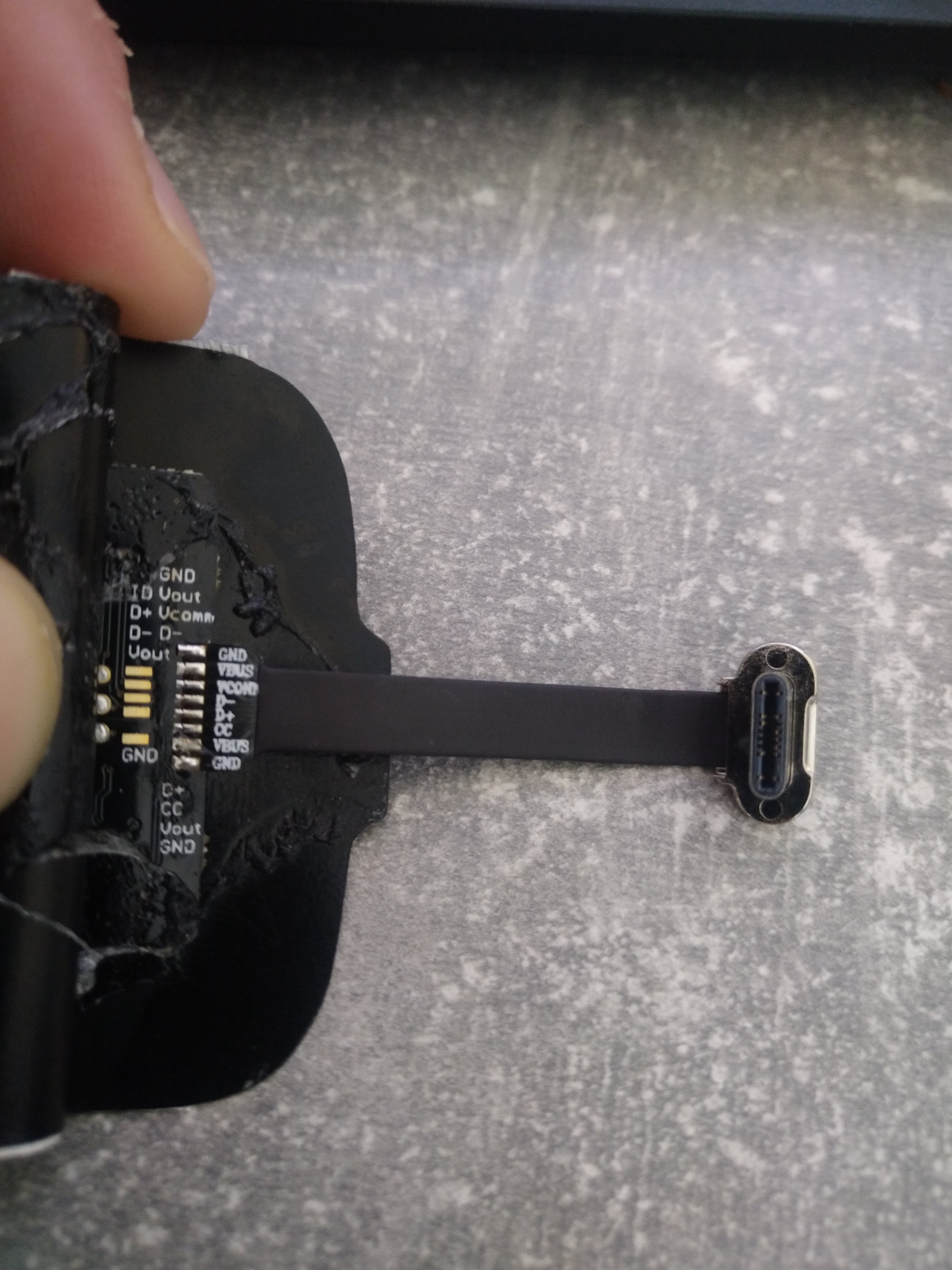

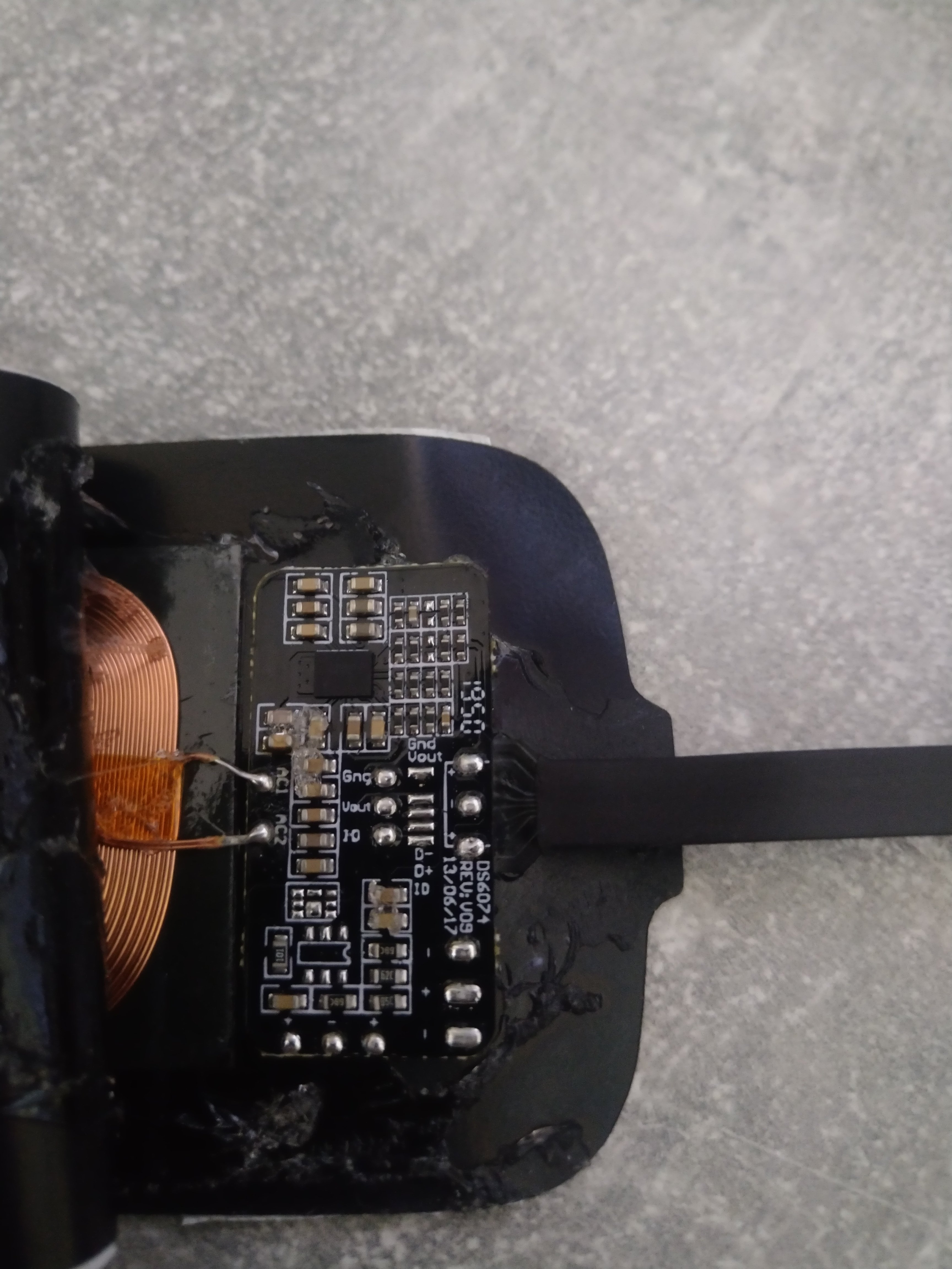

Hier hab ich das Tag aufgemacht....jetzt stellt sich nur noch die frage ob es reicht wenn ich die V_Bus und Ground lanes verbinde und die anderen weglasse oder ob ich die auch verbinden muss...
Und wie siehts dann aus wenn ich das handy über kabel laden will? oder soll ich einen vbus gleich von der buchse lösen und nur mit dem pad verbinden?

sooooooooooo...ich habs jetzt mal angelötet (nur ground und voltage) und es funktioniert...momentan hat es aber den fehler das es aufhört wenn ich den bildschirm ausschalte und das es manchmal auf 1000 mA und manchmal auf 200 mA lädt, ich bin noch am grübeln wie ich es verbessern kann und wie ich den fehler wegbekomm das es bei gesperrten screen auf unter 10mA fährt.
hatt jemand ne idee?
habs rausbekommen. Mann muss anscheinend nur die D- und D+ Lanes anschließen damit das gerät weis das es geladen wird. Ich werds ausprobiern und dann bescheid geben obs funktioniert oda nicht.
