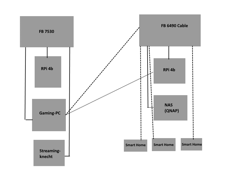

magst du uns mal bitte ein diagramm deines netzes aufmalen, mit allen gerätebezeichnungen, verbindungen und darüber laufenden protokollen?
Mache ich die kommenden Tage. Früher schaffe ich es nicht.

Danke. Das hilft beim debuggen
So. Hier nun das Bild mit meinem Netzwerk. Die Legende dazu:
Durchgezogene Line = LAN
Gestrichelte Linie = WLAN
Gepunktete Linie = WireGuard VPN
Noch mal kurz zum "Problem": Die WLAN Verbindung vom Gaming PC zur FB 6490 Cable ist, während ich per LAN mit der FB 7530 verbunden bin und über diese auch im Internet bin) einfach mega instabil, sodass meine eingebundenen Ordner vom NAS (SMB) immer wieder die Verbindung verlieren. Gehe ich per WireGuard vom Gaming PC über den Raspi in das Netzwerk der FB 6490 Cable (WLAN am Gaming PC deaktiviert) ist die Verbindung zu den eingebundenen Ordnern des NAS (SMB) super stabil, allerdings habe ich dann eben eine VPN-Verbindung aktiv.
So nun zum Ursprung meiner Frage: Ist es für mich von Nachteil, wenn der VPN durchgängig aktiv ist? Ein Nachteil wäre z. B., wenn mein Gaming PC dann (zusätzlich) das Pi-Hole des zweiten Netzwerks nutzen würde, da hier andere Listen hinterlegt sind. Um es konkreter zu machen: Wenn ich mit meinem Smartphone unterwegs bin, geht automatisch die VPN-Verbindung an (ist so gewollt), damit ich von unterwegs aufs NAS zugreifen kann UND den Pi-Hole-Schutz des Netzwerks von der FB 6490 Cable haben möchte. Da hinter der FB 7530 ebenfalls ein Raspi mit Pi-Hole sitzt, möchte ich hier logischerweise, wenn der VPN auf dem Gaming PC aktiviert wird, nicht auch noch den "Schutz" des Pi-Hole vom Netzwerk FB 6490 Cable. Hinter beiden Fritzboxen steht der Raspi als lokaler DNS-Server.
Ist es jetzt leicher für euch @madmax2010 @Raijin @snaxilian nachzuvollziehen?
Eigentlich sollte es in dieser Konstellation ausreichen, den PC wie folgt zu konfigurieren:
Fritzbox 7530 Subnetz: 192.168.178.0/24
Fritzbox 6490 Subnetz: irgendetwas anderes als 192.168.178.0/24, also zB 192.168.123.0/24
LAN = automatische oder manuelle IP im Subnetz der 7530
WLAN = verbunden mit 6490 und automatische oder manuelle IP im Subnetz der 6490
Normalerweise sollte Windows LAN priorisieren und wenn man "tracert 8.8.8.8" in der Kommandozeile eingibt, sollte dabei zu sehen sein, dass Windows über die 7530 online geht. Macht man hingegen "tracert die.ip.vom.nas", müsste die Verbindung direkt beim 1. Hop beim NAS landen, weil WLAN-Adapter und NAS im selben Netzwerk bzw. Subnetz liegen.
Nur dann, wenn man anfängt mit Namen zuzugreifen, also "meinNAS" statt der IP-Adresse zu verwenden, kann es zu Problemen kommen, weil Windows dabei abermals LAN priorisieren und den dortigen DNS (7530) fragen wird, der natürlich keine Ahnung vom NAS hat. In diesem Falle kann man zB in der hosts-Datei einen manuellen Eintrag für die NAS-IP im anderen Subnetz vornehmen und der PC findet auch den NAS-Namen sofort.
Verbindungen auf der LAN-Schnittstelle haben mit Verbindungen auf der WLAN-Schnittstelle ansonsten nichts zu tun, vorausgesetzt beide Netzwerke nutzen wie erwähnt verschiedene Subnetze.
Eine VPN-Verbindung ist bei diesem Setup daher nicht erforderlich, ebensowenig wie ein Trennen der LAN oder WLAN-Verbindung. Wenn es ohne VPN Probleme gibt, gehe ich stark davon aus, dass einer der angesprochenen Punkte nicht richtig konfiguriert ist. Es ist nämlich in keinster Weise etwas besonderes, dass ein PC auch zwei Netzwerkadapter mit zwei verschiedenen Subnetzen hat, auch nicht für Windows. Die VPN-Verbindung ist ja nix anderes, nur dass es eben kein physischer WLAN-Adapter ist, sondern eben ein virtueller quasi-LAN-Adapter.
Was potentielle Nachteile einer VPN-Verbindung sind, habe ich dir in #4 bereits geschrieben. Es kommt eben darauf an wie das VPN konfiguriert ist. Wenn beim VPN das Standardgateway auf den VPN-Server umgestellt wird, surfst du zwangsläufig vollständig über das VPN im Internet, also über die 6490. Wenn im VPN nur das Subnetz der 6490 geroutet wird, geht auch nur das durch den VPN-Tunnel und der Rest (=Internet) geht wie gehabt über die 7530 ins www.
