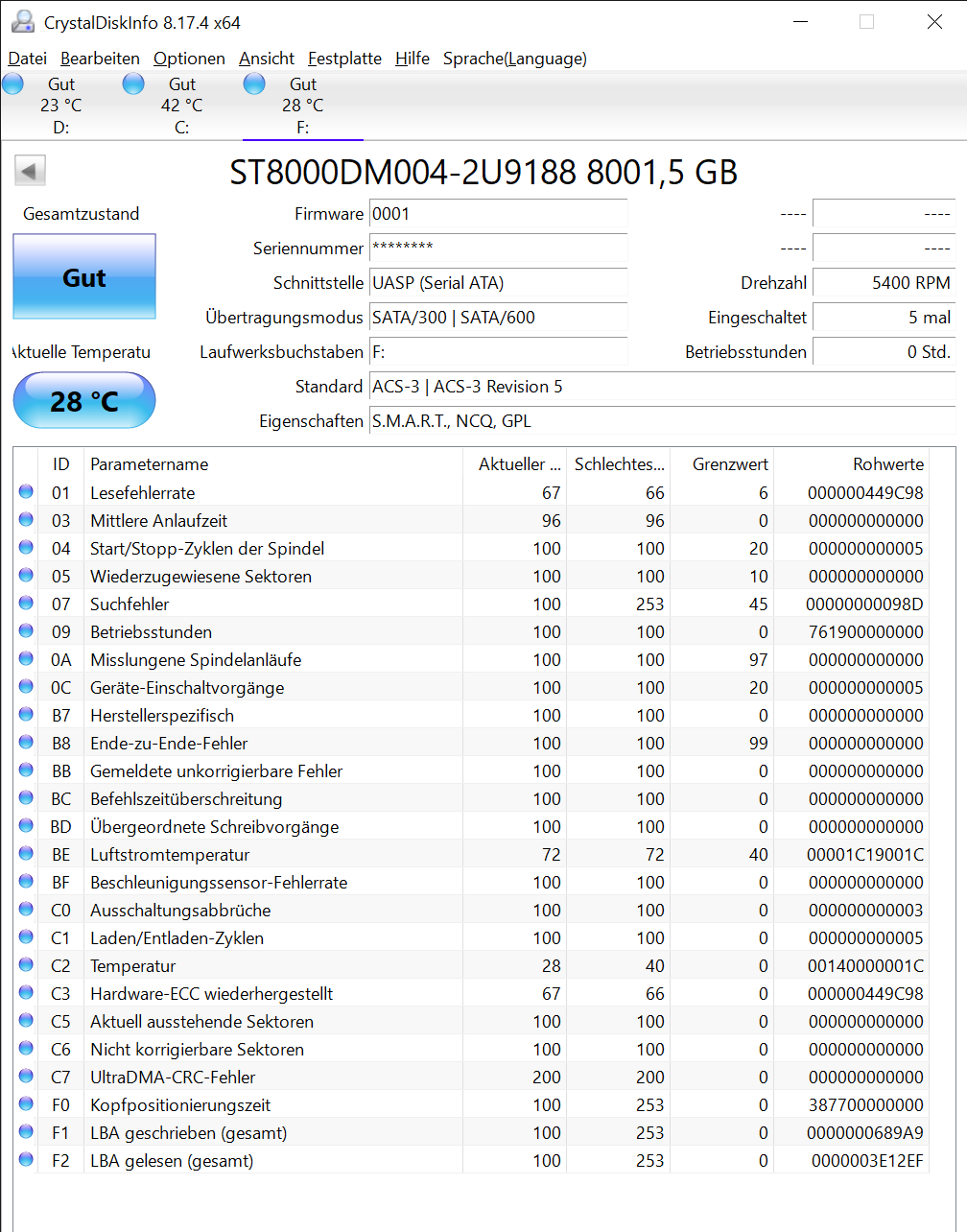

Hallo
habe bisher hauptsächlich etwas Erfahrung mit den externen HDD von Toshiba und Western Digital. Ich weiß, dass die Smart Werte bei Seagate etwas anders zu lesen sind, wundere mich aber dennoch über einige "niedrige" Werte und wollte Seagate Nutzer fragen ob das so ok ist ?
Was mir etwas niedrig vorkommt für eine neue Festplatte sind die Werte "Lesefehlerrate" von aktueller Wert 67 und schlechtester Wert 66. Oder liegt es daran dass noch nichts gelesen werden konnte weil die Platte unberührt ist ?
Auch die Mittlere Anlaufzeit von 96 oder Hardware ECC wiederhergestellt von 67 zu 66. müsste da nicht ein Wert von 100 stehen ?
Vielen Dank
Bei Seagate normal

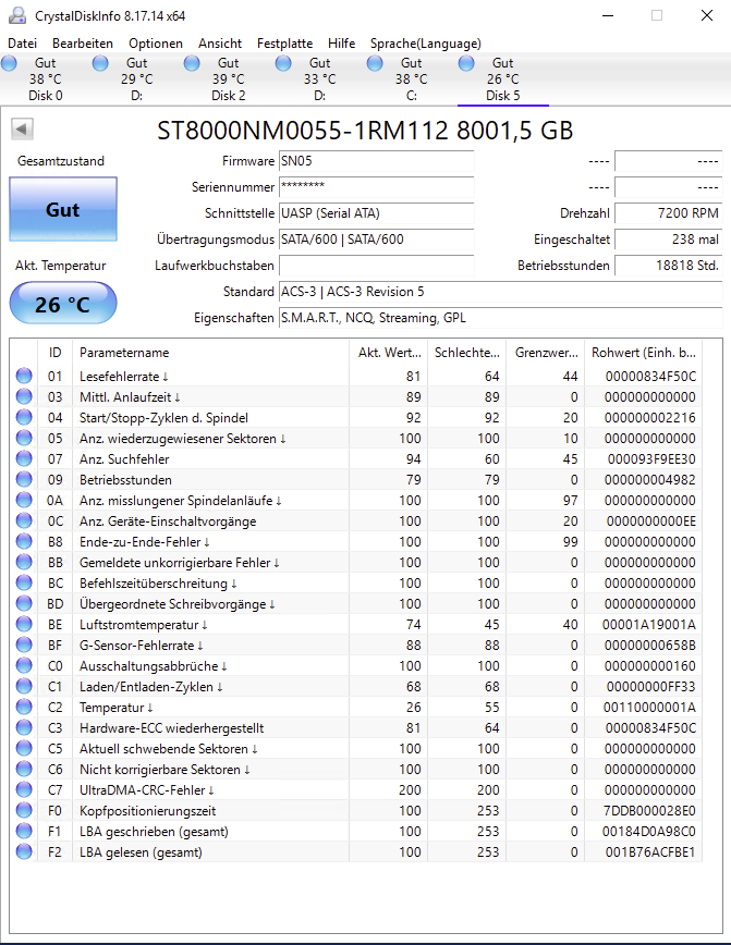

Hier im Vergleich eine, die schon ein paar Betriebsstunden hat:

Danke. Meinst Du die anderen Werte sind auch normal ? z.B. Hardware ECC wiederhergestellt ist bei deiner Platte ja höher obwohl sie schon viel gearbeitet hat. Kann es sein dass der Wert mit der Zeit steigt ?

Und wie sieht es mit der Schreibgeschwindigkeit aus ? Habe gerade von der internen 3,5" Toshiba einmal ein Video von 600MB und einmal 1GB auf die Seagate gesendet.
Die Kopiergeschwindigkeit lag konstant bei 26 MB/s
Das finde ich sehr langsam. Wenn ich mit WD oder Toshiba mal was kopiere habe ich Geschwindigkeiten von ca. 80-100 MB/s
Ist das normal bei einer Seagate ?

Nein, 26MB/s sind nicht normal. Klingt nach USB 2.0.
Bitte checken, ob du die versehentlich am USB 2.0 Port des PCs/ Laptops hängen hast.
@Kawasaki66 Deine Festplatte hat das SMR Aufzeichnungsverfahren und ist damit langsam. CMR wäre schneller.
