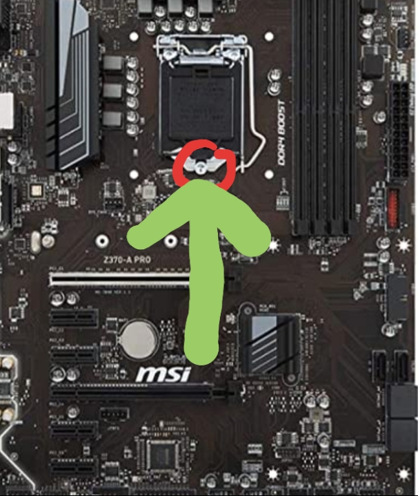

Hallo ,
Ich möchte gerne wissen, wo ich denn diese schraube her bekomme ich habe meine verloren.
Hier handelt es sich um das msi z370.

Intel ILM (Independent Loading Mechanism). So nennt sich das Retention Modul.
Die fehlende "Shoulder Screw" ist maßgeblich verantwortlich den korrekten Anpressdruck zu gewährleisten.
Die Schraube müsste einen T-20 Torx Kopf haben. Aber das ist eben keine normale Schraube, sondern eine speziell geformte Schulterschraube.
Das ist auch nicht die gleiche wie die beiden anderen Schrauben. Ich glaube nicht das du eine passende in irgendeiner Baumarkt-Grabbelkiste findest...

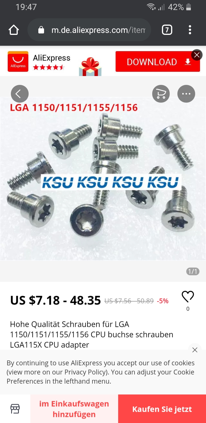

Okay ich habe hier bei ali was gefunden allerdings ist das angebot etwas merkwürdig 100 pcs als Kabellänge :D wird da angegeben und 19 tage lieferzeit das ist mir zu viel
