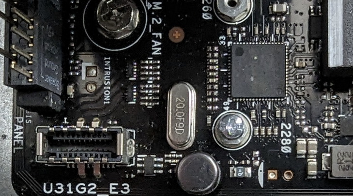

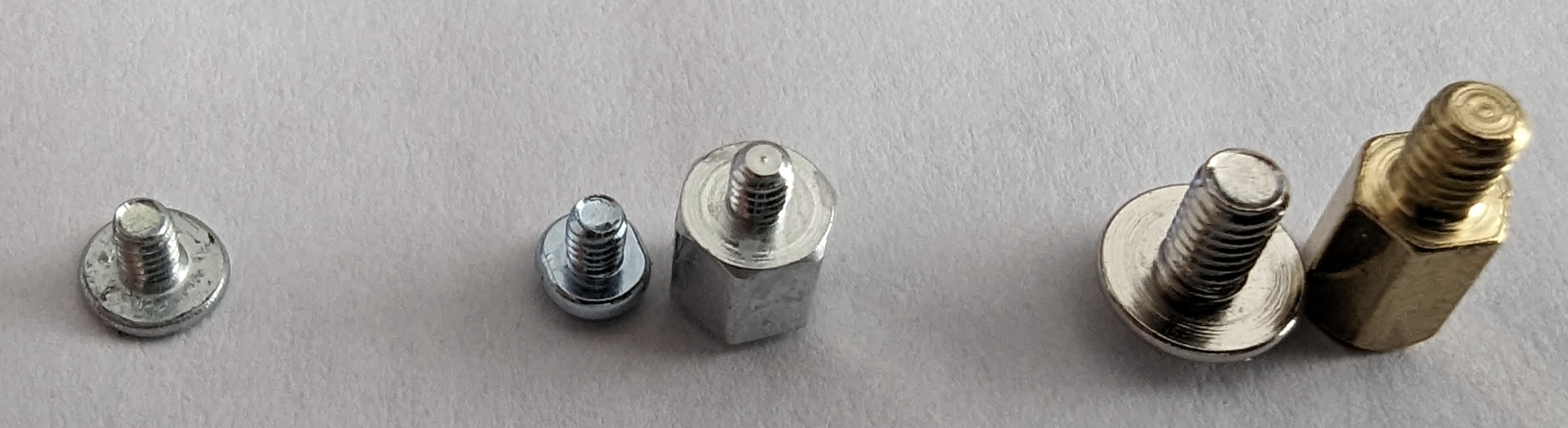

Mir ist letztens beim Ausbau die m.2 Schraube ganz links im Bild verloren gegangen. Das Mainboard ist ein Asus WS X299 SAGE 10G. Ich habe sie zwar einen Tag später wieder gefunden, dennoch hätte ich gerne Ersatzschrauben. Aber das ist gar nicht so einfach. Ich habe alle beiden Sets vom Poppstar bestellt.
Links
Mitte:
Poppstar PC Schrauben Set (für M.2 SSD/NVMe Montage auf ASUS und ASROCK Motherboard
https://www.amazon.de/dp/B087C1G4ZF?ref=ppx_yo2ov_dt_b_product_details&th=1
m.2 Schraube
Rechts:
Poppstar PC Schrauben Set (für M.2 SSD/NVMe Montage auf MSI und Gigabyte Motherboard
Die mittlere Schraube links könnte vom Durchmesser passen, aber der Schraubenkopf ist sehr klein. Wo bekomme ich genau so eine Schraube her?
Schon beim Hersteller angefragt?
Vlt kann man auch U-Scheiben verwenden wenn die Schraube zu lang ist.
dasardo schrieb:
Das könnte passen, vielen Dank. Wieso hab ich sie nicht gefunden? Ich habe wirklich lange gesucht.
Die kleine Schraube von der Mitte ist am Kopf wirklich zu klein, aber es paßt
Auf die mitgelieferten Abstandshalter kann man wirklich verzichten. Man bekommt keine Schraube ohne diese Dinger.

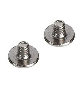

Hab HIER auch noch ein Set gefunden. Bild sieht quasi identisch aus mit deiner linken Schraube.
