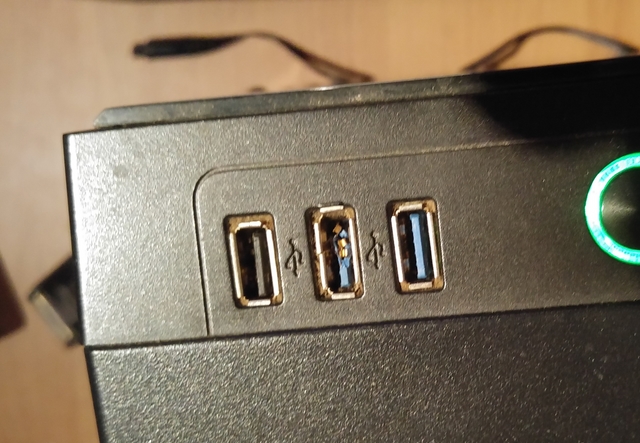

Hallo Mr. Support,
mein dämlicher Dackel hat es geschafft, als ich meine Tastatur zum laden in den USB-Port im Frontpanel hatte, im Vollsprint die Tastatur runterzureissen und gleichzeitig den USB-Port zu schrotten --> Foto.
Gehäuse ist ein DS4 von Sept/2014. Kann man das komplette I/O-Panel als Ersatzteil bei euch kaufen? Eure Homepage ist da nicht sonderlich hilfreich.
Danke! Top Service.
Der Übeltäter bedankt sich auch... ;)
Ersatzteil war heute schon da. Respekt! Einbau war easy - zwei Schrauben raus, Kabel rausziehen, Kabel neu verlegen, USB-Einheit festschrauben - fertig. Und meinen Frontlüfter konnte ich auf dem Weg auch noch entsiffen.
Und man bemerke: Das E-teil habe ich sogar kostenlos bekommen.
