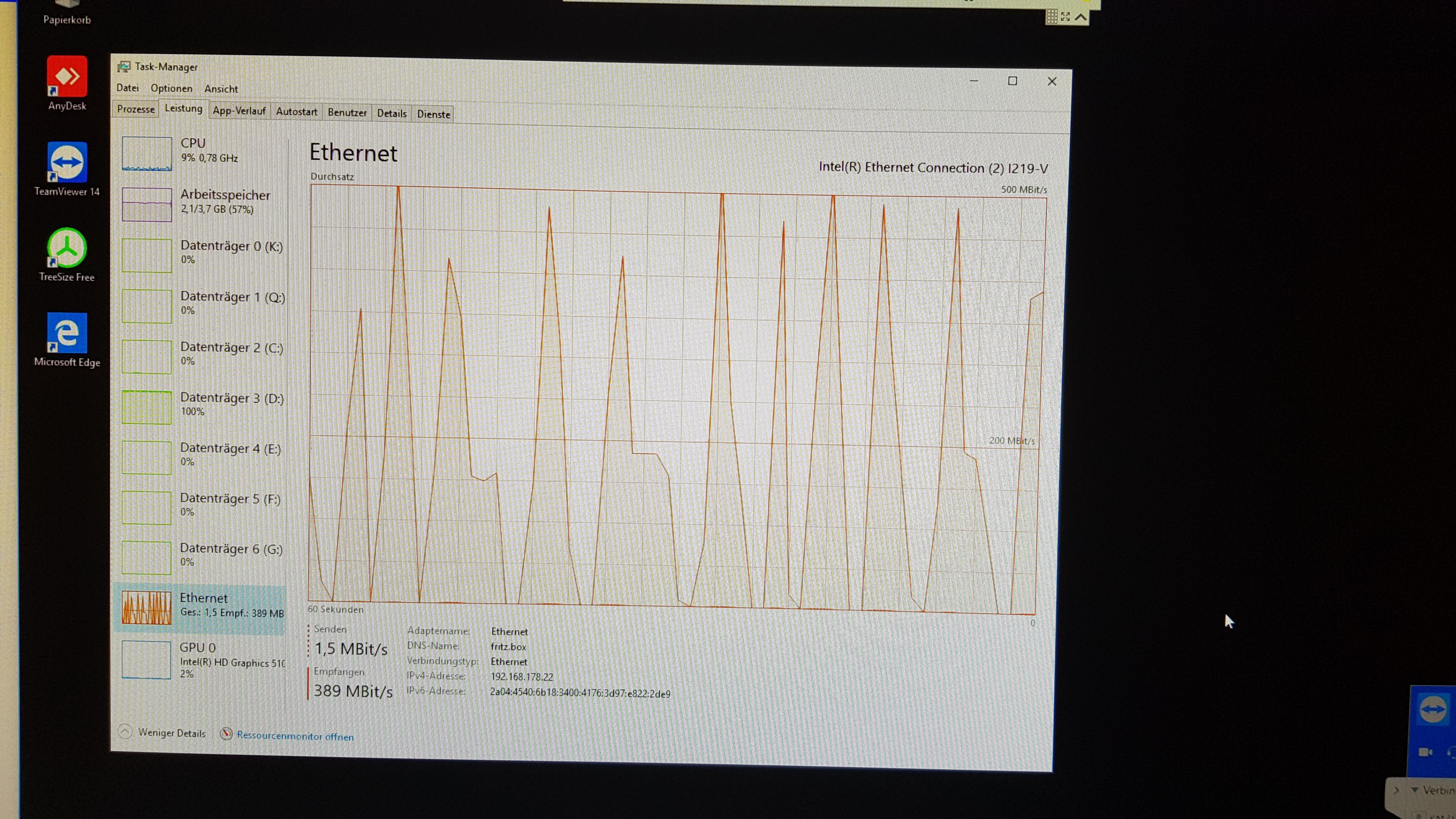

Hallo, habe mir vor kurtem aus einem alten Rechner und 4 alten Platten ein kleines NAS gebaut. Nun versuche ich von meinem Rechner, der über Lan an der FB 7560 hängt, Dateien an das NAS zu senden, welches ebenfalls am Router per LAN hängt. Datenrate liegt in den ersten 10s bei ~112 MB/s, was natürlich auch ziemlich so sein sollte (Alle Geräte unterstützen Gbit Lan von Intel und die Ports im Router stehen auch alle 4 auf 1 Gbit/s). Nach 10s bekomme ich dann zwischen 10und 40Mb/s. Hier mal ein paar Bilder vom Taskmanager die mich stutzig machen:
CPU auslastung 2-6% Datenträger bei 100 und Netzwerk schwankt wie verrückt.

Naja du sagst doch selber wo das Problem ist?
Datenträger ist voll ausgelastet... Wie soll er dann noch schneller übertragen, wenn er nicht hinter herkommt die Daten zu speichern?

Ist das eine leere Daten-Platte? Windows möchte manchmal kurz nach einer Neuinstallation alles "einruckeln", Defragmentieren, Indexieren, Virenscannen. Das führt zu einer 100 % Auslastung des Datenträgers ohne wirklich Durchsatz zu haben. Auslastung und Durchsatz sind nicht gleichzusetzen.

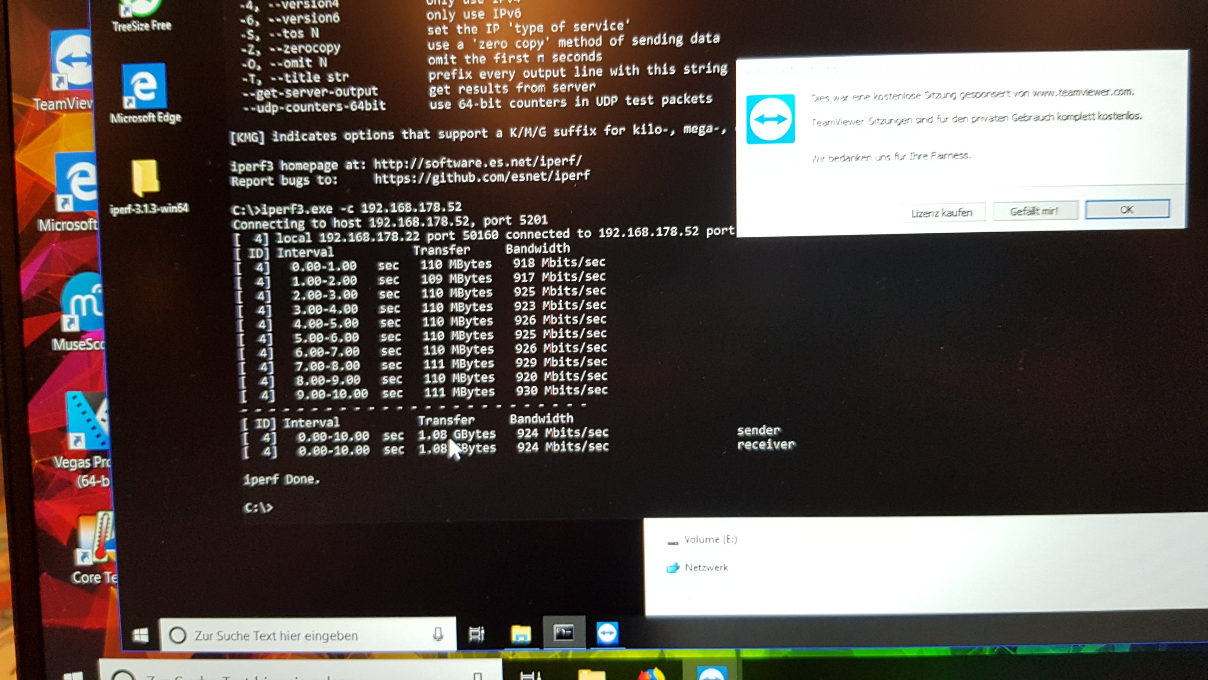

@Wilhelm14 Danke für den Tip! werds gleich mal versuchen
So habs gerade mal gemacht, 924Mbit/s kamen raus. Ist Gbit und funktioniert soweit..
Dann gehen mir die Ideen aus. Das Netzwerk scheint i.O. Warum Daten über HDDs irgendwann dermaßen einbrechen, kann ich nicht sagen.

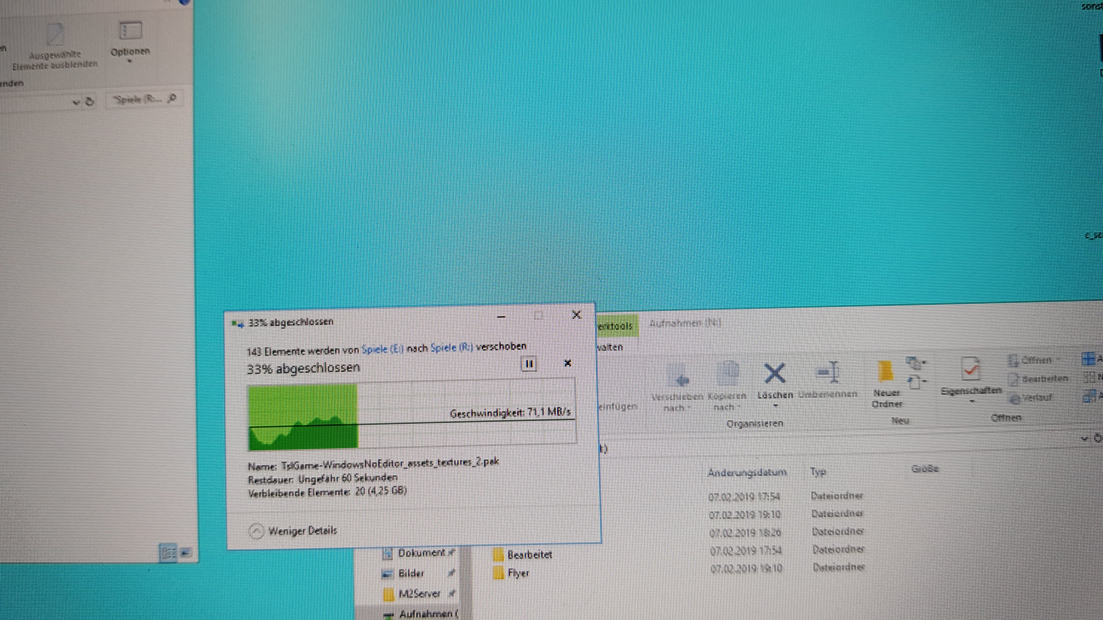

Füge nochmal ein paar Bilder an, erstmal kopiere ich hier von meinem rechmer ein spiel auf eine hdd auf den server (die 320er) und kriege durchweg ~70mb, was gutmöglich auch an den vielen einzelnen dateien liegt
Sieht mir nach ganz normalem Verhalten aus. Erst ist der Cache dran (r/w) und dann sustained write, und 70 MB/s sind da völlig normal.
Weniger ist je nach Platte auch normal (Modell?) kann aber auch auf hohen Fragmentierungsgrad hinweisen oder altersbedingt sein.
Und dann muß der Spaß ja auch noch durchs Board (SATA 3?). Evtl. läuft ein Chipsatz/Softwareraid. Auslastung des Datenträgers (bei 100% geht eh nicht mehr viel) und der anderen Platten spielen auch noch mit.
Ergo: prüfen ob der lokale Durchsatz am Server paßt, r/w HDD Benchmarks laufen lassen, ggf neue HDD einkaufen. Sollte das Board auf die eine oder andere Art limitieren: Controllerkarten anschauen. Aber das ist eher unwahrscheinlich.
