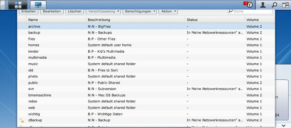

Edit: So sieht meine Konfiguration aus. Spalte Volumes ist die HDD.
N/B:N/P in der Beschreibung bedeutet Backup / Papierkorb aktiv (oder eben nicht)

4) @IndianaX, ich kapier deinen Screenshot nicht :) also das ganze Zeugs (N/B N/P N/N usw..)
a) Du hast auch ein 2-Bay NAS und sicherst Daten von Platte A auf Platte B?
b) was könnte ich an meinem Plan noch verbessern?

Das mit den N/B N/P N/N dient nur meiner eigenen Übersicht, wollt dir hauptsächlich rechts die Spalte "Volume" zeigen das das frei Einteilbar ist. Der "Trick" mit dem Backup auf HDD2 ist der Kompromiss kein Raid 1 zu haben (dafür mehr Speicherplatz) aber die wichtigsten Daten doch mehrfach und Zeitnah redundant.

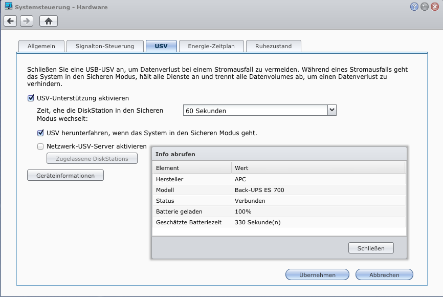

Exakt. Die APC kann ich ebenfalls empfehlen. Ist auch preislich vertretbar IMHO. Ob "Oversized" ist dabei egal. Je größer die Batterie, desto länger hält sie ohne Strom durch ;) Würde übrigens auch empfehlen gleich Router und dergleichen auch noch mit anzustecken.
