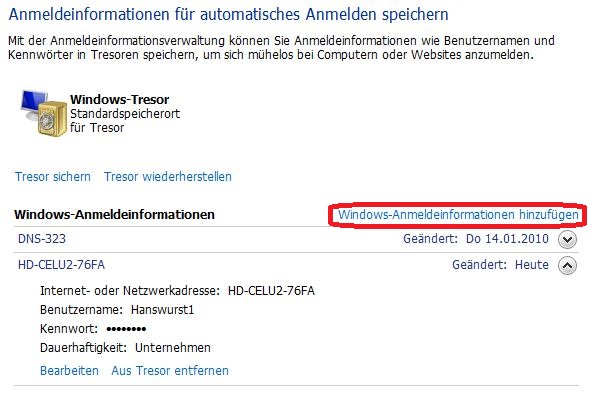

Genau, bei Vista und 7 geht es ohne *.bat. Sie können Kennwörter speichern. So auch Benutzer/Kennwort für Netzlaufwerke. Zu Vansenz Beschreibung hänge ich nochmal ein Bild an, wie es bei 7 aussieht.

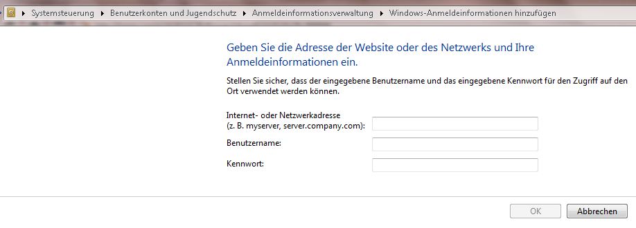

Ich hänge mal ein Bild an. Wie du "Anmeldesitzung" ändern kannst, weiß ich leider nicht. Gib mal im Explorer unter Netzwerk \\HD-CELU2-76FA ein. Dann sollte dein NAS auftauchen. Ich würde das Laufwerk Z: nochmal löschen. Die Anmeldung speichern, per Explorer Netzwerk aufs NAS manuell zugreifen und dann als Netzlaufwerk verbinden. Bei diesem Verbindungsversuch sollte kein Benutzer/Kennwort mehr abgefragt werden, da Windows es in seinem Tresor hat.
Wenn man ins Popup von Benutzername/Kennwort den Haken setzt, dass das Kennwort gespeichert werden soll, vergisst Windows es wieder. Also unbedingt die Reihenfolge einhalten.
Frage (bitte beantworten): Wenn du in den Explorer \\HD-CELU2-76FA eintippst, erhältst du nach Eingabe von Benutzername und Kennwort Zugriff? Beim Eintippen einfach \\HD-CELU2-76FA als Adresse nehmen. Nach dem Abspeichern werden die umgekehrten Schrägstriche im Tresor nicht mehr angezeigt. Mach von deinem Tresor einen Screenshot, wie ich es gemacht habe.
