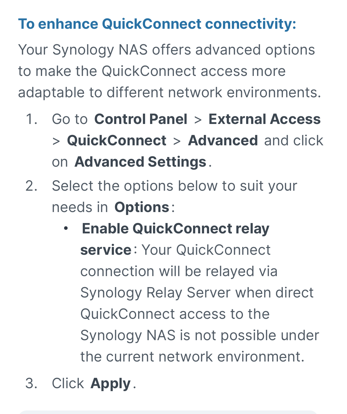

Beim Zugriff über Quickconnect erfolgt der Zugriff auf dein NAS über die Synology Server. Je nach Anbindung und Auslastung können hier die erreichbaren Datenraten stark schwanken.
Um die volle Geschwindigkeit zu erreichen musst du tatsächlich die entsprechenden Ports weiterleiten / freigeben damit der Zugriff direkt erfolgen kann. Das kann je nach Konfiguration unterschiedlich aussehen. Die Filestation lauscht HTTP auf Port 7000 und HTTPS auf Port 7001. Wenn du IPv6 verwendest dann natürlich auch dort die Ports freigeben.

Ohne öffentliche IP gibts keinen direkten Zugriff auf deinen Anschluss und der Syno-Relay Dienst ist halt leider nicht der schnellste, funktioniert dafür immer..
