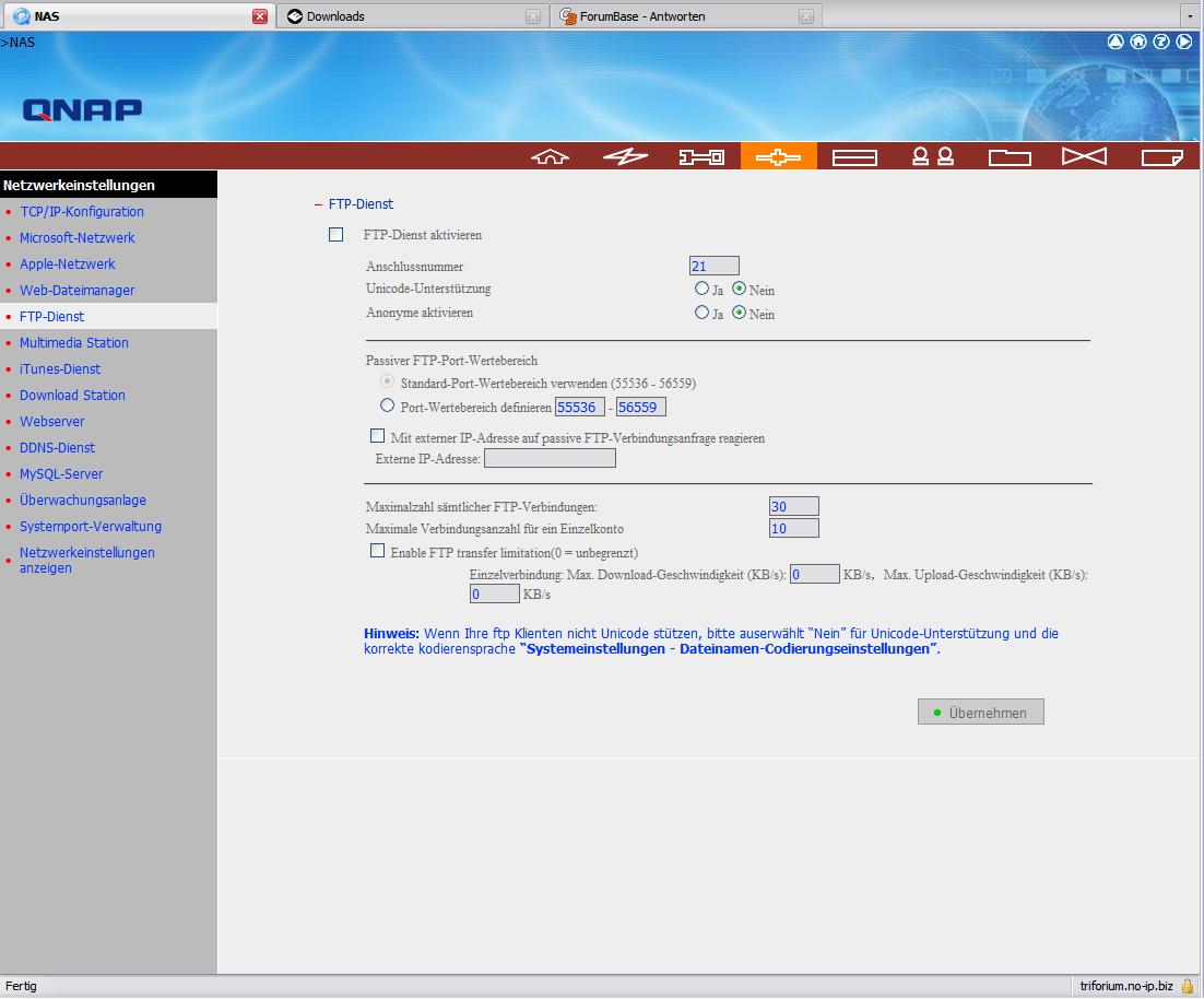

Soweit ich das erkennen kann, ünterstützt die NAS Box kein openVPN ABER (siehe Bild).
Wenn du noch eine Idee hättest wäre ich sehr dankbar.

Passive ftp auch einem von dir festgelegte Portbereich sollte schon deutlich etwas bringen. Aber bedenke, dass dann verbinden nur noch über diesen Port (diese Ports) möglich ist...
