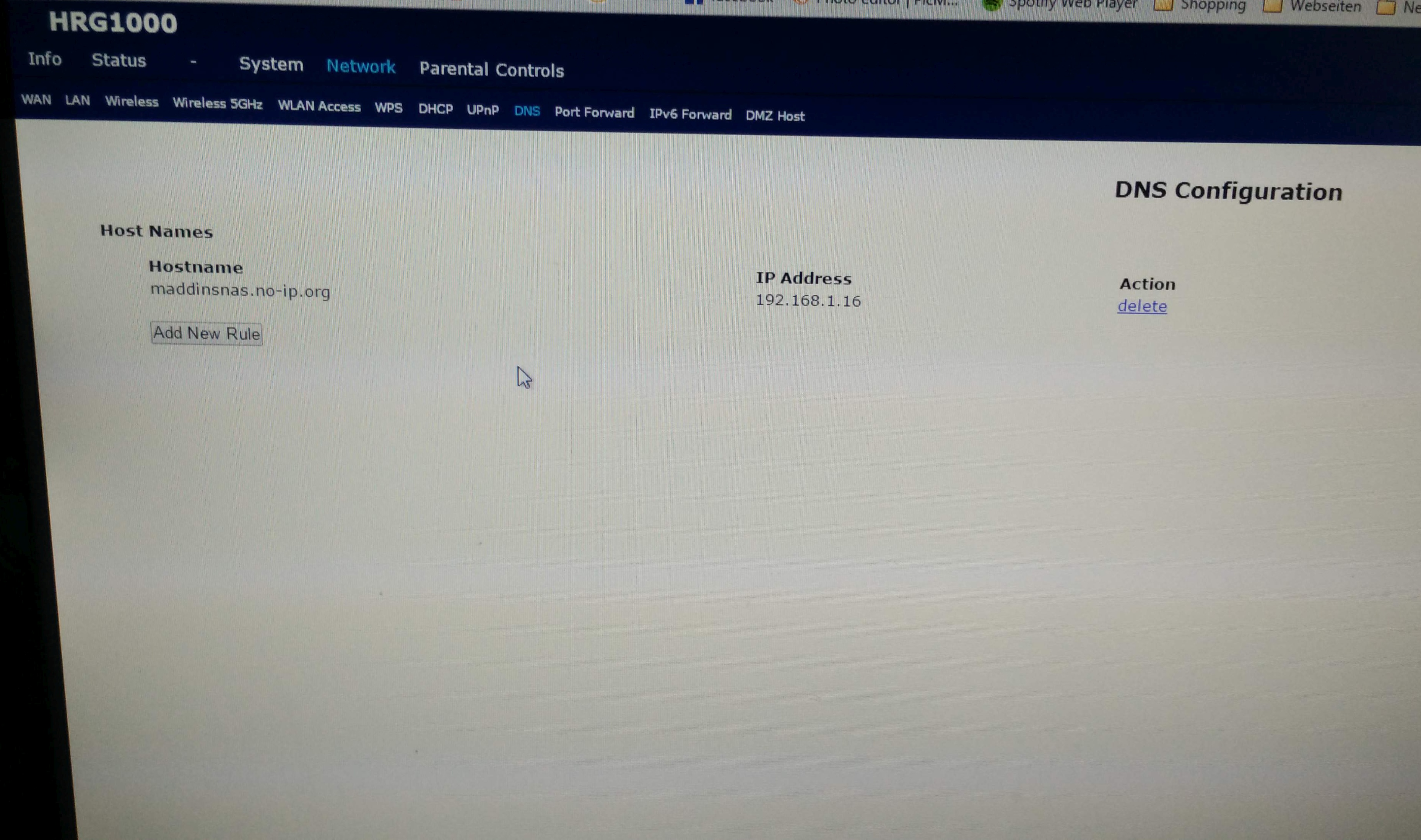

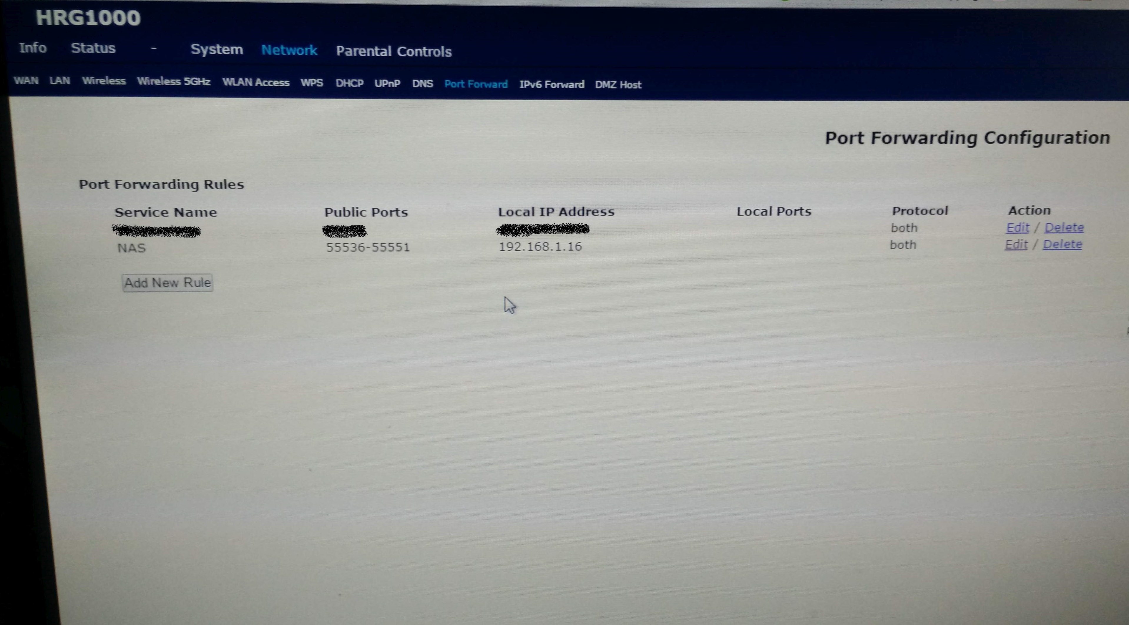

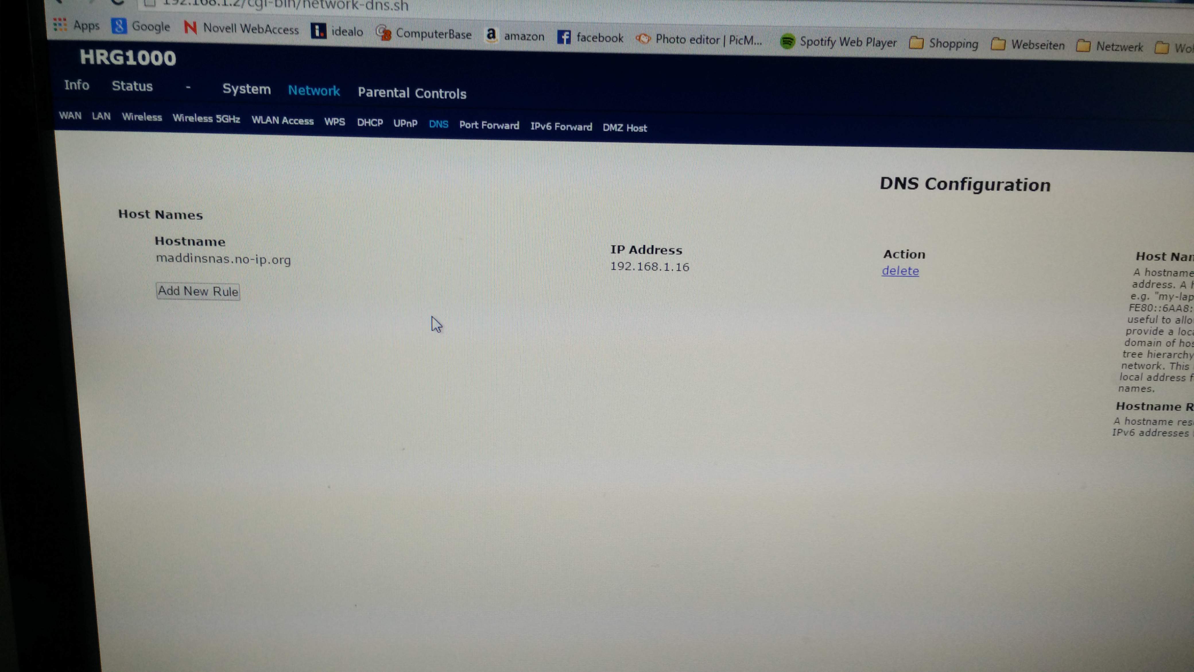

ich habe ein Synology DS214+ NAS, auf das ich gerne via Internet bzw. FTP zugreifen würde. Das NAS hängt an einem Genexis Titanium Live Hybrid Glasfaserrouter der mit 100mbit duplex ans Internet angebunden ist. Der Router hat sowohl eine IPv4 als auch eine IPv6 Adresse. Ich habe mir bei No-IP.org eine DynDNS eingerichtet und in der Konfiguration des NAS (DSM) den FTP Dienst aktiviert sowie zur Sicherheit SFTP sowie UTF-8. Den Router habe ich so konfiguriert:
Das NAS ist jetzt komischerweise nur über mein eigenes WLAN Netzwerk via FTP zu erreichen, alle externen Verbindungsversuche scheitern wg. Zeitüberschreitung. Da ich weder beim Hersteller noch bei meinem Provider eine gescheite BDA meines Routers finden kann weiß ich nicht, ob ich dort alles richtig eingestellt habe. Müsste man dort nicht auch die vollständigen Zugangsdaten von No-IP.org eingeben? War vorher bei dem Telekom Router zumindest so.

Du musst die FTP Ports im Router weiterleiten. Und du solltest SSH mit SFTP nehmen: einfacher einzurichten weil nur Port 22 weitergeleitet werden muss und sicherer.

Ist bei DNS Configuration alles richtig?

im moment hast du nur 55536-55551 weitergeleitet... und das solltest du schleunigst wieder wegmachen.

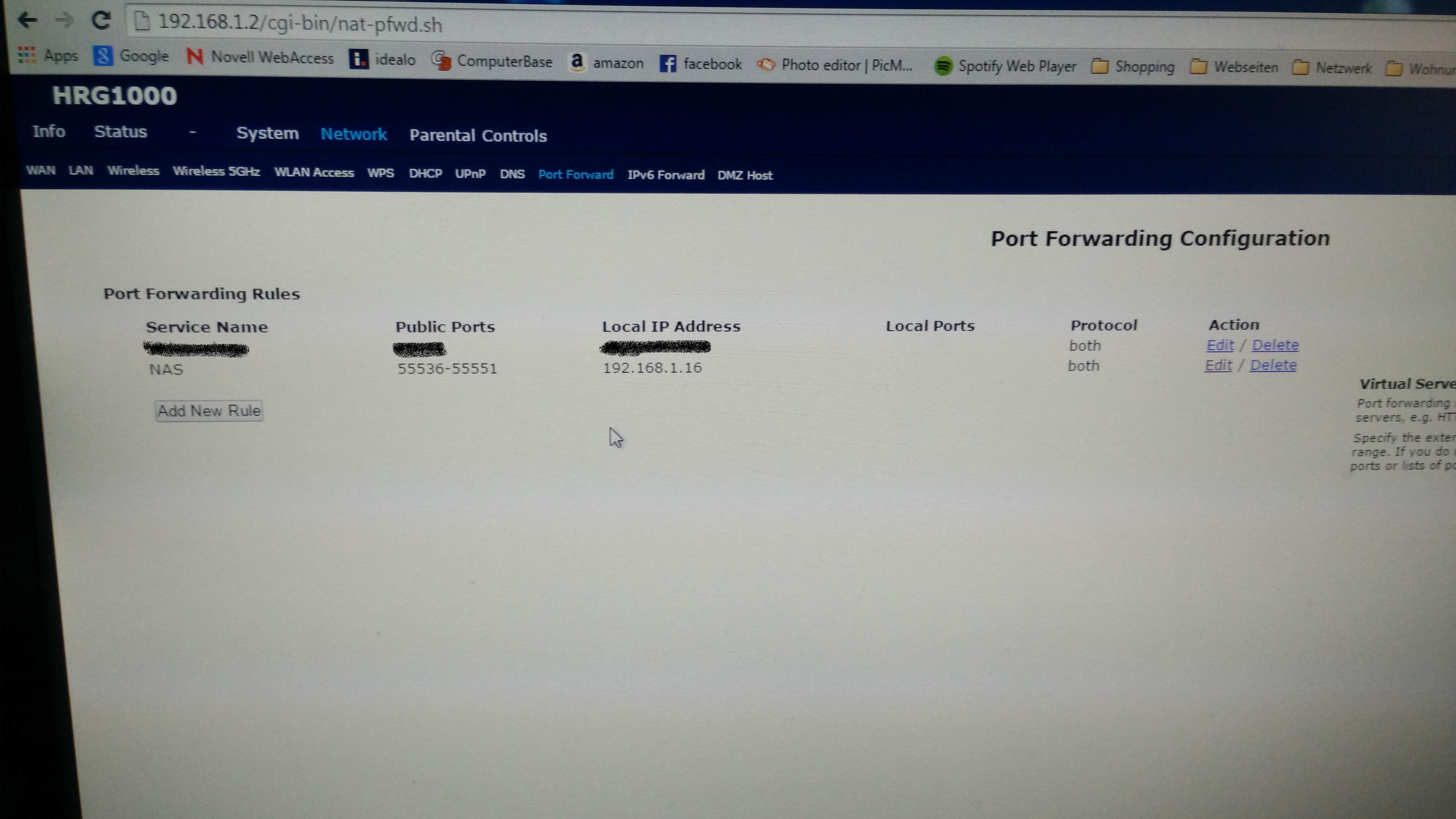

Auf dem zweiten Bild sieht man ja wie die Port Weiterleitung bei meinem Router funktioniert. Muss ich das dann so einstellen:
Public Port: 22
Local IP Adress: 192.168.1.16
Local Port: 22
Protocol: TCP

zusatz: ich sehe in deinen screenshots kein portforward 21/22

Also ich hab den Support angeschrieben und die haben mir eine BDA geschickt. Es handelt sich übrigens um diesen Router. Was mich wundert ist dass das Teil anscheinend keine Konfigurationsmaske für eine DynDNS hat. Oder doch?
