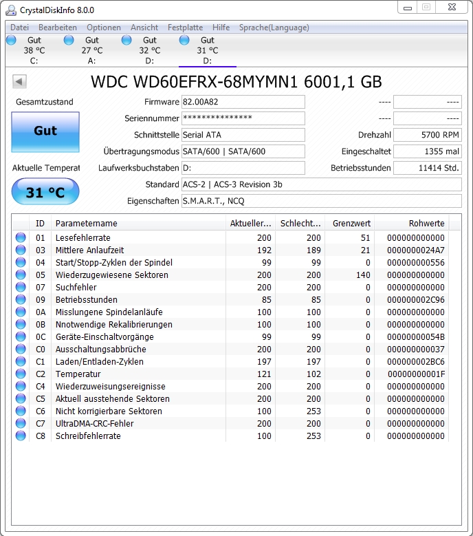

Mir sind schon zwei WD kaputt gegangen. Ggf. war das aber auch nur Zufall. Wenn ich die Smart-Werte richtig interpretiere, dann geht WD bei der Red Serie von ~75k Stunden aus. Zumindest liegt der Wert dann bei Null. Ggf. kann man das aber auch nicht extrapolieren.
Eigentlich sollte es so sein, aber leider kann man nicht danach gehen, die Aktuellen Werte fallen viel zu langsam ab, selbst die ST3000DM001 die bekanntlich gerne bei Dauerbetrieb nach etwa so 20.000 Power-On-Hours das Handtuch werfen, haben dann noch eine hohen Aktuellen Wert bei dem Attribut.
