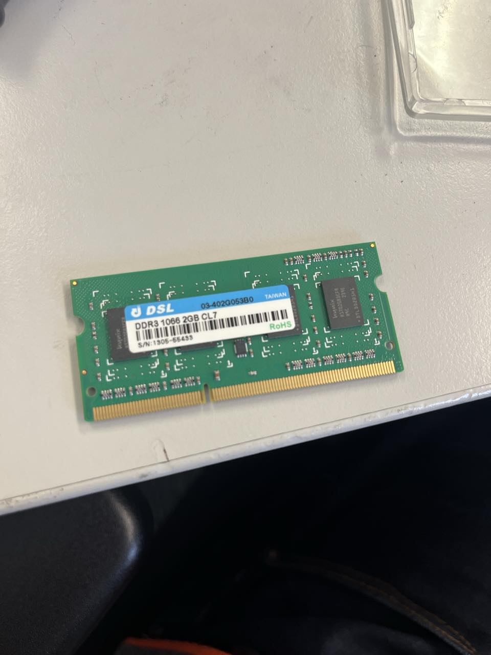

Wäre es noch gut irgendwo einen alten RAM zu testen?
…ist es ein Indiz dass kein Fehlerton beim Booten kommt wenn kein RAM eingesteckt?
2)Kann ich diese Festplatten (die wohl nicht defekt sind) einfach in eine neue moderne Synology NAS stecken und wird das dann im Assistenten (raid/modellunabhängig) erkannt und migriert?

1.: Kann man machen. Ich denke aber nicht das es der RAM ist. Vor allem weil halt 0 Ton kommt.

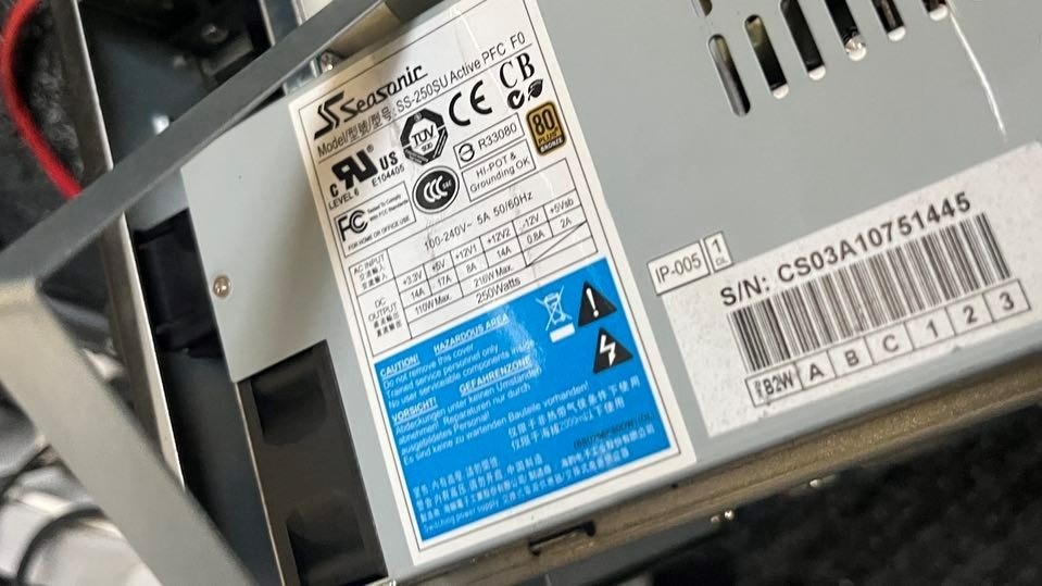

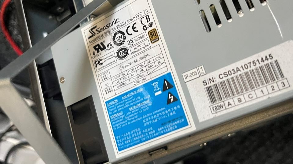

Das wäre das interne Netzteil "Seasonic SS-250SU"
Falls ihr günstiges Angebot dazu habt, gerne her damit.

Bekäme das Netzteil zum Test um 80€ Netto (das auf Ebay wird nicht nach AUT verschickt)

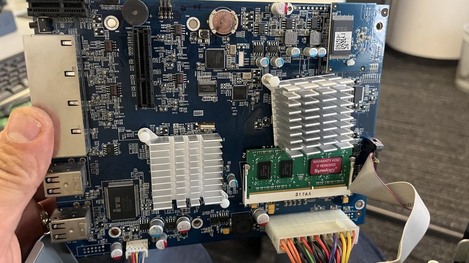

Hab nun Netzteil und RAM getauscht sowie die Festplatten in das neue NAS getan (funktioniert und ist erreichbar).
Ebenso passiert nicht wenn ich den Resetbutton drücke (sollte nach 4sek biepen).
Somit bleibt dann nur noch Hauptplatine übrig bzgl. Defekt.
Nachdem einschalten drehen die Lüfter kurz höher, Festplatten laufen korrekt und der Netzwerport blinkt hinten.
Vorne aber jegliches LED (Status, Altert, HDD etc.) inaktiv.
Schade, kriege sie somit nicht mehr weiter in Betrieb, konnte aber die Daten sichern.
