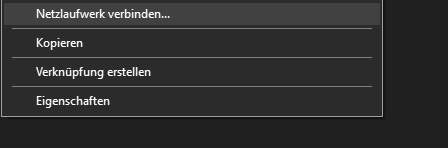

Einen bestimmten wollte ich als Netzwerkadresse in meiner Festplatten- bzw. Laufwerksübersicht, was ich einfach anhand des Kontextmenüs unter "Netzlaufwerk verbinden..." eingerichtet habe.

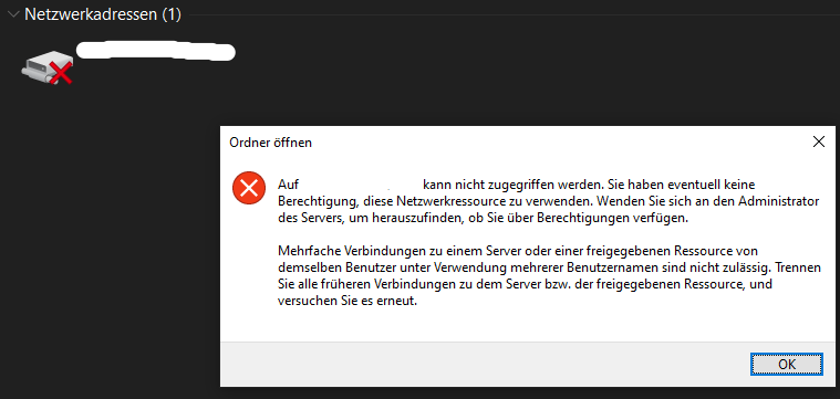

Nachdem ich aber meinen PC neu starte und den Ordner bzw. die Netzwerkadresse verbinden möchte, fragt der mich nach den Anmeldedaten, die ich auch eingebe. Trotz korrekter Anmeldedaten erhalte ich dann folgenden Fehler:
Offensichtlich werden mehrfache Verbindungen erkannt, die Microsoft verhindern will.

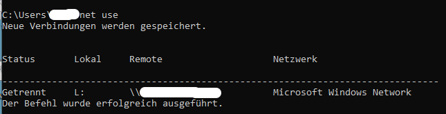

Also prüfte ich in cmd unter dem Befehl "net use" die Zugriffe. Dort ist der Status lediglich "GETRENNT"
Der Fehler lässt sich nur mit dem Befehl "net use /delete *" beheben. Aber dadurch ist das Netzwerklaufwerk L: natürlich wieder weg, was nicht Sinn der Sache ist.

Deine Fehlermeldung da oben.
Kann es sein das exakt dies in der Fehlermeldung versucht wird?
Reaktionen: IzzNoGuud
GELÖST
Vielen Dank! Das war nochmal der entscheidende Tipp, bei dem mir folgendes eingefallen ist:
Obwohl ich es ja ausgeschlossen hatte, weil ich nur einen Benutzer auf diesem PC habe, gab es trotzdem einen weiteren Zugriff vom selben Windows-Benutzer mit den gleichen Anmeldedaten.
Ich habe nämlich ein regelmäßiges Windows-Backup eingerichtet, bei dem ich die NAS Anmeldedaten auch hinterlegen musste. Windows-Backup scheint sich selbst nochmal als zusätzlichen Benutzer mit einer dauerhaften Verbindung zu sehen. Dürfte auch für andere Dauer-Backup-Programme dann erst recht gelten.
Also habe ich im NAS Server einen eigenen Benutzer nur fürs Backup erstellt und entsprechend beim Backup-Programm hinterlegt.
Es war zum Teil also mein Fehler und zum Teil auch ein bekannter Fehler bei Windows, was ich aus einem offiziellen Troubleshooting-Artikel von Microsoft herausgelesen habe. Die wollten es zwar beheben, aber ist noch nicht passiert.
