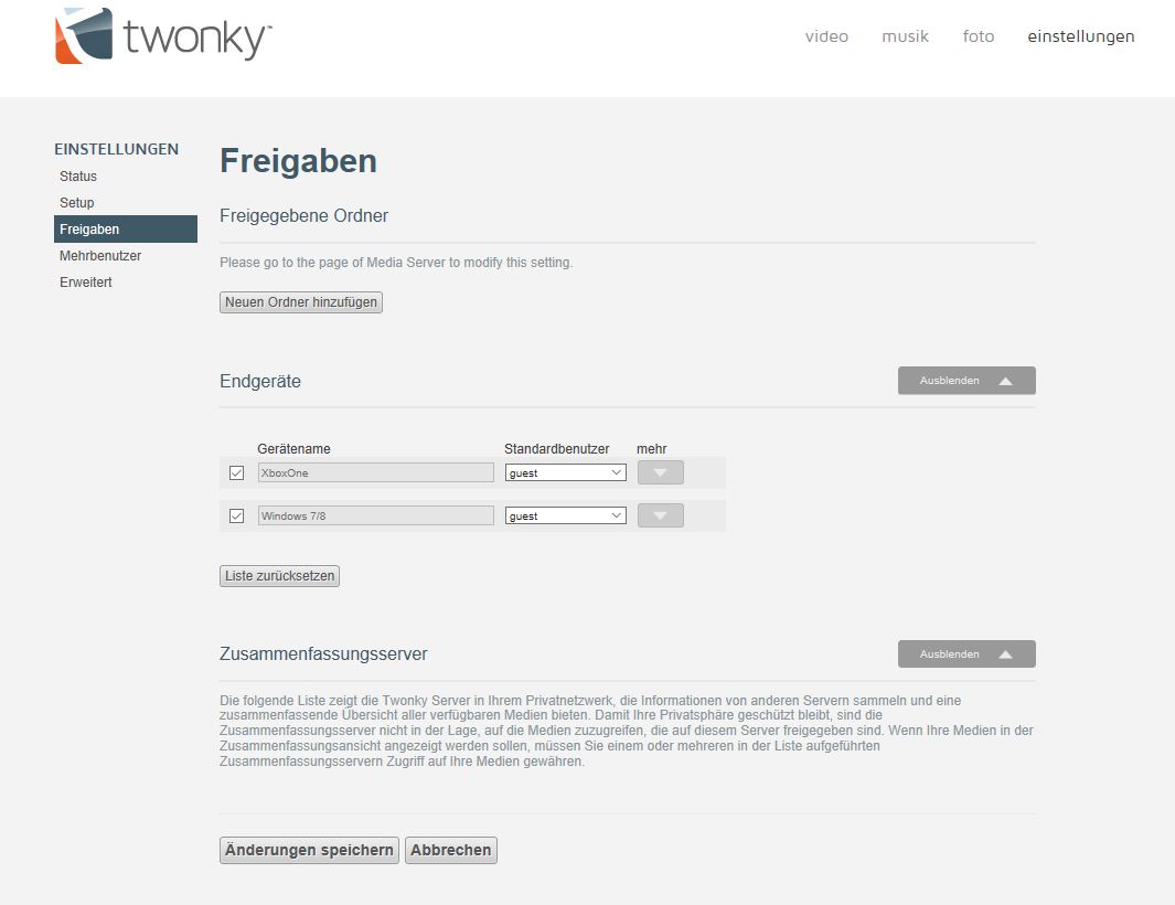

ich habe vor 3 Tagen ein Zyxel NAS542 gekauft. Dazu 2 x 2TB WD Red HDDs. Die Einrichtung von Shares, etc. ist kein Problem. Woran ich gerade ein bisschen scheiter, ist die Einrichtung des Twonky Media Servers.
In den Einstellungen der Shares hab ich die Einstellung gesetzt, das die Shares an "Media Server Apps" publiziert werden.

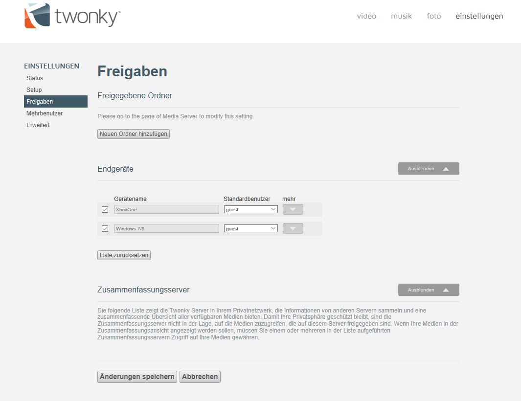

Wenn ich dann die Twonky Media Server App starte und unter "Einstellungen -> Freigaben" die Ordner eigentlich freigeben will, ist dort alles leer. Bei einem Klick auf "Neuen Ordner hinzufügen" passiert.... Nichts.
Ziel ist es: Die Xbox soll über die Media Player App hauptsächlich Musik / Fotos abrufen. Die Box findet den Media Server auch. Da ich aber die Freigaben nicht weiter einstellen kann, steht bei jedem Ordner "Zugriff verboten"^^.
Ich hoffe hier hat nun jemand eine Idee, was ich noch tun kann, damit das Ganze nun wie gewünscht funktioniert :D

Ich habe in der Twonky Site unter "Erweitert" noch einen Button "Inhaltsordner neu scannen" gefunden. Ein Klick bleibt ohne Reaktion (eine Statusbar / Fortschrittsanzeige wäre an der Stelle wünschenswert).

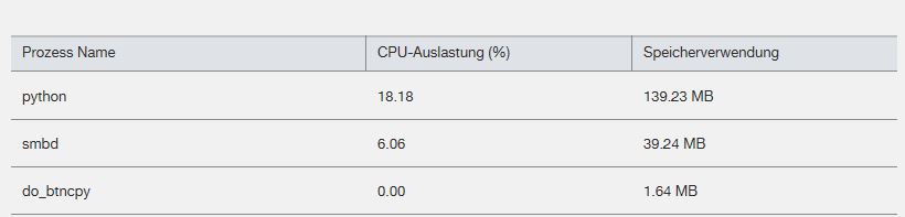

Der System-Monitor vom Zyxel zeigt folgendes:
2 Prozesse arbeiten gerade. Doch welches davon Twonky ist? Keine Ahnung ^^
