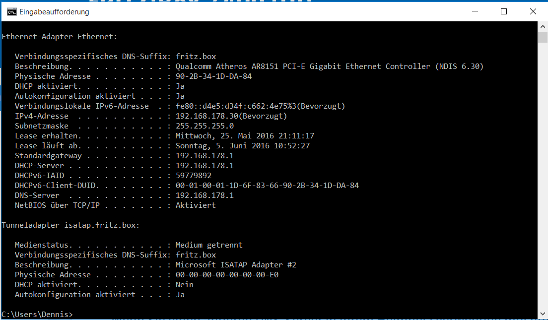

Mach bitte Screenshots von dem Zyxel-Tool wo die IP zu sehen ist und von deiner ipconfig (s.u.). Dann sehen wir sofort ob die IP-Adressen zusammenpassen.
ipconfig:
Start -> cmd -> ipconfig /all
Standardmässig hat die Fritzbox 192.168.178.1. Das NAS müsste passend dazu eine IP 192.168.178.x haben.

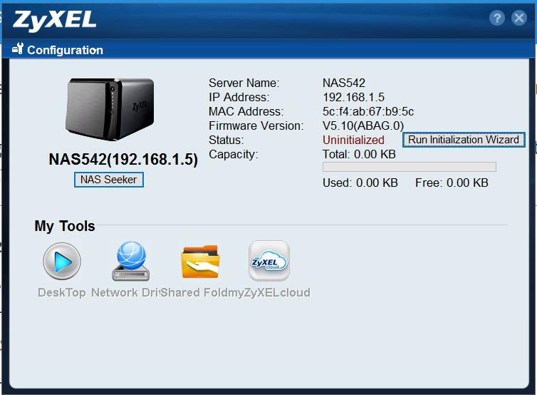

Hier das Programm von Zyxel auf der die IP-Adresse des NAS zu sehen ist:

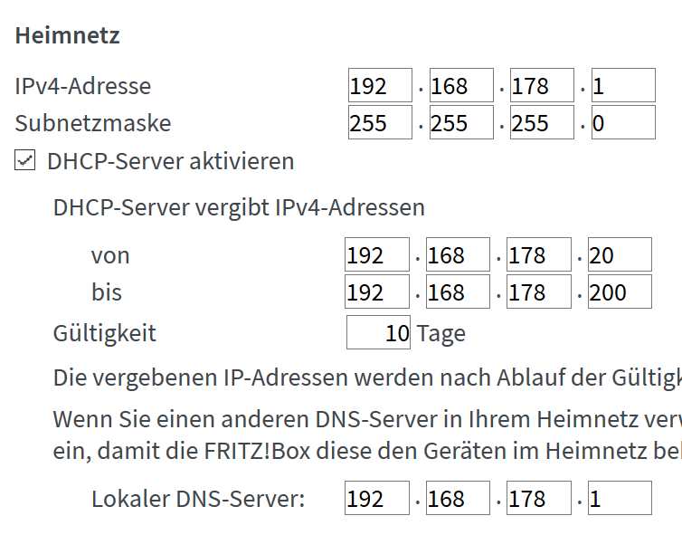

Das sind die Einstellungen für die IPv4-Adressen
Die IP-Adressen passen also wie ihr vermutet habt nicht zusammen. Aber wie gehe ich jetzt vor?

genau... dein nas ist 192.168.1.5, deine fritzbox 192.168.178.1 und der pc 192.168.178.30
zum wechsen der nas ip... steck die nas direkt an pc (möglicherweise brauchst du ein crossover kabel, denke aber nicht), starte die nas, warte, starte den pc... schau mit ipconfig ob deine ip gewechselt hat. falls du jetzt 192.168.1.30 hast, kommst du auf das nas, das du jetzt auf 192.168.178.5 ändern musst. umstecken, neu starten, problem weg.
wenn du die alte pc-ip hast, musst du zuerst am pc bei lan-adapter ipv4 die ip auf 192.168.1.30 ändern. warten, nun hast du nur noch zugriff auf nas, fritzbox und internet ist weg. ändere nas wie oben, vorsicht: nicht vertippen, sonst musst du komplettreset der nas machen. danach pc wieder auf .178.30 stellen...

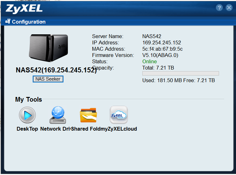

Das Zyxel Tool meldet sich jetzt nach dem hochfahren so:
Die Nas hat also eine komplett andere IP bekommen. Also meine IPv4 Adresse in den Netzwerkeinstellungen am PC auf diesen Bereich eingestellt. Komme aber per Browser nichtmehr in die Benutzeroberfläche.. Auf die shared Folder dagegen kann ich plötzlich zugreifen?
Stelle ich mich doof an oder stimmt was mit der Box nicht?
die nas hat ja die ip 169.254.254.152, das bedeutet: "kein dhcp server gefunden", was genau hast du beim fenster ip eingegeben?
oder die fritzbox ist nicht angeschlossen, oder du hast in der nas auch ein dhcp-server eingeschaltet... also nochmals das ganze prozedere.... an pc, nas auf static(feste)-ip usw... und diesmal mit screenshot... schritt für schritt.
oder die nas hat eine macke..
Eine 169er IP bekommt man dann, wenn die IP per DHCP bezogen werden soll, aber kein DHCP-Server zu finden ist.
Gib dem NAS eine statische IP wie zB 192.168.178.254. Diese IP muss außerhalb der DHCP-Range der Fritzbox sein, weil sonst im worst case irgendwann ein Smartphone, Tablet, PC, o.ä. plötzlich diese IP zugewiesen bekommt und es einen IP-Konflikt gibt.
Wie stellst du die IP im NAS ein? Aktuell steht das offenbar auf DHCP. Hänge es direkt ins Netzwerk und das NAS sollte eine IP von der Fritzbox nach obigem Schema bekommen (zB 192.168.178.123). Log dich darüber auf dem NAS ein und stelle eine IP fest ein (wie zB die 192.168.178.254).
Bezieht das NAS keine IP von der Fritzbox, stelle es auf Werkseinstellung zurück. Schau ins Handbuch, da steht vermutlich eine Standard-IP (zB 192.168.1.200). Stelle nun an deinem PC eine IP ein, die dazu passt, zB 192.168.1.201) und log dich über die IP des NAS ein. IP im NAS ändern, IP vom PC zurückstellen und fertig.
