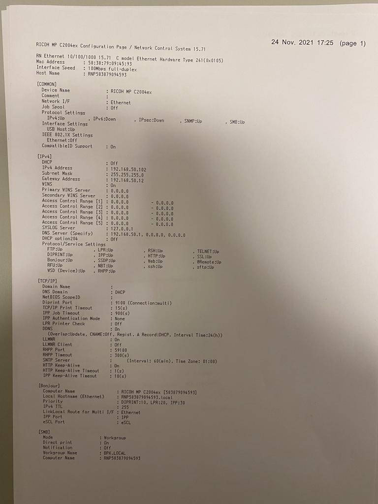

Ich hänge das Drucker InfoBlatt (Ricoh MFP C2004ex) an, evtl. sieht jemand mein Fehler.
Muss ich evtl. versuchen am Drucker unter TCP/IP -Domain Name einzutragen siehe Bild ?

Wenn die Drucker sich eine falsche IP ziehen, dann haengen die im falschen Netz oder Du hast einen weiteren DHCP der schneller ist als der DC. Wer macht eigentlich DHCP?

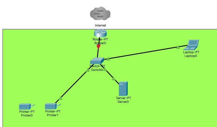

Kannst Du mal ansatzweise Dein Konstrukt aufmalen?
Reaktionen: mickyturbo und madmax2010
Warum ist im Drucker als Gateway der DC Server eingetragen und nicht der Router?
Wie sieht der Netzwerkaufbau aus?

ich versuche es, also auf dem Host läuft eine VM mit Win2012 r2 und die ist selbst ist der Domain Controller und DHCP
hab mal auf die schnelle in klein das Netzwerk aufgemalt für Laptop sollen mehrere Notebooks sein (internet gibt es aktuell nicht)
siehe auch bild vom Drucker2 Ricoh SP C352DN
Gib den Druckern mal keine Gateway.

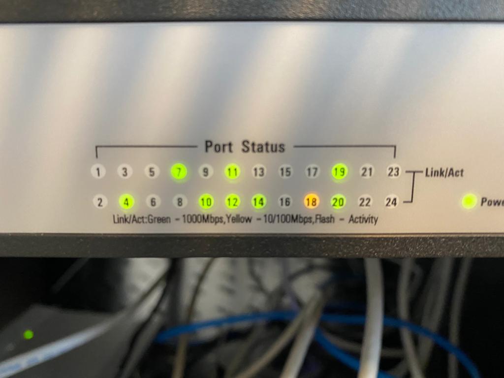

Was genau ist das für ein Switch? Sicher, dass der unmanaged ist? Oder hat der vllt. doch VLANs konfiguriert und stellt nen DHCP Server.
Bevor du in irgendwelchen Einstellungen rumpfuscht, solltest Du erstmal schauen, ob Dein Netz in Ordnung ist:
  • bringt der Ping ein unreachable oder ein Time out?
  • Wandert das Problem mit, wenn Du ein Notebook an das Kabel/den Port eines Drucker nutzt?
  • die Drucker könnten 1 GbE, aber zeigen nur Fastethernet: Warum?
  • was ist das für ein unmanaged Switch?

Die Drucker hängen beide direkt an der Switch (Name der Switch und Modell sende ich euch morgen früh).
Die anderen Notebooks laufen übers Patchpanel und dann an die Switch.
Das Lan kabel vom Router wurde auch an anderem Lan Port der Switch angesteckt ohne Verbesserung.

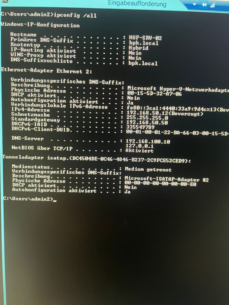

Ping von der Server VM aus auf die Drucker 192.168.50.12
ping 192.168.50.102
Ping wird ausgeführt für 192.168.50.102 mit 32 Bytes Daten:
Antwort von 192.168.50.12: Zielhost nicht erreichbar.
Ping-Statistik für 192.168.50.102:
Pakete: Gesendet = 4, Empfangen = 4, Verloren = 0
(0% Verlust),
ping 192.168.50.103
Ping wird ausgeführt für 192.168.50.103 mit 32 Bytes Daten:
Ping-Statistik für 192.168.50.103:
(0% Verlust),
Die Server VM macht den DHCP von 192.168.50.150 bis 192.168.50.200
Die IP der Drucker sind manuell Festgelegt.

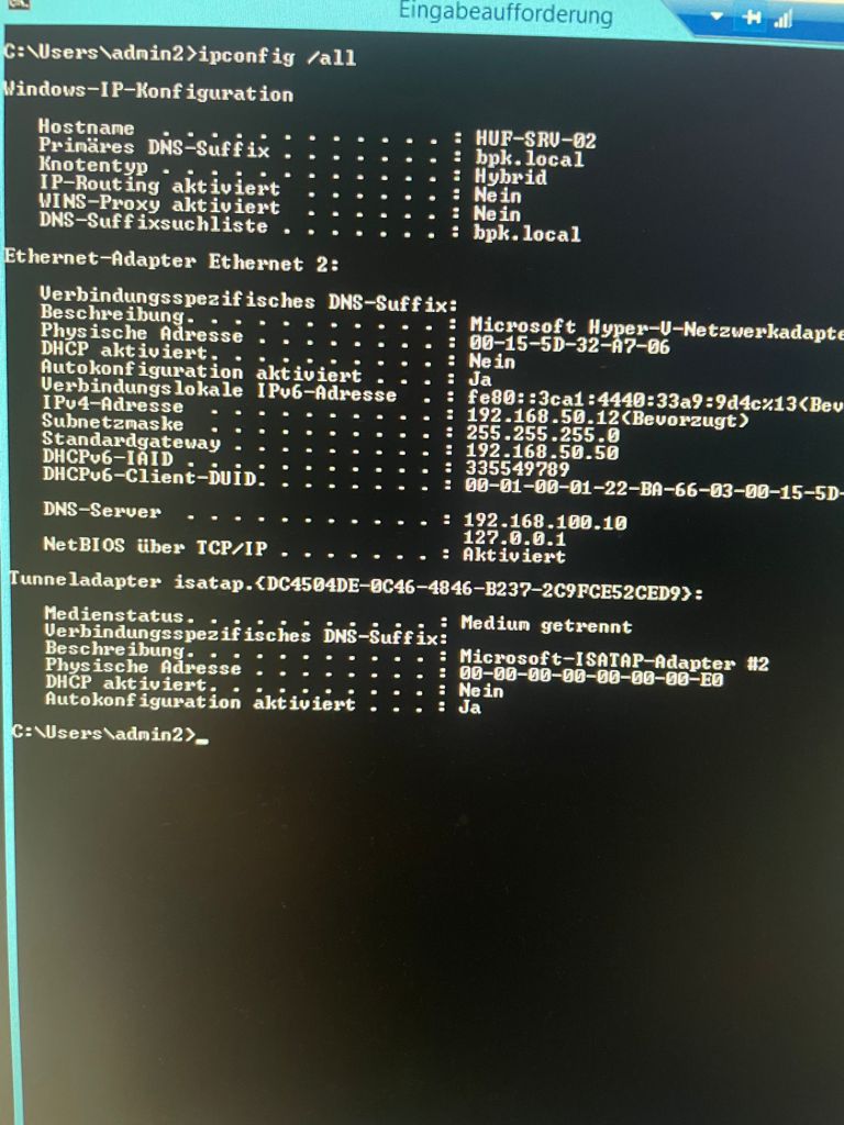

als Anlage noch ipconfig vom Server VM aus.
DNS Server 192.168.100.10 ist gerade nicht erreichbar da das VPN ohne Internet nicht funktioniert.

Was hat das VPN jetzt mit der ganzen sache zu tun?

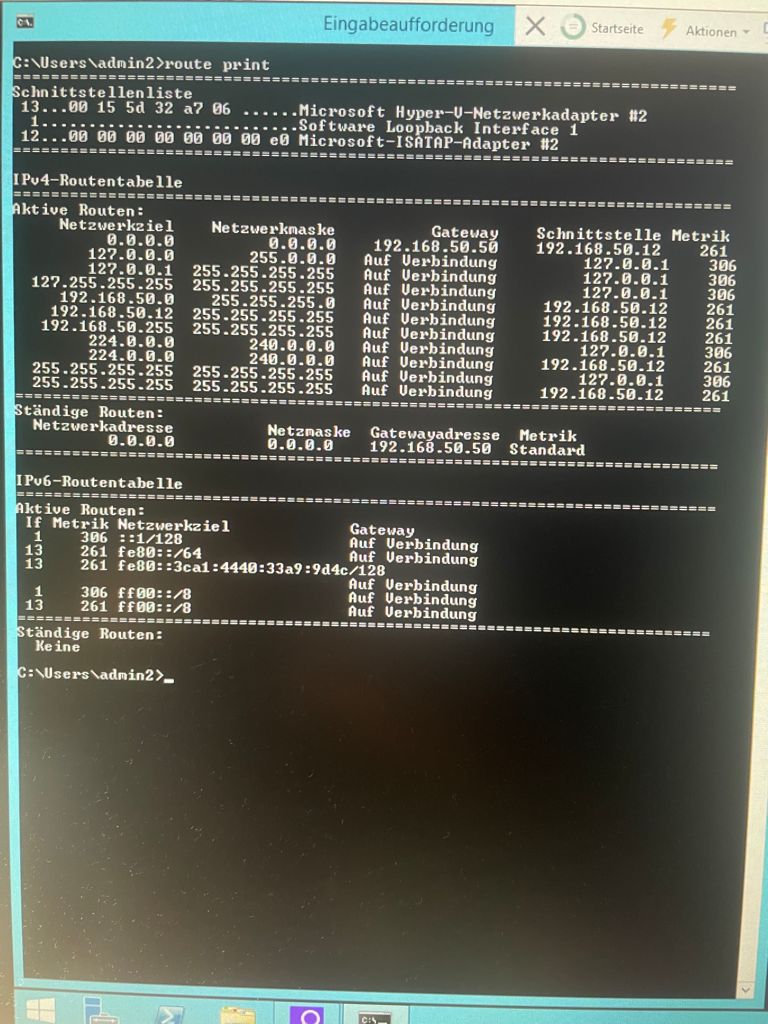

Auffaellig ist schonmal: Die VM 192.168.50.12 ist der DomainController? Wenn ja: der muss sich selbst, und nur sich selbst, als DNS Server drin stehen haben. Externe DNS richtet man dann in der lokalen DNS Verwaltung ein.
Das gibts sonst schnell diverseste Probleme. Das hat allerdings mit deiner Druckerproblematik nicht direkt was zu tun.
Was ich weiss ist, das Windows mit 2 NICs mit Default Gateways in unterschiedlichen Netzen nicht so gut klarkommt. Das sollte zwar kein Problem darstellen, weil die Drucker ja in einem lokalen Subnetz liegen, aber ichhab schon Pferde kotzen sehen :p

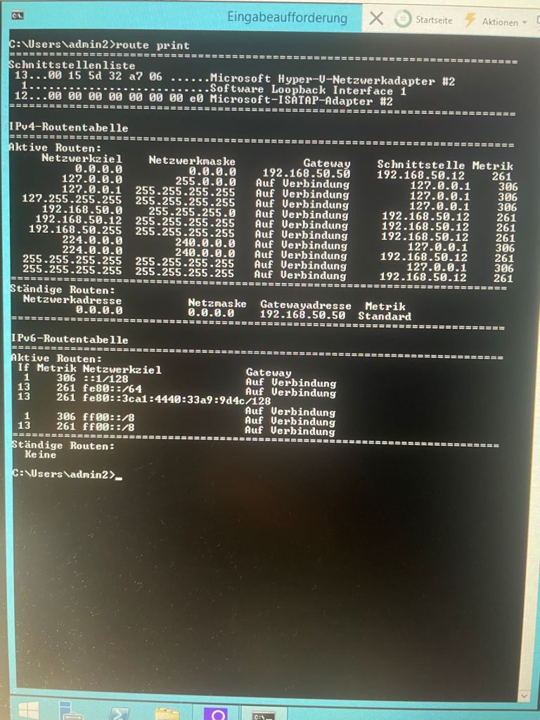

Liefere mal ein route print von den verschiedenen Maschinen. Evtl. sieht man da was.

Was passiert wenn du den Drucker an einen anderen Port haengst? Der Switch ist unmanaged, ver-konfiguriert kann er also nicht sein, aber vielleicht ist der Port kaputt. Evtl. ist auch eine ganze Portgruppe ausgefallen, wechsele die mal wenn genug freie Ports auf den Switch sind.
Deswegen noch eine Frage zum Layer 1: Hast du ueberhaupt Link? Hast du die Netzwerkkabel getauscht?

Route print von VM 192.168.50.12:
siehe bild

Ich schaue nochmal am Montag an welchen Port der Drucker genau angestöpselt ist (switch).
Anbei noch ein Bild an welchem port muss ich nochmal schauen
Evtl. war der Drucker vor dem Umzug direkt am Lancom Router angestöpselt was ist aber nicht glaube.
