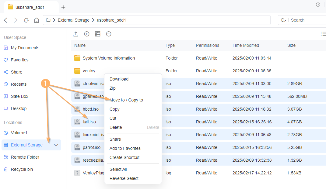

Du kopierst halt die Dateien auf die Externe und nach Umbau und Einrichtung wieder zurueck.
Hab ich hier letztens durch mit schlappen 7 TByte.
Ging problemlos hier weil meine Terramaster NAS das im eigenen Dateimanager kann.
Also externen Datentraeger anschliessen und auswaehlen, den/die Ordner/Dateien auswaehlen und dahin kopieren wohin sie sollen. @jabberwalky
Wird so aehnlich auch bei Deinem NAS gehen.
Vorteil halt das direkt anm NAS kopiert wird und nicht ueber PC oder Netzwerk.

Da was ich da machte ist blankes Kopieren von Ordnern und Dateien. Wenn die Syno das auf einen Externen macht, kannst Du das so wieder bei der uGreen rein holen. Legt die Syno das in einer Art Container/ZIP/Archivdatei ab geht das natuerlich nicht bei der uGreen.
Schau einfach nach was auf der Externen landet.
