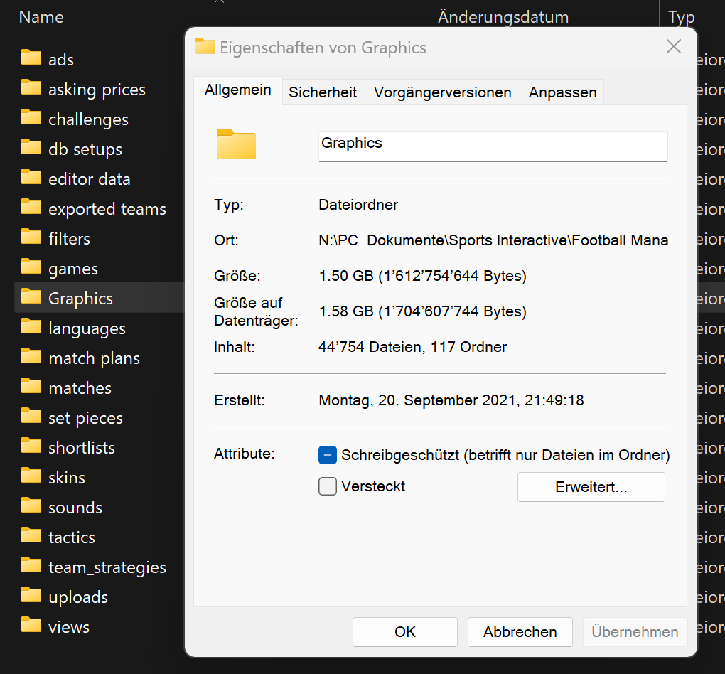

Bei mir waren es so ein paar Zehntausend jpg-Files. Die meisten davon lagen in den Graphics-Ordnern der Football Manager Reihe (Auszug aus dem Teil 2017):
