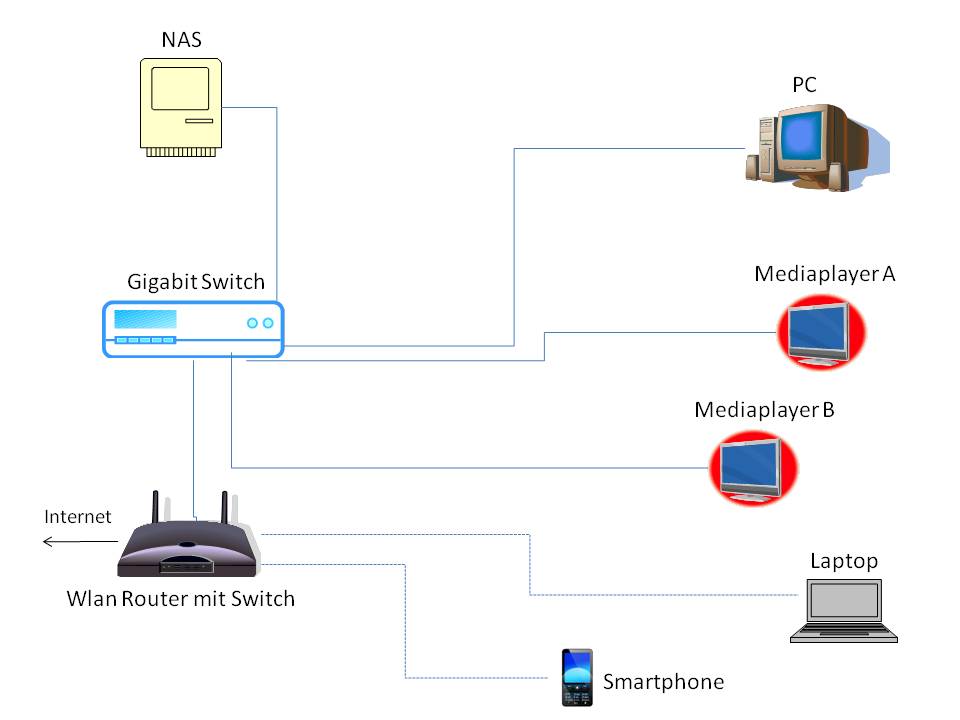

ich habe vor eine NAS und ein Gigabit Switch in mein Netzwerk einzubauen. Auf der Nas sollen Filme, Musik und Bilder liegen, welche dann von zwei Medienplayern abgerufen werden sollen. Guckt euch bitte das Bild an- ich weiß nicht ob das so klappt- ich möchte dass ich mit meinem Laptop oder iphone auf das Nas und deren Dateien per Wlan zugreifen kann, indem ich mein Wlan Router einbaue. Ist dafür eine spezielle Konfiguration notwendig?
Und kann ich dann auch konfigurieren, dass die NAS vom Internet abgeschirmt ist und die Daten nur im Heimnetzwerk freigibt? Ich habe kein spezielles NAS angegeben, ist eher eine generelle Frage.
Danke schonmal :)
Der Aufbau ist so schon mal richtig.
Wenn du keine Portforwardings auf den NAS einrichtest, dann ist der auch vom Internet abgeschirmt und gibt auch nur wenn im NAS eingestellt netzwerkintern Daten frei.
bei ner fritzbox kann man den internetzugriff für bestimmte geräte einschränken und auch abschalten
Passt scho... die NAS würde ich nicht "abschirmen".
(Könntest halt den Standardgateway weglassen, dann kommt die nicht ins I-Netz)
Der Medienplayer wird dann auf der NAS ausgeführt.
Okay, danke schonmal für die schnellen Antworten!
Also eine komplizierte Einrichtung mit festen IP´s, Subnet-Einrichtung ist nicht erforderlich? Die NAS wird dann einfach ins Wlan von dem Router gestellt?
NAS bitte mit LAN anschließen!
Streamen kannst du dann über WLAN oder LAN...
