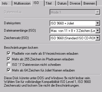

Könnte es sein, daß du da beim Brennen die ISO-Einstellungen irgendwie gelockert hast?
Siehe Anhang

Nein, das habe ich auch schon gecheckt. Habe exakt diesselbe Einstellungen vorgenommen. Ich habe ja auch schon daran gedacht, dass es wohl viel eher ein Einstellungsproblem, als ein "mechanischer" Defekt beim Brenner ist.
Nur zur Info, wenn du dieselben Einstellungen wie auf meinem Bild vorgenommen hattest, dann lies dir mal den Text darunter durch. Denn diese Einstellungen sind für dich dann nicht richtig.
Hast du auch ein Häkchen gesetzt bei "CD abschliessen" ?
Wenn nicht, dann sind diese CD's nur in Brennern lesbar!
Gruss Hardy

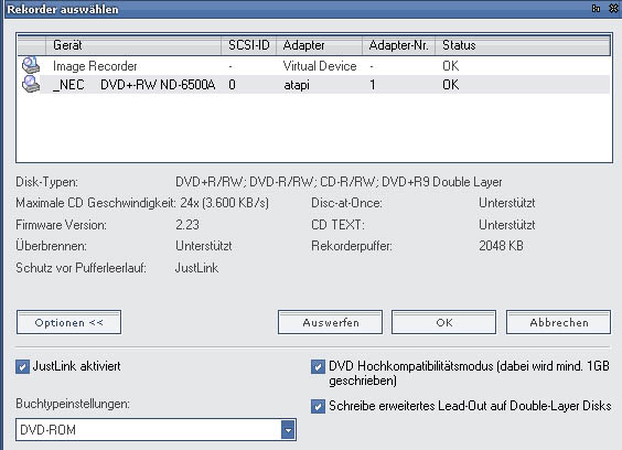

hi,
bei dvd´s wäre es hilfreich die kombartibilität gegeüber standalone-playern zuerhöhen wenn du den booktype auf DVD-rom stellst
mfg
