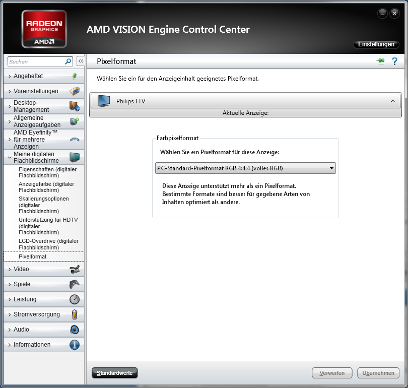

Son quatsch.. da ist nix kaputt! Stell mal das Pixelformat auf "PC-Standard-Pixelformat RGB 4:4:4 (volles RGB)" im "AMD Vision Engine Control Center" um, siehe meinen Screenshot ;) Danach wird es zu 99,9% funktionieren!

Warum macht sich ein falsch eingestellter Treiber erst nach 15 Minuten (und das auch nicht immer) bemerkbar?
Knalltüte hat wohl recht.
