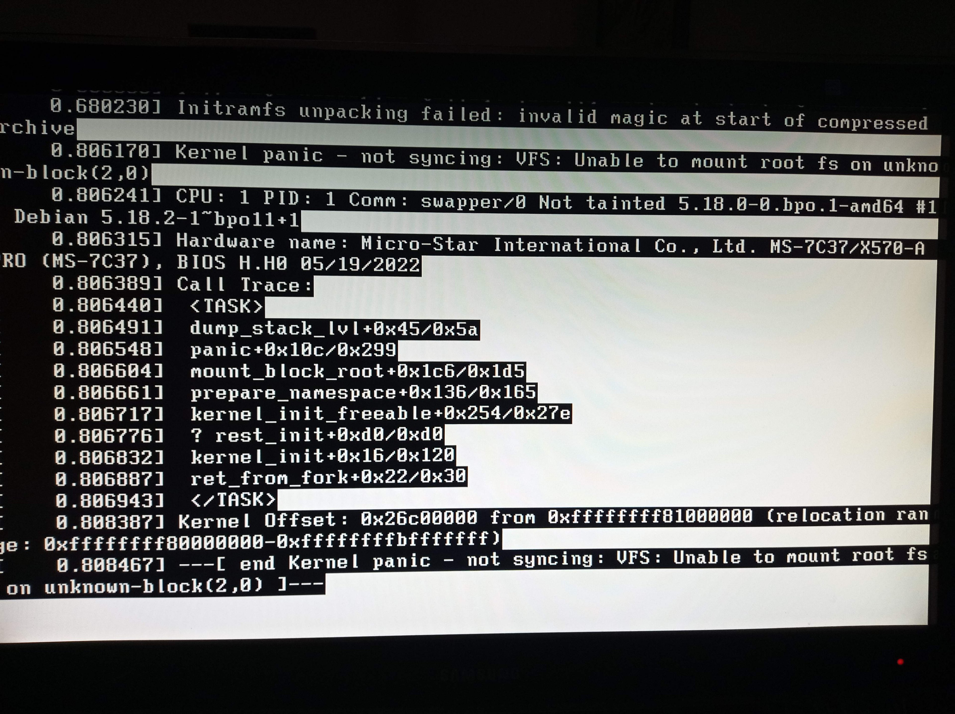

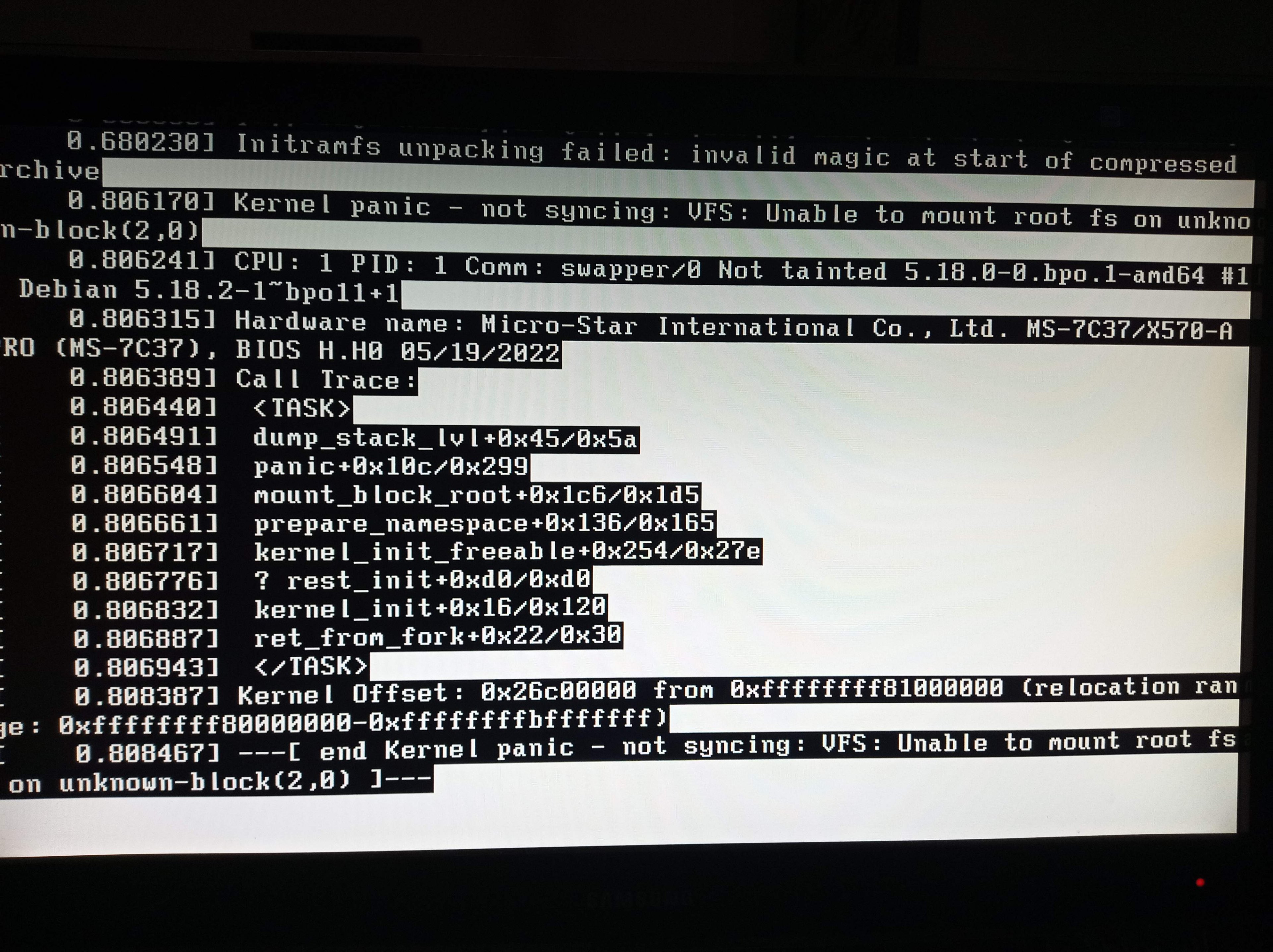

Hat das noch jemand ? Iso(Stick) startet nicht mit Fehlermeldung sinngemäß, dass er die Iso nicht auspacken kann und endet mit Kernelpanik, dass er irgendwie mit dem Kernel 5.18.2 nichts anfangen kann.

So missglückter Versuch mit Rufus 3.20
Hab den Bildschirm abfotografiert.
Jetzt probier ich Ventoy.

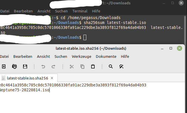

Bist Du Dir sicher das die ISO korrekt gezogen (Prüfsummenvergleich!) und auch korrekt aus den Stick geschrieben (Prüfsummenvergleich!) wurde?

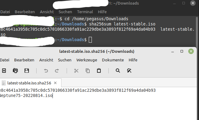

So mit Ventoy probiert. gleiche Fehlermeldung :mad:
Checksumme stimmt ->
Edit: Stick mit Linux Mint erstellt gleiche Fehlermeldung.
Jetzt mal mit Rufus am USB 2.0 Port beschreiben und dann starten. Mal sehen (hatte ich schon mal an meinem Zweitrechner)
Edit 2: vom USB 2.0 Port gehts auch nicht.
Dann probiert beim Mainboard Bootmenü anstatt normal den " UEFI-Stick" ausgewählt, dann startet der Stick.
Bios nochmal geprüft, alles auf Legasy und Bootreihenfolge NON-UEFI zuerst.
Also mag die Installations/Startroutine nur UEFI.
Schade dann probier ich andermal, wenn eine neue ISO erscheint ob es dann ohne UEFI funktioniert.

Wie ist es denn wenn Du es ohne Rufus schreibst, sondern einfach das normale dd nimmst (wenns wie bei Debian ist dann sind die ISOs Hybrid-Images die man direkt auf USB-Sticks schreiben kann)?
Stimmt die Prüfsumme auch nachdem die ISO geschrieben worden ist?
Ich habe es zum Test mit Linux Mint USB Stick erstellen gemacht und gleiche Checksum. Und davor mit Rufus im DD Modus. War das Gleiche dann. Ich probier das nochmal am alten Notebook nacher mit AMD A-5750 ob es da genauso ist.

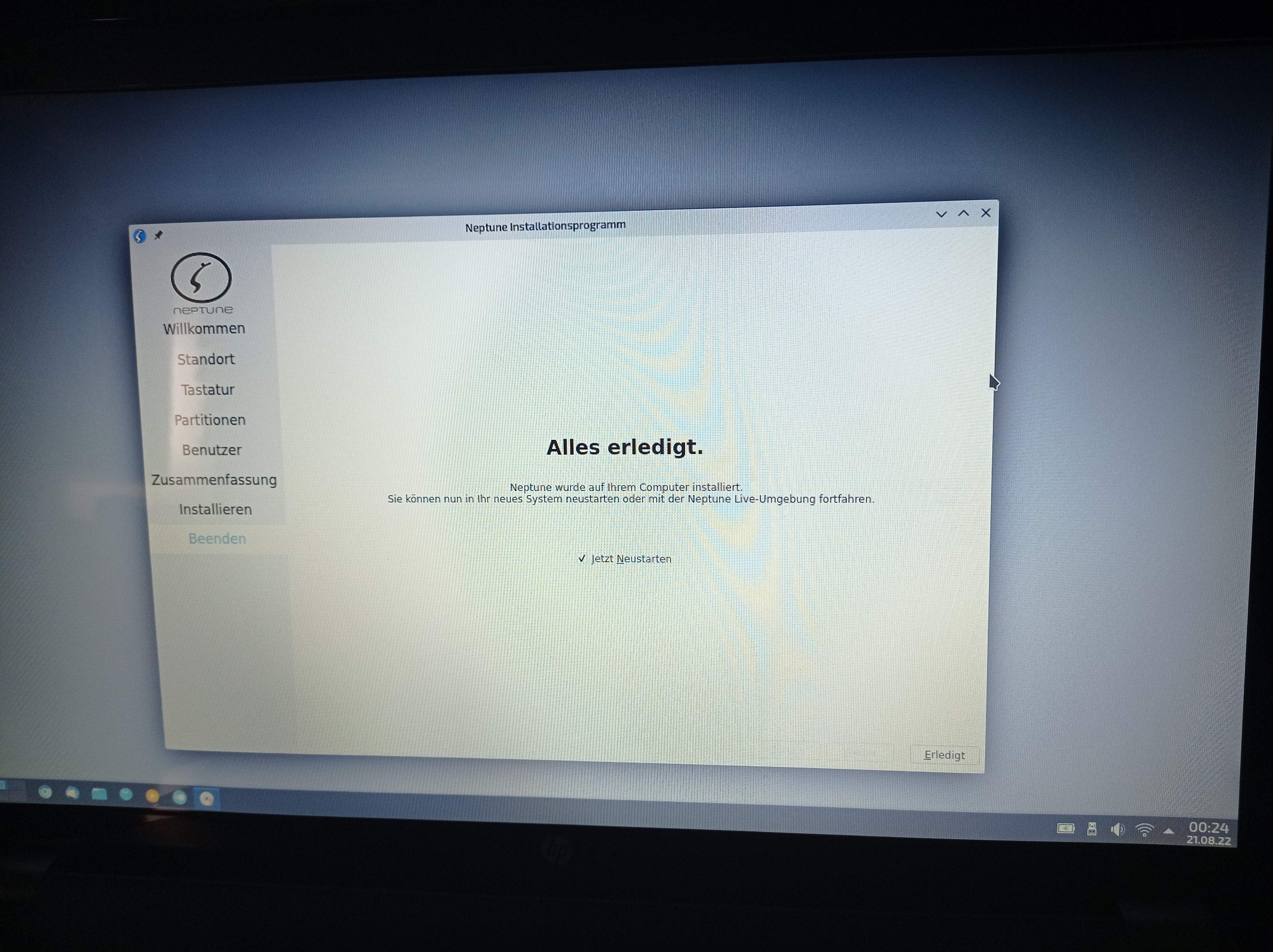

Ok beim alten HP-Pavilon Notebook mit AMD A-5750M CPU (16GB RAM Dualchannel und 1TB SSD)startet er mit NON-UEFI und mit UEFI.
Also liegt es an meinem Mainboard MSI X570-A Pro. Das mag er wohl noch nicht.
Aber ich bleib am Ball.
Ist nur ärgerlich, da Andere bei sowas dann gleich immer motzen, Linux ist Müll etc. Dabei ist es bei jedem Rechner anders, wie man hier mal sehen kann. Auf jeden Fall bin ich froh, dass ich nicht zu blöd bin sondern es wirklich an der Hardware und dem neueren Kernel zu liegen scheint. :schluck:

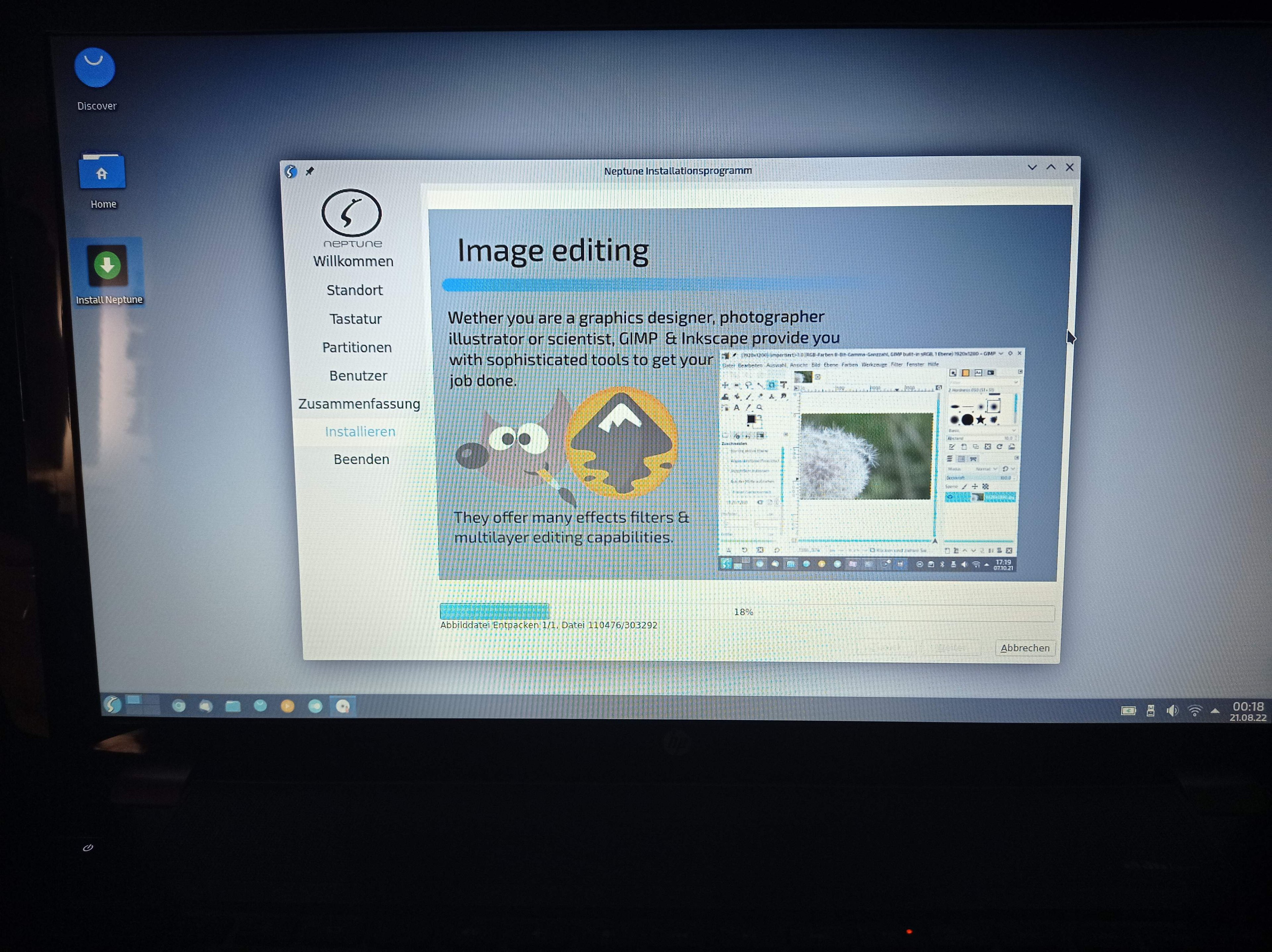

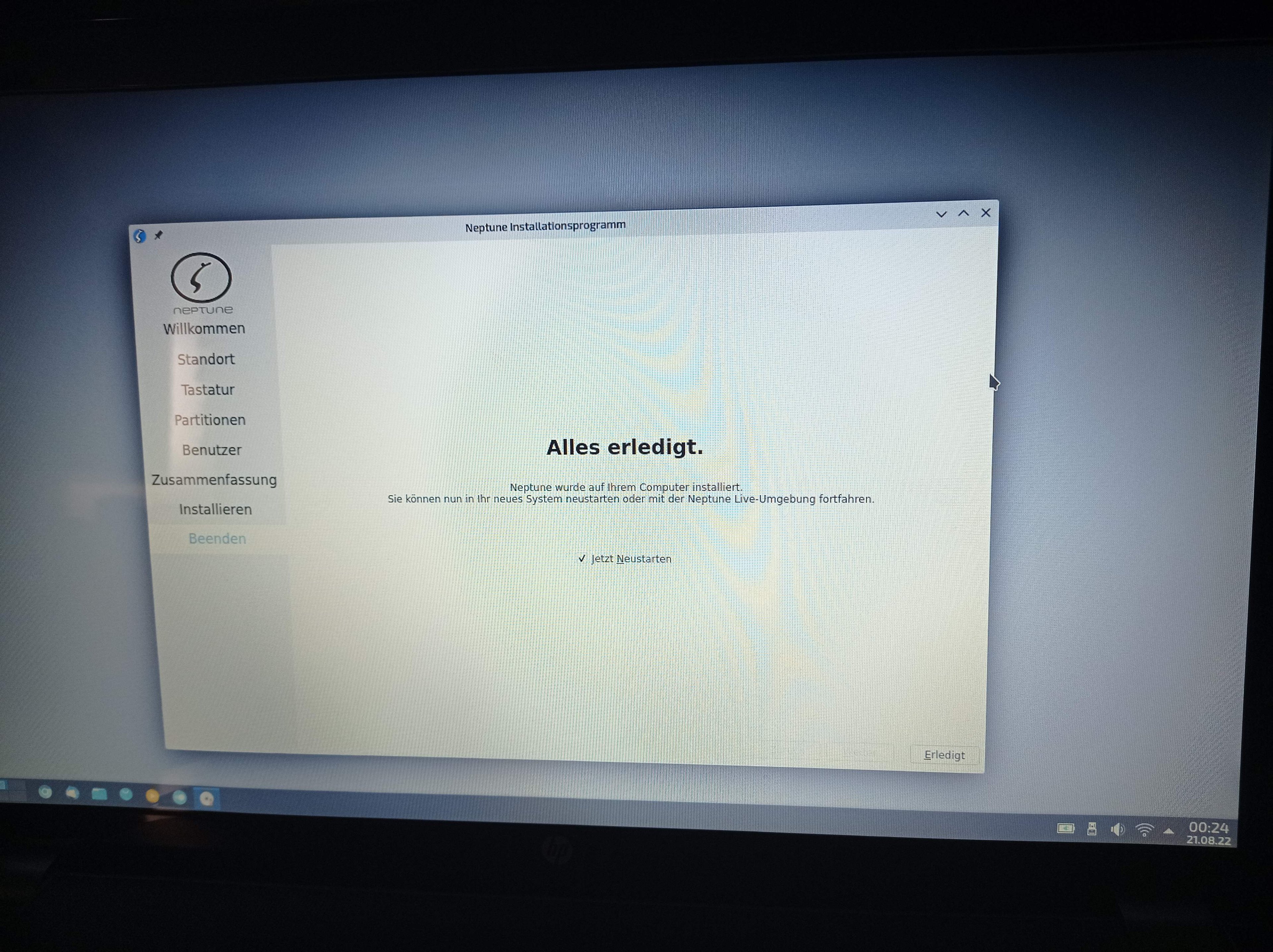

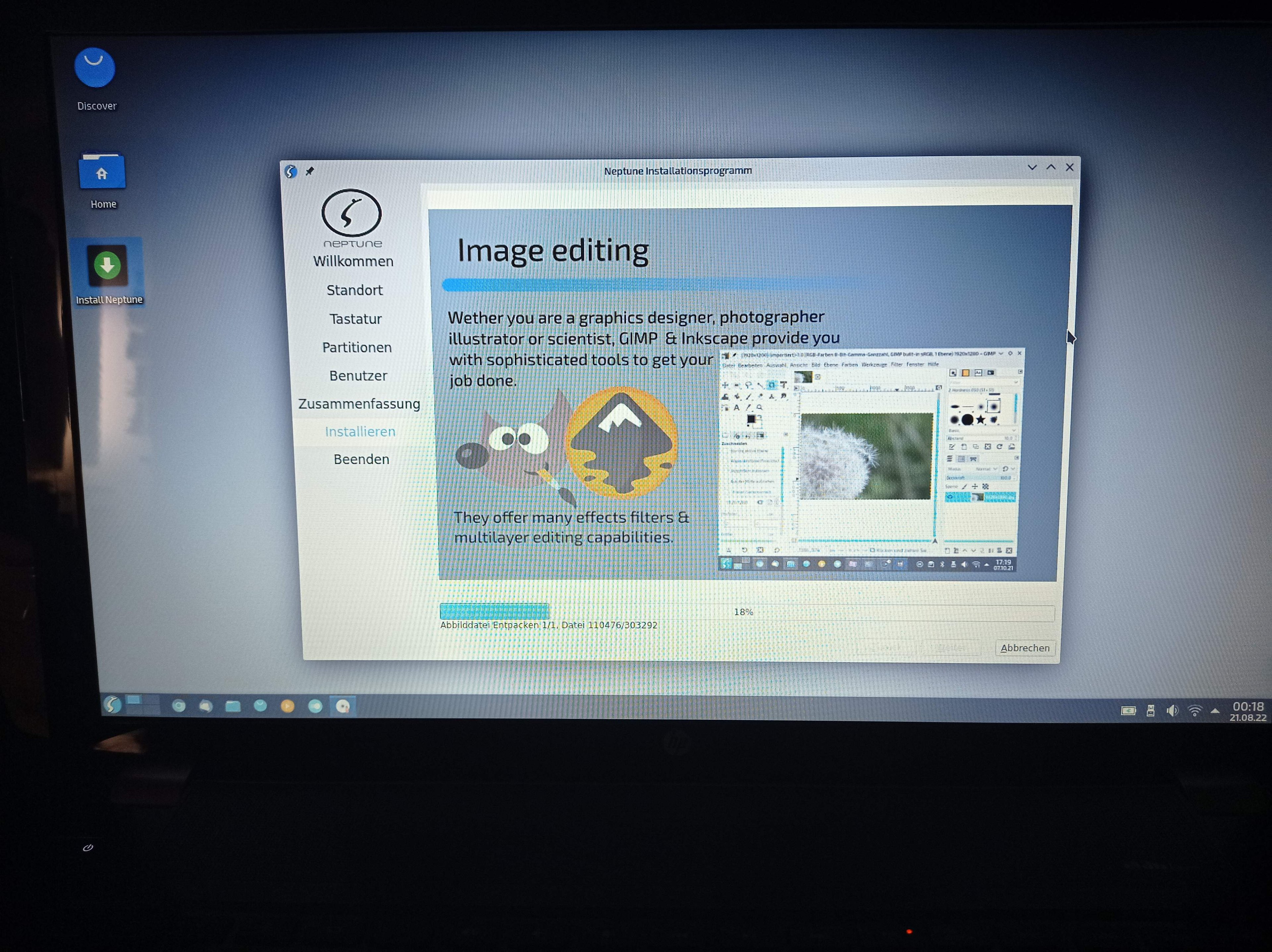

Edit: Installation auf dem Notebook läuft am USB 2.0 Anschluss (Beginn 0 Uhr 14 -> Ende Installtion = 0 Uhr 24), mal sehen wie sich das Ganze so im alltag bewährt. :heilig:
