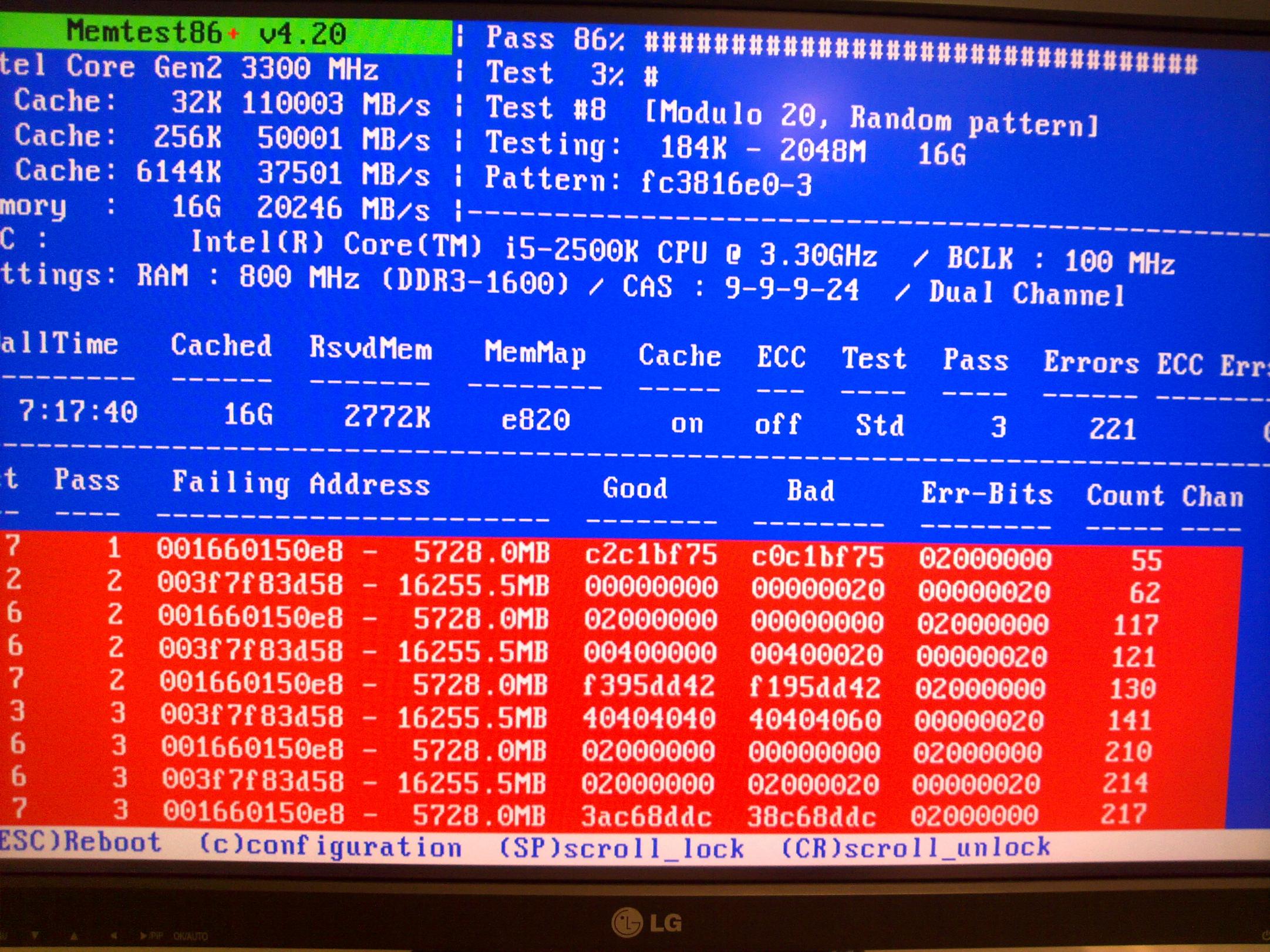

ich habe den in der Signatur angegebenen Mushkin-RAM verbaut. Nach vielen Monaten der scheinbar problemlosen Nutzung hatte ich nach langer Uptime und bei exzessiver RAM-Nutzung (z.B. mehrere Stunden BF3-Multiplayer) seltsame Abstürze. Eine Prüfung mit Memtest86+ brachte dann zum Vorschein, dass es Fehler im RAM gibt, undzwar bei Vollbestückung reproduzierbar im 15-16-GB-Bereich. Seltsamerweise brachte ein Einzeltest der vier Riegel keine Fehler zutage. Auch Tests mit jeweils zwei Riegeln verliefen fehlerfrei. Erst heute habe ich nach mehrwöchiger Nutzung von nur 8 GB die eingebauten gegen die anderen zwei Riegel getauscht und 7:30 h mit sieben Passes Memtest86+ darüberlaufen lassen: kein Fehler!

Nichts hat etwas gebracht. Memtest86+ 4.2 meldet bereits im ersten Pass immer wieder exakt an den selben Adressen Fehler. Im Anhang ist ein Screenshot von meinem heutigen 7-Stunden-Memtest-Lauf. Die dort gezeigten Fehleradressen tauchen bei erneuten Tests mit Memtest auch mit veränderten Einstellungen auf. Im Einzeltest oder auch als Paare treten nach ebenfalls über 7 Stunden Memtest keine Fehler auf. Beim Speicher handelt es sich um zwei gleiche 8-GB-Kits mit jeweils zwei 4-GB-Modulen.

@Schmali Meine vier Module stammen aus jeweils zwei identischen Kits. Mittlerweile weiß ich auch gar nicht mehr, welche Module gepaart waren, da sie ja alle gleich sind. Einen Defekt der Speicherbänke und der Module selbst kann ich aber (fast) ausschließen. Ich habe über die Module einzeln (in B2) und paarweise (in A1+B1 und A2+B2) mit XMP-Profil (1600) mehrere Stunden Memtest86+ laufen lassen, ohne dass Fehler gefunden wurden. Erst heute habe ich ein Paar in A1+B1 über 9 Stunden testen lassen.

Bis eben hatte ich wieder mit Vollbestückung mit dem Speicher-Timing tRFC herumprobiert. Laut XMP steht es bei Auto auf 128T, was bei einer Cycle Time von 1,25ns 160ns entspricht. Ich habe es auf 225T, also ca. 281ns, hochgesetzt und wieder Memtest laufen lassen. Pass 0 lief fehlerfrei durch. In Pass 1, Test 5 kam derselbe Bit-Fehler an der selben Adresse im 5-GB-Bereich wie im Screenshot weiter oben. :(

Heute hatte ich im BIOS per F5 mal die "Optimized Defaults" geladen (u.a. RAM nun mit JEDEC-Profil 1333 MHz) und dann wieder Memtest laufen lassen. Nun kommen schon in Pass 0 reproduzierbar Fehler bei Test 6 an derselben Adresse im 5-GB-Bereich mit demselben Bit-Fehler. Ich habe danach tRFC manuell auf 225T hochgesetzt und lasse nun Prime95 mit 4096K-4096K und 14-GB-RAM-Belegung laufen, da ich keine Zeit habe auf Memtest zu warten. Mal sehen...
