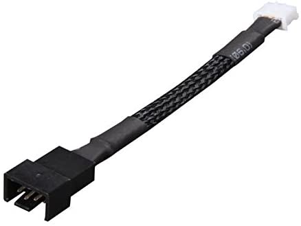

Eine simple Lüfterverlängerung 3 PIN auf 3 PIN würde schon reichen, damit ist das PWM Signal unterbrochen (Kostet 2 Euro bei Amazon).
Oder eine Lüfterkabelverlängerung 3 PIN auf 3 PIN mit eingelötetem Widerstand (findest du z.B. von Noctua auf Amazon mit dem Begriff Low Noise Adapter).

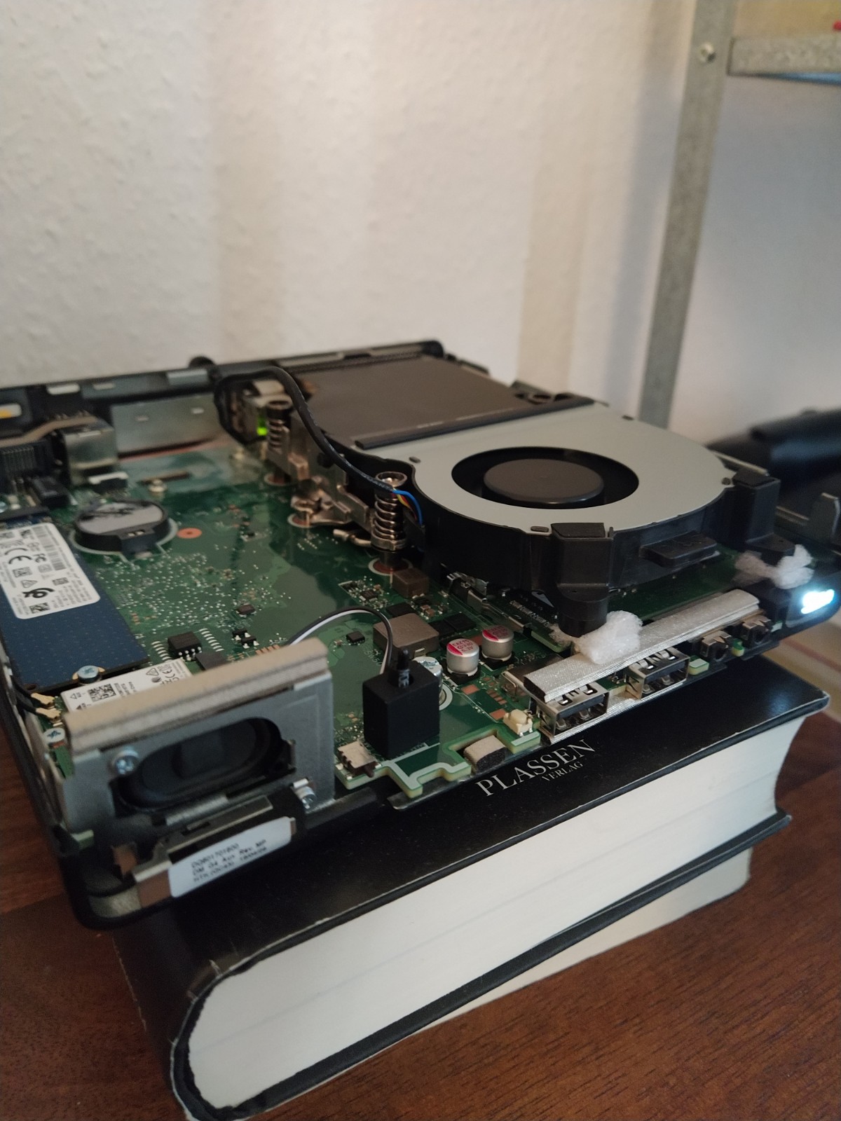

Das hier ist der Anschluss:
https://www.amazon.de/JAGETRADE-Micro-1-25mm-4-Pin-Connector/dp/B07L685JVL
Das weiße Ende geht ins Mainboard rein, die anderen Enden sind fest am Lüfter verlötet. Dafür bräuchte ich eine Verlängerung mit eingebauten Widerstand bzw. wo ich selbst einen Widerstand einabuen kann, bisher leider noch nichts gefunden :D

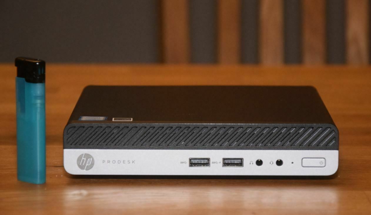

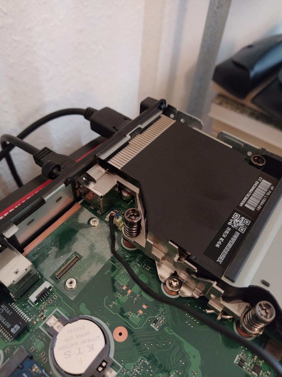

So aus Neugierde, könntest du uns das Gehäuse mal genauer zeigen? Innen wie aussen bitte.
