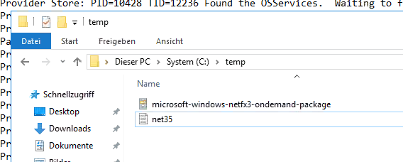

Datei "Microsoft-Windows-NetFx3-OnDemand-Package.cab" von der Windows CD nach C:\Temp kopieren und dann
DISM.EXE /Online /enable-feature /featurename:NetFx3 /All /Source:"C:\Temp" /LimitAccess /LogPath:C:\Temp\net35.log
wenn was schief läuft, Log File prüfen
https://shrib.com/#DISMonlinelog
Selbe Problem, behauptet er findet die Quelldateien nicht.
