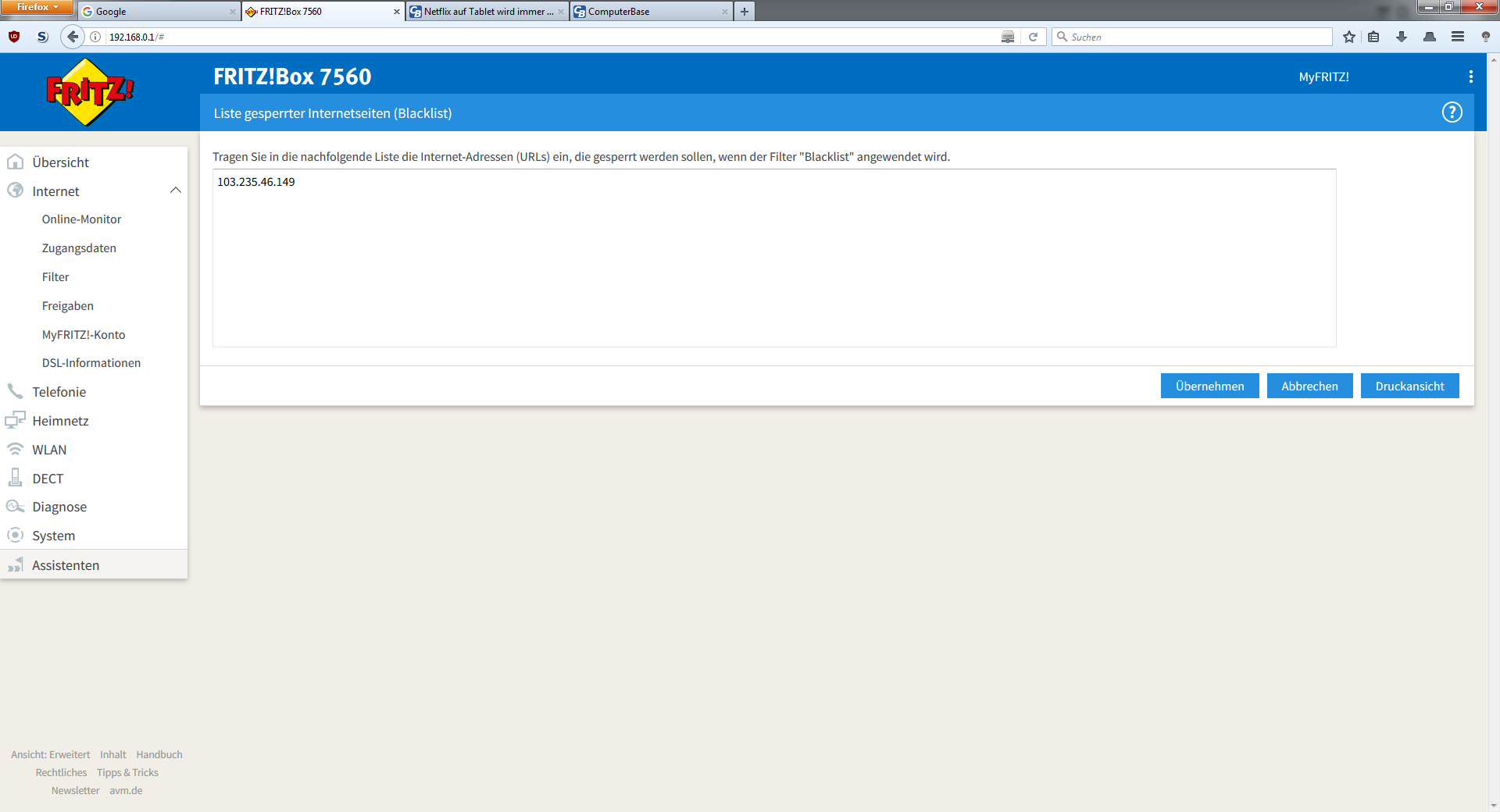

habe letze Woche endlich eine Fritzbox 7560 bekommen und dort blockiere ich das Nachhausetelefonieren des ES Datei Explorers auf allen Androidgeräten, jetzt steht da in den Ereignissen wegen meinem Tablet immer wieder "Der Zugriff auf die feste IP-Adresse [IP-Adresse] wurde durch die Filter für Internetseiten verhindert." Und in meiner Filterliste steht wirklich nur eine einzelne IP Adresse und auf meinem PC und S7 funktioniert Netflix problemlos, ich muss dann immer diese IP Adressen einzeln freigeben und nach einiger Zeit steht da auch immer in der Beschreibung dass sie ipv4_1.lagg0.c011.mil001.ix.nflxvideo.net, also Netflix, sind. Wieso passiert das nur beim Tablet und beim Smartphone nicht? Und gibt es eine Möglichkeit das zu ändern?
meinst du das hier?
wie gesagt nur eine einzige IP Adresse drinnen und bei meinem S7 funktioniert es problemlos

Die FritzBox prüft eventuell IPv6 gar nicht oder nur wenn eine IPv6-Adresse in der White-/Blacklist steht. Der PC und das S7 verwenden wahrscheinlich IPv6 und umgehen so den FritzBox-Filter.
https://avm.de/service/fritzbox/fri...netnutzung-mit-Kindersicherung-einschraenken/
AVM schrieb:
Bei aktiver Filterliste ist der direkte Aufruf von IP-Adressen im Internet gesperrt.
Die Blacklist aus deinem Screenshot ist nur für tatsächliche URLs gedacht, nicht für reine IPs, weil die schon alle über die Nutzung des eingeschränkten Profils abgefangen werden.

Den Beweis dafür, daß es an am Zugangsprofil „Filterliste“ liegt, bekommst du, wenn du die IP aus deiner Blacklist entfernst und anschließend auf einem Gerät mit dem Zugangsprofil „Filterliste“ versuchst, z. B. die 193.99.144.80 aufzurufen – der Versuch wird mit der Meldung „Der Zugriff auf die feste IP-Adresse 193.99.144.80 wurde durch die Filter für Internetseiten verhindert.“scheitern, die du oben schon zitiert hast.
Daß dein PC und andere Geräte nicht betroffen sind, wird daran liegen, daß du ihnen das Profil „Standard“ oder „Unbeschränkt“ zugewiesen hast. Ein Screenshot wäre wie immer hilfreich.
