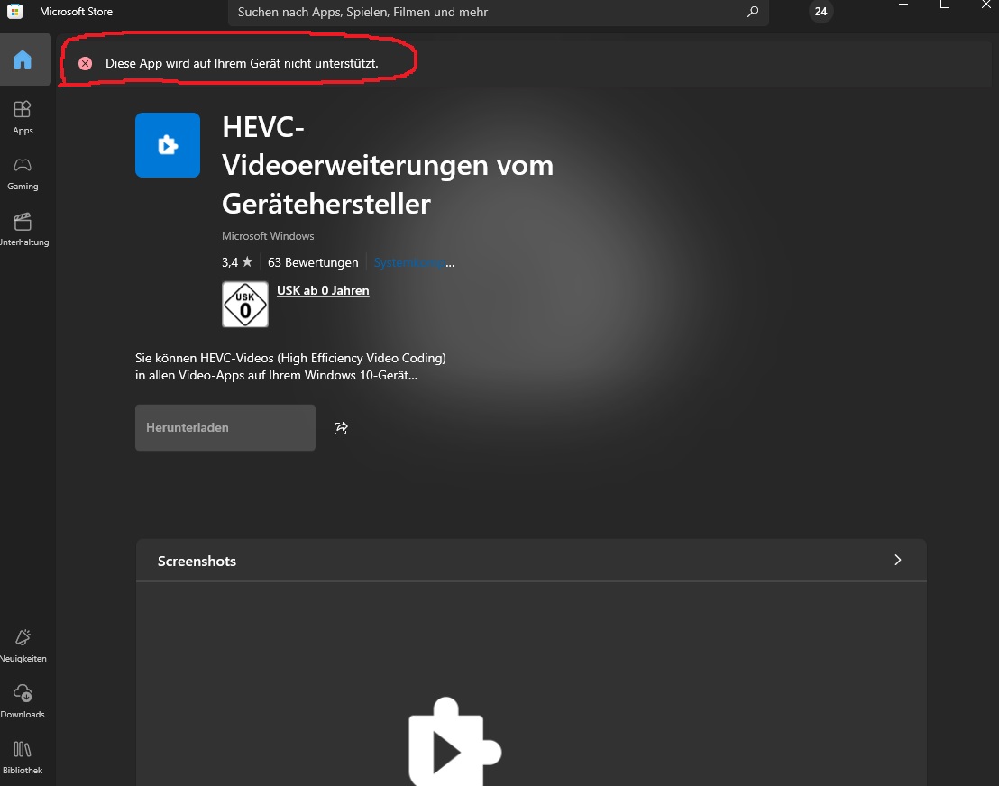

-Auf Reddit meinte ein User, dass die App "HEVC Video Extensions from Device Manufacturer" helfen kann.
Diese App ist aber nicht kompatibel mit meinen PC

Moin,
weshalb ist der HVEC Codec nicht mit deinem System kompatibel?
Gibs eigentlich offizeill im MS Store

psy187 schrieb:
Moin,
dein link funktioniert bei mir aber auch nicht mit der selben fehlermeldung :) nicht kompatibel mit meinem pc, im store gibt es eine erweiterung die 99cent kostet die scheint zu gehen aber werd ich nicht testen hab ich bisher ja nicht gebraucht x)
ok alles klar
danke für die info.
psy187 schrieb:
Moin,
im Netflix Konto sollte die Video Quali von Automatisch auf Höchsteinstellung geändert werden.
Wird über die Netflix App geschaut oder übern Browser?
ps: meine das manche Filme nicht mehr in 4k/FHD ausgestrahlt werden dürfen, da Netflix wenn ich richtig bin ein Patentstreit bei irgendeinem Codec hat.
Über die Netflix App wird geschaut bzw Edge. Soweit ich weiß, ist es keine richtige App mehr.
Die Quali ist sowohl in der App als auch im Browser auf Hoch.
Zu HVEC Codes bekomme ich keine Infos, warum die App nicht kompatibel ist.

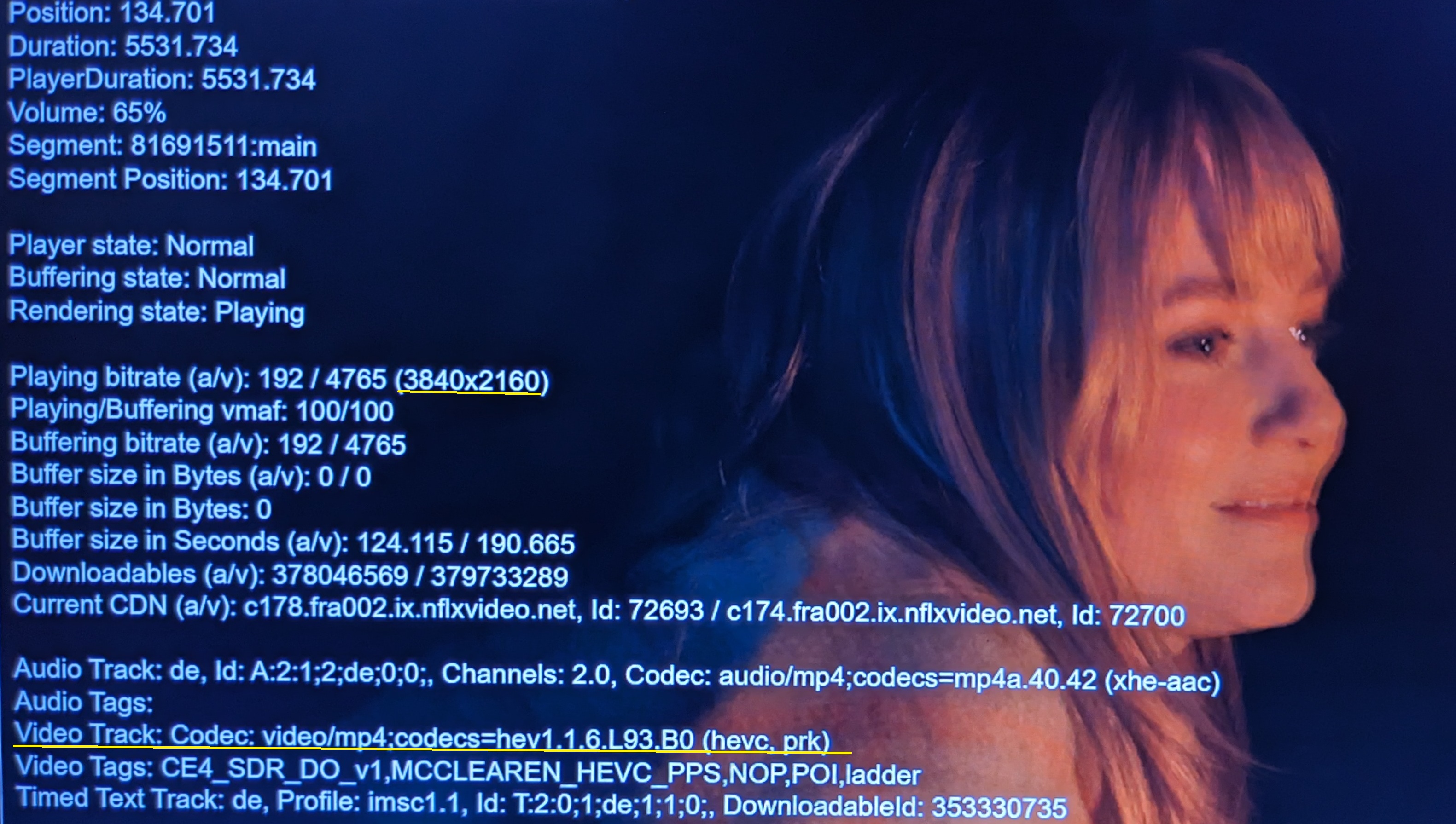

Moin,
gerade mal Tarot getestet.
Netflix App
Mit Shift - CTRL - ALT - F
Der Film wird bei mir mit 4k gestreamt.
Was wird denn bei dir unter Video Track als Codec angezeigt mit der oberen Tastenkombi.
The Hunt in FHD mit AVC Codec.
Ansonsten mal Netflix anschreiben, was die meinen.

@psy187 Bei mir ist es "D" statt "F"
-Tarot :
Playing bitrate (a/v): 128 / 203 (960x540)
Video Track: Codec: video/mp4;codecs=avc1.640028 (avchigh)
-The Hunt
Playing bitrate (a/v): 128 / 324 (960x540)
-Rebel Moon :
Playing bitrate (a/v): 128 / 2914 (1920x1080)
Komisch, dass nur gewissen Filme / Serien betroffen sind. Das macht kein Sinn.
Danke für deine Zeit
