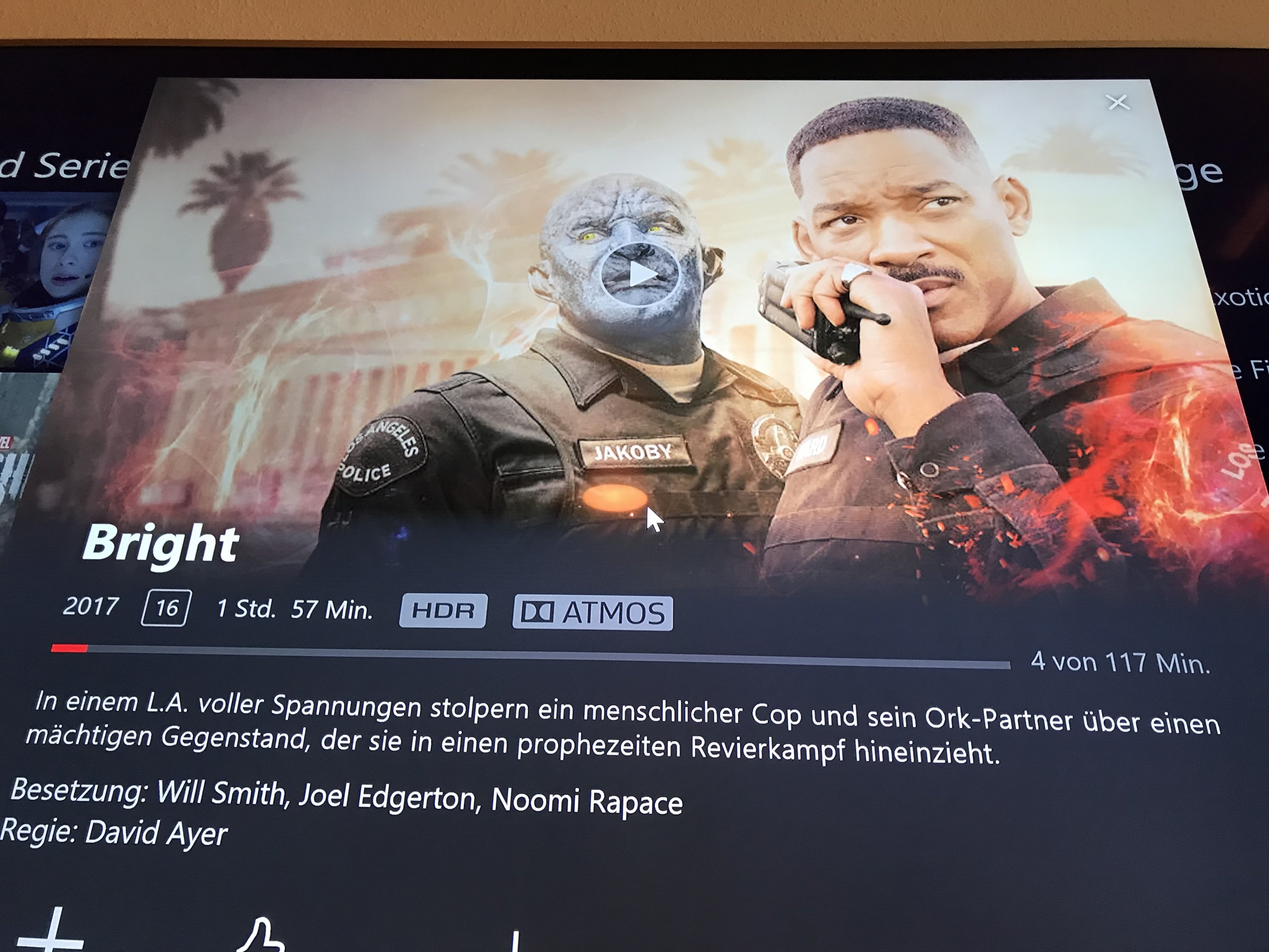

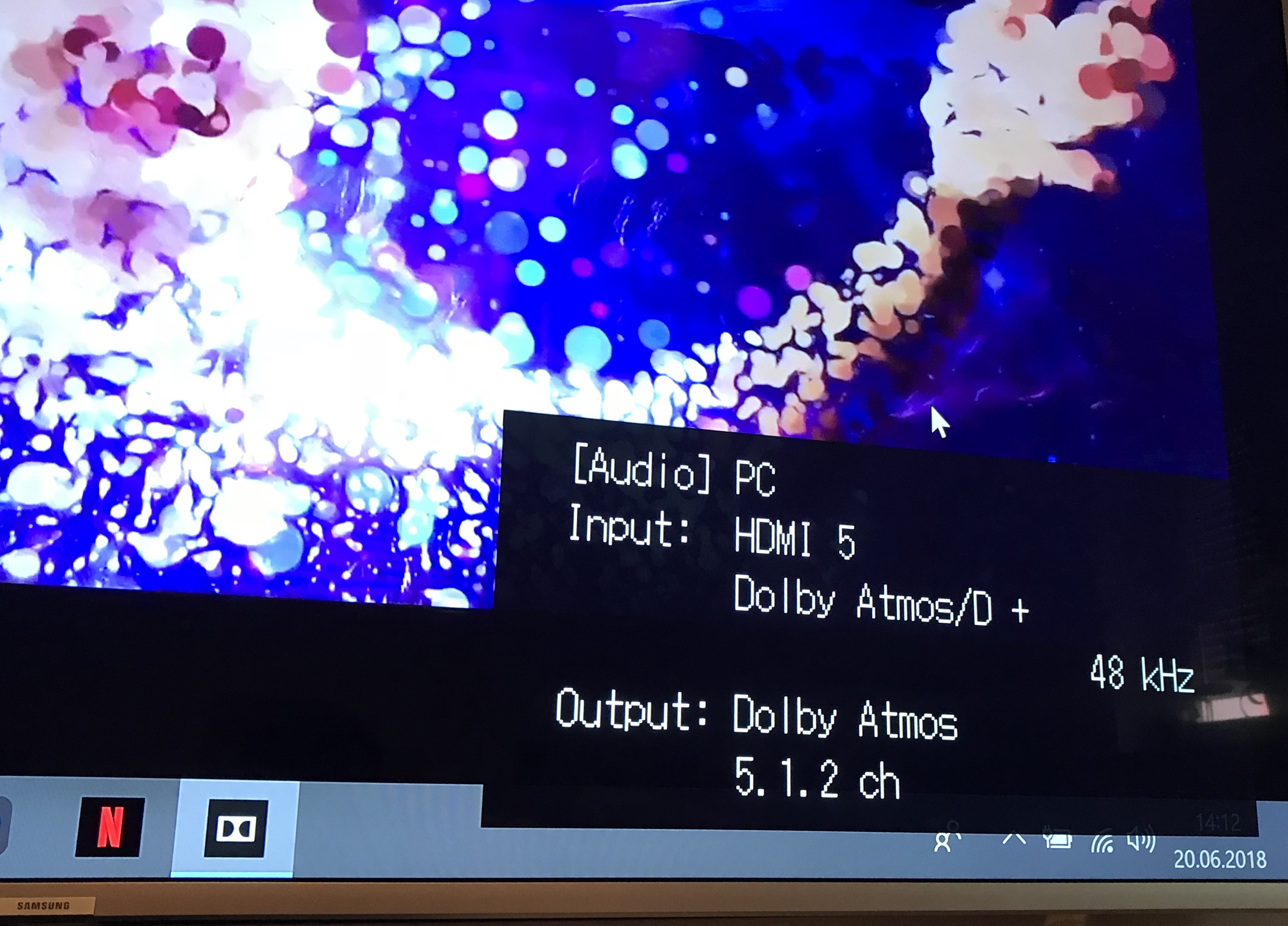

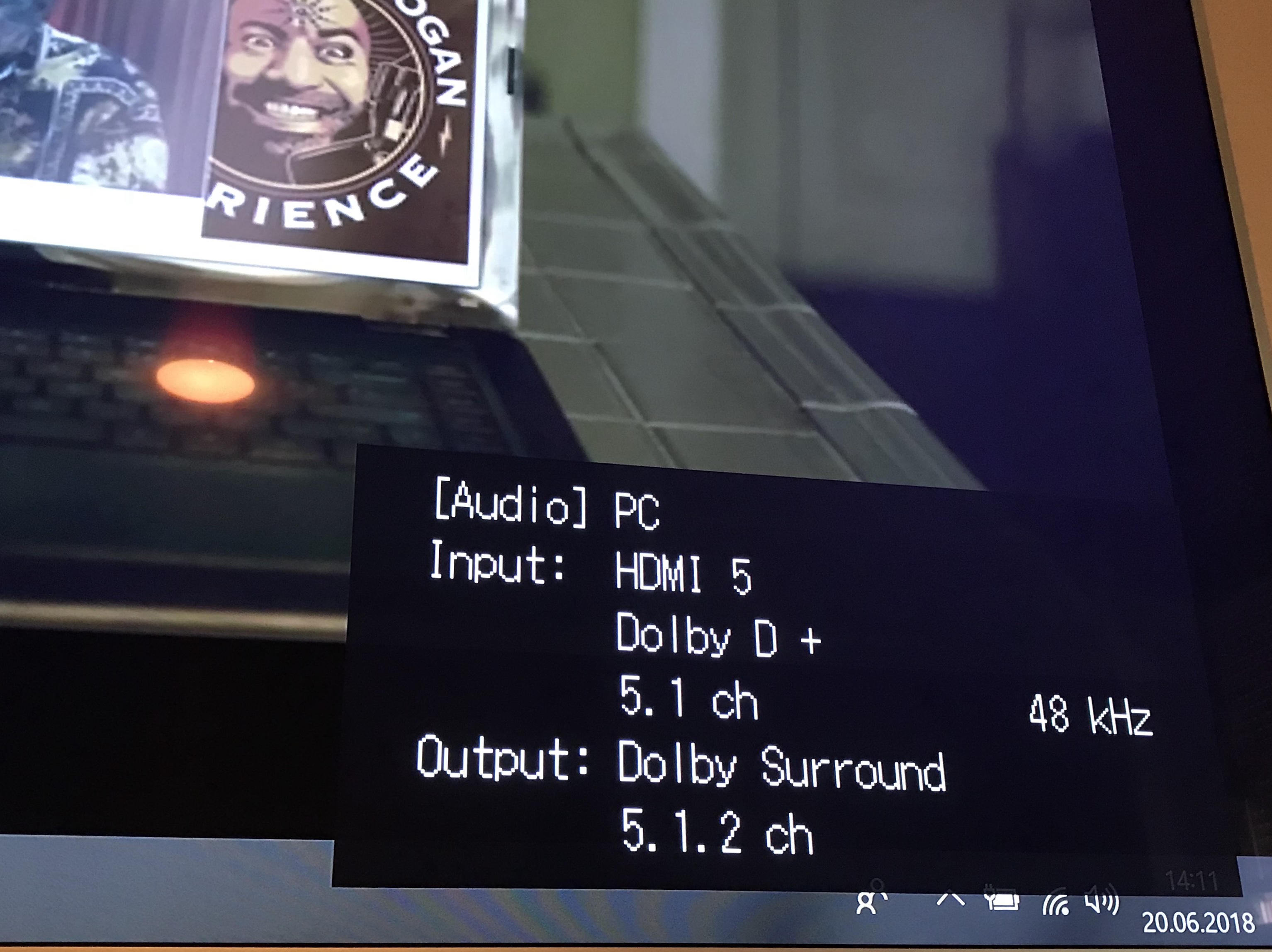

Wenn ich über der Dolby Access App Videos mit Atmos Ton wiedergebe, funktioniert alles ohne Probleme. Der Receiver zeigt Atmos an und alles klingt wunderbar. Wechsle ich jedoch in die Netflix App wird mir zwar der hdr und Atmos Schriftzug angezeigt nur wenn ich dann auf die Info Anzeige vom Receiver gehen zeigt er mir Input Dolby 5.1 D+ und als Output 5.1.2 Surround. Ich habe auch nicht die Möglichkeit eine andere Soundspur als 5.1 auszuwählen.

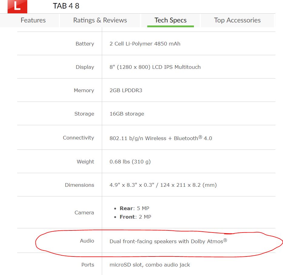

Auf meinem Lenovo Tablet Tab4 geht auch Dolby Atmos über die Lautsprecher ... ganz klar geschrieben steht "Dolby Atmos" drauf ... ist für mich nur Stereo Sound:D
@TE am besten eine BluRay mit Dolby Atmos Sound abspielen und dann mit Netflix Sound vergleichen.

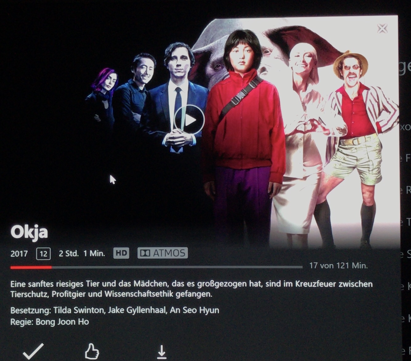

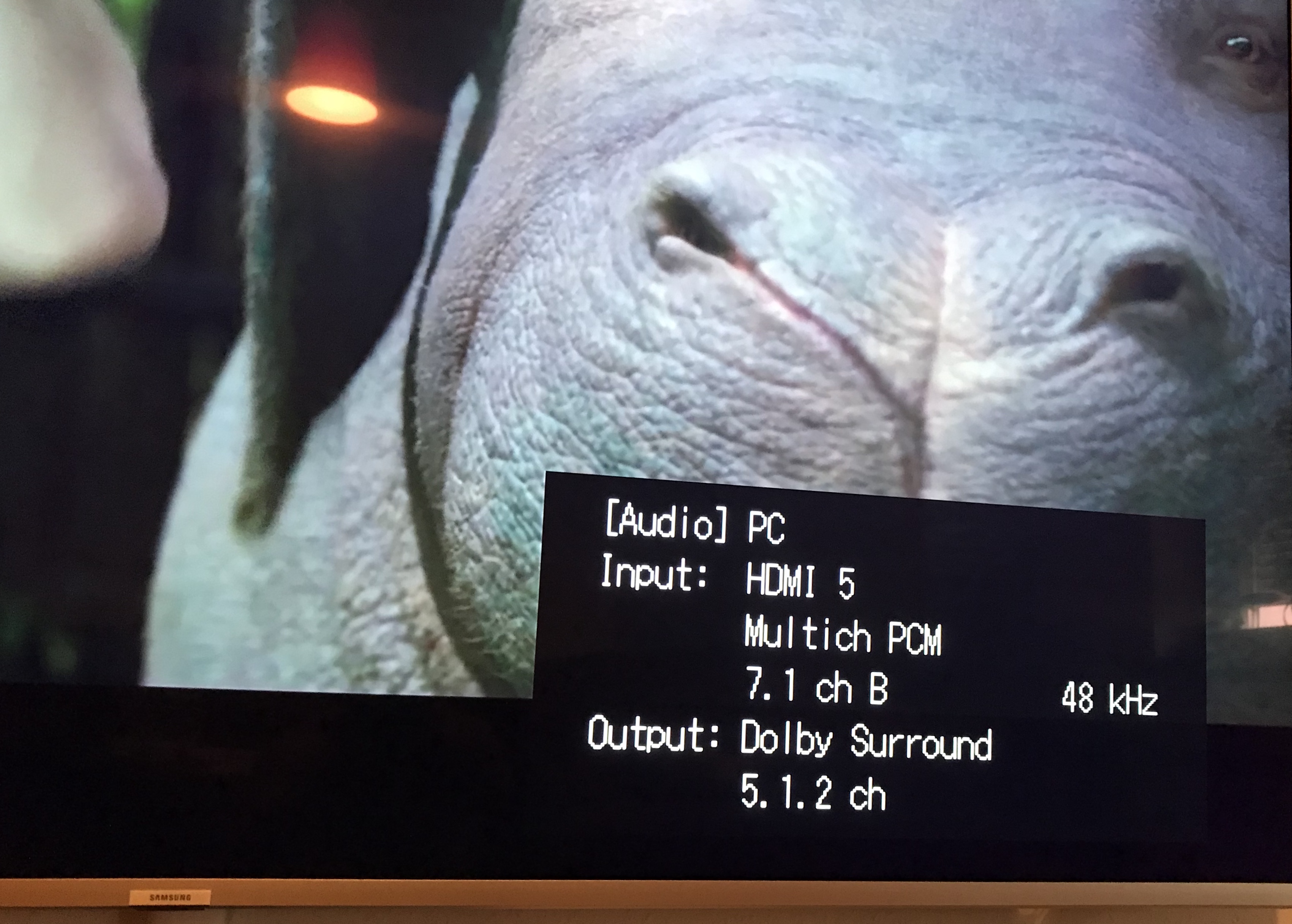

Hier einmal ein Bild wie es aussieht über GoogleChrome und Internet Explorer von der Ausgabe her:
Dann in der App:
Und hier mit der Dolby Access App:
