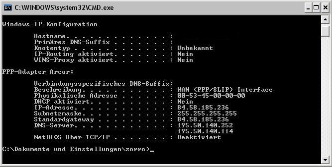

versuch es gleich mal mit CMD
Das ist mein normales CMD ... nur mit Modem angeschlossen

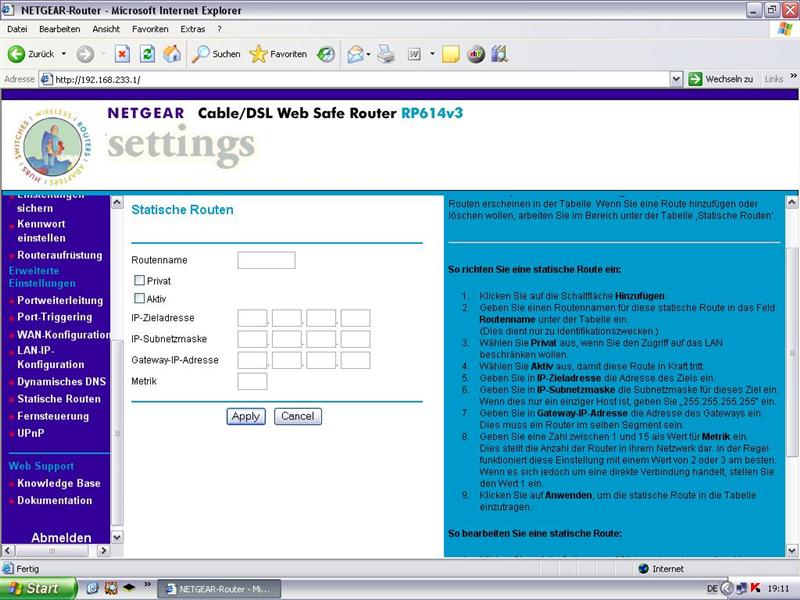

Hier mal Screenshots:
Super danke jetzt hab ichs.
Kein Problem, immer wieder gern:daumen:
