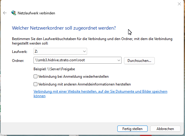

Man soll ja unter „Mein PC“ im Windows Explorer zunächst den Befehl „Netzlaufwerk zuordnen“ wählen. Den finde ich in meinem aktualisierten Windows 11 weder in der Menüleiste noch per Rechtsklick.
Deshalb habe ich „Netzlaufwerk verbinden“ gewählt. Im erscheinenden Fenster habe ich das von Strato empfohlenen SMB-Protokoll eingegeben. Einen Screenshot füge ich bei.
Nach kurzer Zeit erscheint dann ein Netzwerkfehler-Fenster „Auf \\│smb3.... konnte nicht zugegriffen werden“. Die Wahl der Diagnose bleibt natürlich erfolglos.
Mein Firewallschutz ist Bitdefender. Kann dieser evtl. etwas blockieren und wie kann man das beheben? Ansonsten – was mache ich falsch?

Hallo stau, es fehlt dein Benutzername in dem Link. So muss es aussehen: \\benutzername.smb3.hidrive.strato.com\root
Den braucht es nur für weitere Einbindungen, nicht für die erste. steht auch so in dem Link =)

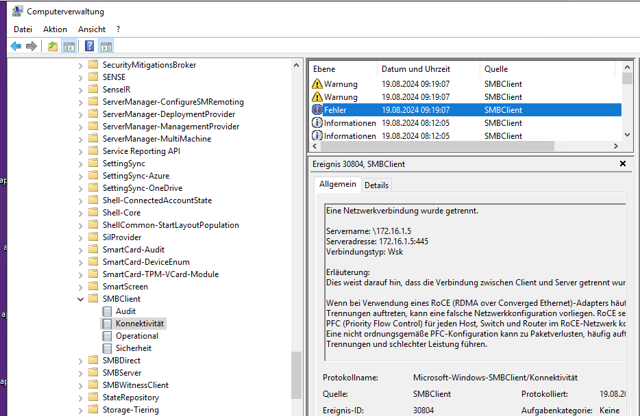

Was ist mit dem Ereignisprotokoll des SMB-Clients gemeint? Alle auftauchenden Fenster und Meldungen hatte ich beschrieben.

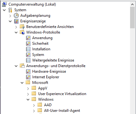

Wenn du in die Fehlersuche einsteigen möchtest, schau mal da rein
Findest du in der Computerverwaltung

@stau
was passiert denn wenn im Dateiexplorer oben erstmal nur versuchst ins Verzeichnis zu gehen unter
\\smb3.hidrive.strato.com\root wirst da nach den Zugangsdaten gefragt ?

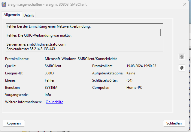

Das Ereignisprotokoll erzeugt für den SMB-Client die beigefügte Fehlermeldung. Mit "Die QUIC-Verbindung war inaktiv" kann ich leider nichts anfangen.
Im Dateiexplorer ergeht mit einer Verspätung die beschriebene Fehlermeldung. Eine Verbindung ist so also auch nicht möglich.

Falls noch nicht Ok, könnte es daran liegen das es an diesem QUIC liegt was Strato wohl offensichtlich nutzt.
Dann hier prüfen ob des auf deinem Windows11 aktiv ist.
Dazu häng ick dir mal folgenden Link mit an:
https://www.windowspro.de/news/wind...richtlinien-fuer-smb-quic-auditing/05644.html
Nachtrag:
Wie man in deinem Screenshot sehen kann steht hinter Strato-Serveradresse der Port 443 mit dran aber der zeigt dann auf UDP wegen dem QUIC.
Also die FW hinsichtlich UDP mit Port 443 Checken.

Der LInk zu den Gruppenrichtlinien, um QUIC abzuschalten, brachte nach Aufruf von
gpedit.msc > Computerkonfiguration > Administrative Vorlagen > Netzwerk > LANMAN Server folgendes Ergebnis: Im LANMAN-Server heißt es für alle Einstellungen „nicht konfiguriert“.
Sollte ich hier noch irgendwo eingreifen?

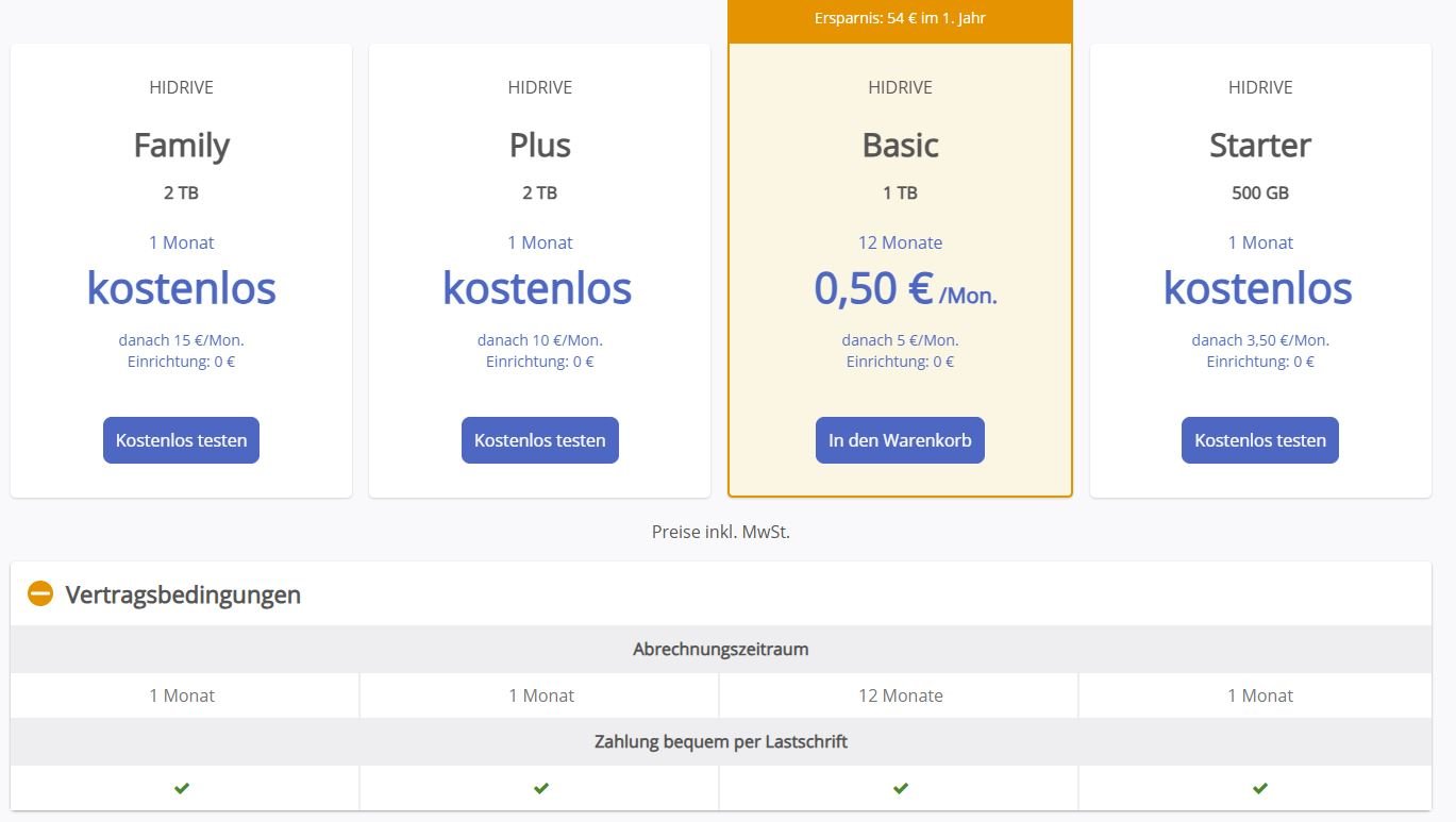

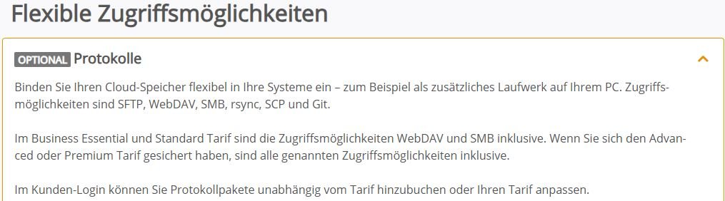

Das klingt gut weil ja auch Strato dazu schreibt: Das man bei erfolgreichem Test mit der Einrichtung beginnen könnte aber und es gibt nen aber, SMB ist nicht in allen Angeboten bei Strato als Protokoll inklusive.
Siehe Screenshot von mir.
Bei diesen da aufgeführten Paketen ist das SMB Protokoll nicht inklusiv für den Zugriff sondern kann als Erweiterung Optional hinzugebucht werden.
Erst ab den Business-Tarifen ist SMB mit inklusive.
Von daher ist meine Frage unter welchen Paketbedingungen bist du bei Strato unterwegs ?

Ich besitze die Protokollerweiterung bei Strato nicht. Diese beinhaltet nicht nur SMB, sondern auch WebDAV und andere.
Ich müsste dafür 60 € p. a. hinlegen. Das kommt für mich nicht in Frage.
Soll denn damit die Einrichtung eines Netzlaufwerks generell scheitern?
Bei Strato selbst nachzufragen ist wahrscheinlich sinnlos, denn man würde mich auf die Protokollerweiterung verweisen.
