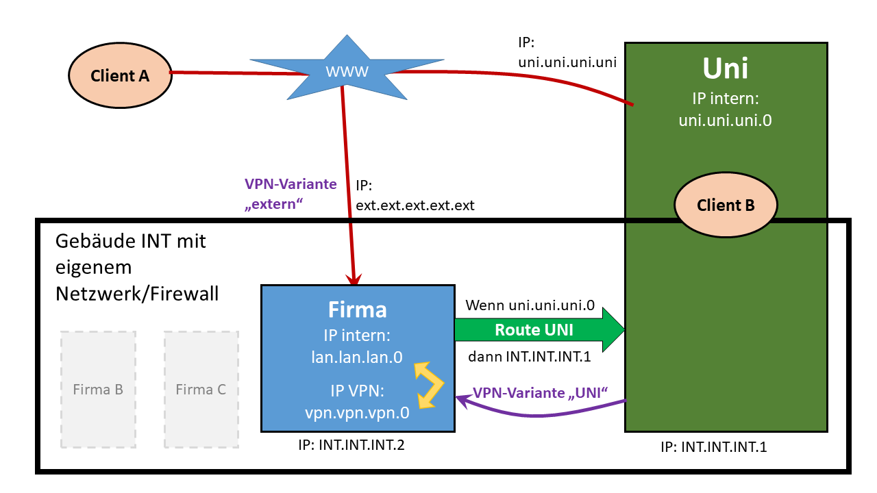

ein etwas spezielles Proglem plagt mich aktuell, evtl. kann mir hier jmd. weiterhelfen.
Ich verwende ein VPN-Netz mittels Draytek Vigor 2960 Router (IPsec), was soweit auch funktioniert.
Nun gibt es zwei Möglichkeiten, darauf zuzugreifen:
A) - direkt über das Internet
B) - über ein "benachbartes/verbundenes" Netz
Variante A funktioniert ohne Probleme. Setze ich nun aber eine Route im VPN-Router (Vigor), sodass bestimmter Traffic auf das "benachbarte Netz" umgeleitet wird, dann tritt folgendes Phänomen auf:
Baut man eine VPN-Verbindung aus dem "benachbarten" Netz auf, so wird zwar erfolgreich ein Tunnel aufgebaut, es sind aber weder lokale Ressourcen noch Internetadressen erreichbar. Ohne die Route geht das problemlos.
Die Frage ist nun, warum!? Ich möchte die Route gerne verwenden, da es einen erheblichen Geschwindigkeitsvorteil bietet.

Aus deiner Beschreibung wird man nicht schlau, sorry. Mach Screenshots von den Einstellungen und gib uns konkrete Informationen über die privaten Subnetze, weil wir dir sonst nicht helfen können. "Eine Route im VPN-Router" ist beispielsweise so aussagekräftig wie "eine Erbse in der Erbsensuppe".

Zum Bild:
- Client A hat immer Zugriff, da geht alles
- Client B hat Zugriff, wenn "Route Uni" deaktiviert ist (dann über VPN-Variante "extern")
- ist die "Route Uni" gesetzt, kann Client B zwar den VPN-Tunnel erfolgreich aufbauen, hat dann aber kein Netz (weder internet noch Zugriff auf LAN-Geräte)
Beide VPN-Profile sind identisch im Router hinterlegt und unterscheiden sich nur in der IP, mit der sie angewählt werden.
