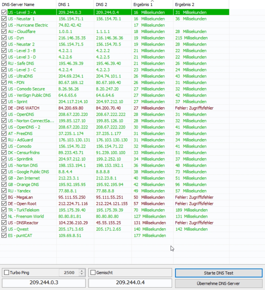

@t0x
joa, wenn es denn um ne DNS sperre geht, und nicht generell vom provider blockiert wird - aber ok ^^
Cloudflare:
IPv4: 1.1.1.1 oder 1.0.0.1
und zugleich:
IPv6: 2606:4700:4700::1111 oder 2606:4700:4700::1001
