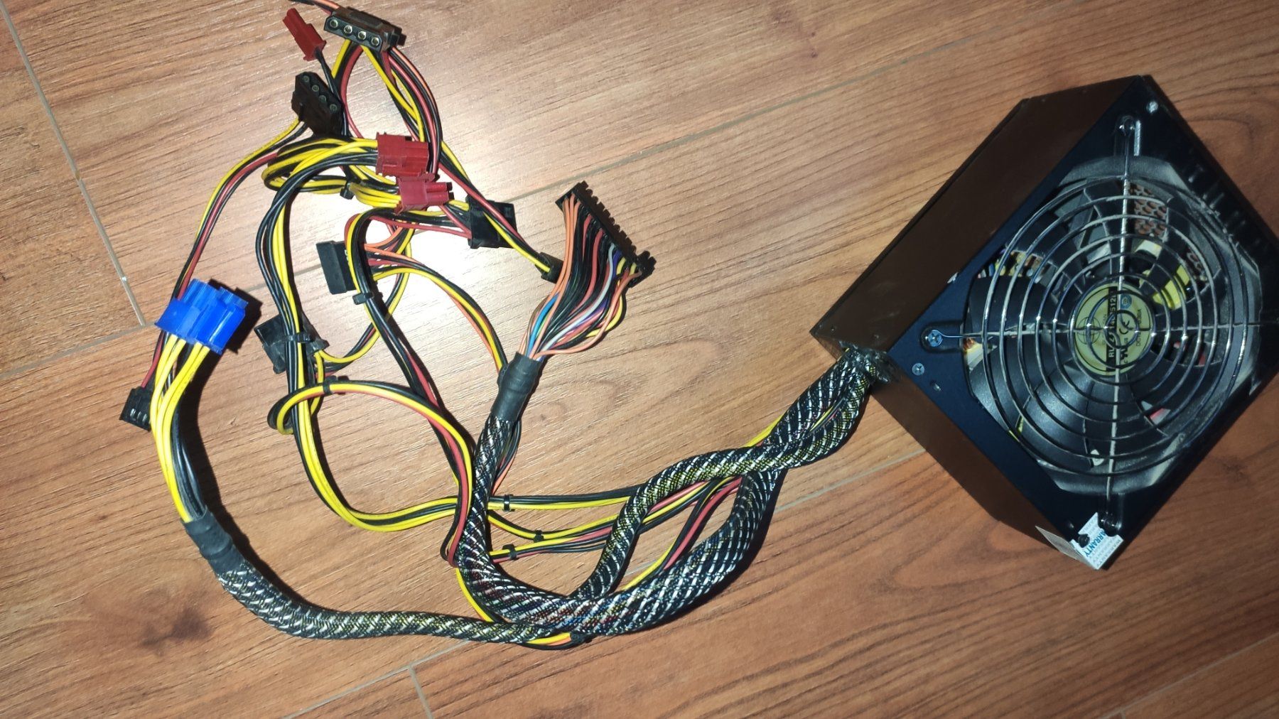

Ich hab da leichte Verständnisprobleme.
Das hier ist ein Super Flower 550 Bronze:
Sprich auf deinem Bild sehen wir die PCIe Kabel für die GPU auf dem Board liegen,
Du hast aber eine RX580. Die benötigt einen PCIe Stecker. Wie ist denn deine RX580 jetzt angeschlossen, wenn das Stromkabel ja scheinbar nicht verwendet wird?

Alles richtig, ich denke @Deathangel008
@TriceO verwechselt gerade nur den blauen 8pin EPS Stecker mit dem roten PCIe Stecker der auf Foto#1 ja gar nicht zu sehen ist.

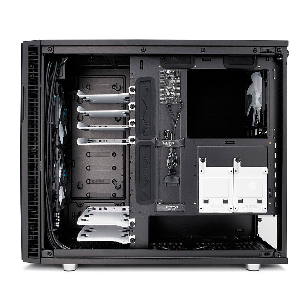

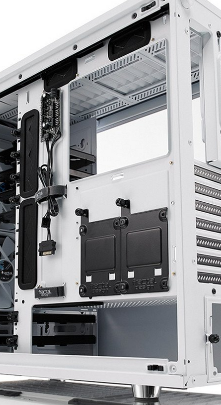

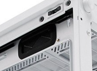

Einach mal das Kabel mit dem 4 pol Stecker vom Board abziehen (Einrast- Clip des Steckers dabei drücken, sodaß dessen Haltenase nicht mehr greift) und probieren das Kabel hinter dem Mainboard- Blech zu verlegen.
Also das Kabel einfach an der Rückseite des Mainboad- Blechs vom Netzteil her kommend hochziehen und durch die obere rechte Öffnung wieder in den Innenraum direkt zu der 4 pol CPU- Buchse bringen.
Obere rechte Öffnung:
