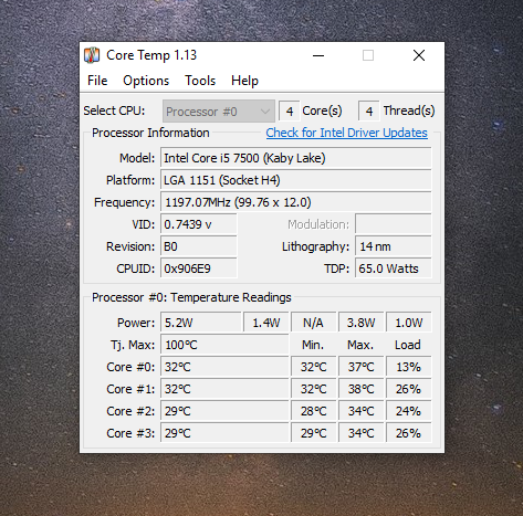

schon wieder eine Frage zu meinem Netzteil:
Mir ist aufgefallen dass es, wenn ich den Kippschalter am Netzteil nicht schnell genug betätige, es zum knistern kommt.
Das knistern tritt allerdings auch im Betrieb sehr leise auf, ich höre es nur wenn ich mein Ohr dran halte.
Ist das irgendwie schädlich ? Hat jemand Erfahrungen mit so einem Szenario ? Netzteil ist relativ neu (1 Jahr alt, Be Quiet Straight Power 9) allerdings keine Rechnung mehr vorhanden. Pc läuft derzeit auch ohne Probleme, meine ich zumindest (Null Ahnung von Spannung und ect. habe nur Cpu-Temp drauf und da sieht alles i.o aus)
Vieeelen Dank :-))))

Der Screenshot von Core Temp ist in dem Falle wertlos.
