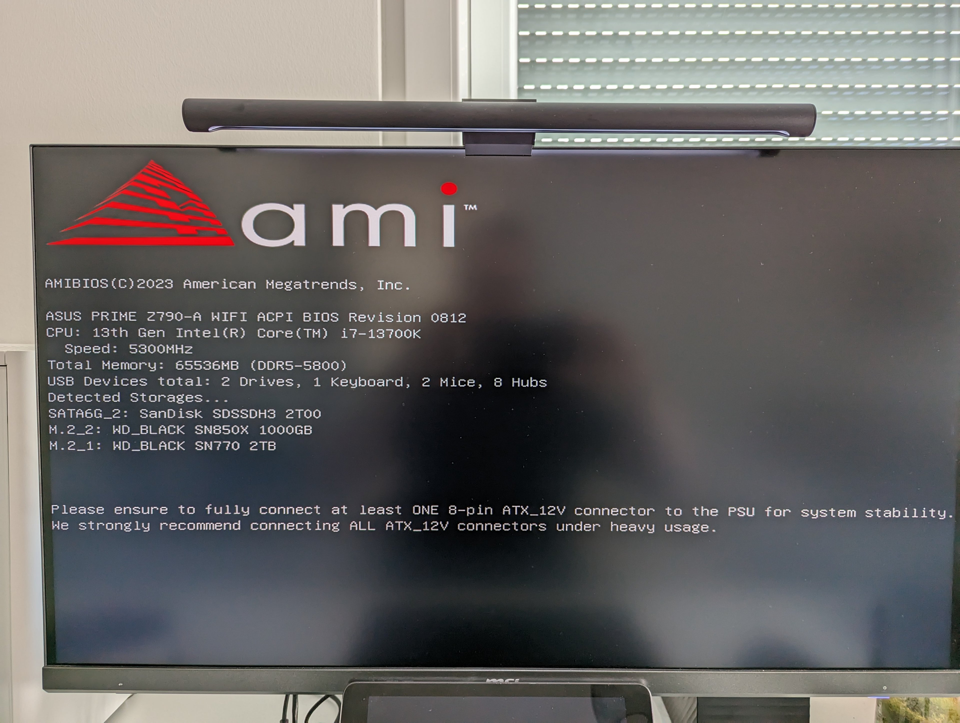

Hallo...
Ich bekomme diese Meldung beim Starten:
Please ensure to fully connect at least One 8-Pin ATX_12V connector to the PSU for system stability.....
Aktuell sind 24Pin und 2x 8Pin am Mainboard dran.
Asus z790 Prime-A Wifi mit 13700K und be quiet! STRAIGHT POWER 11 Platinum | 850W PC-Netzteil. Es sollten auch die richtigen Kabel sein, auf dem einen steht CPU P4 / P8 dran ( zweigeteiltes Kabel ) und auf dem anderen CPU P8.
Habe die Stecker alle raus und wieder rein. Hat nichts gebracht.
Wenn ich nur mit dem 24 Pin Starte, fährt er nicht hoch, alle Lüfter drehen voll auf, das wars, ebenso kein Licht auf dem MB.
Sobald ich EINEN 8 Pin wieder in das Board bei 12V_1 einstecke, fährt er ganz normal hoch, aber mit der Anzeige, das bedeutet doch das der 8PIN eigentlich funktioniert....
Und mit beiden 8PIN in 12V_1 und 12V_2 (8PIN+ /4P+4P) auch.
Was mache ich falsch?

Vielleicht ist das ein Hinweis, der bei diesem BIOS immer kommt!?
Schau mal in den BIOS- Einstellungen nach, ob sich diese Meldung vielleicht deaktivieren läßt! Wie lange bleibt die Meldung eigentlich stehen? Kommt da noch ein Weiter- Knopf? Und dein System funktioniert doch dann einwandfrei?

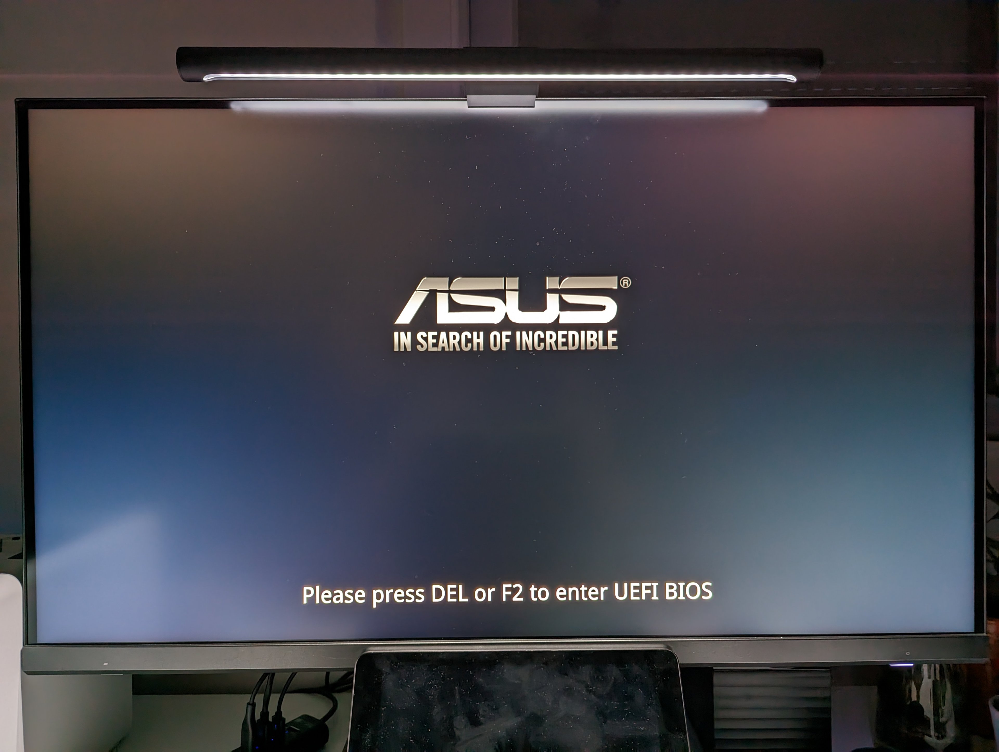

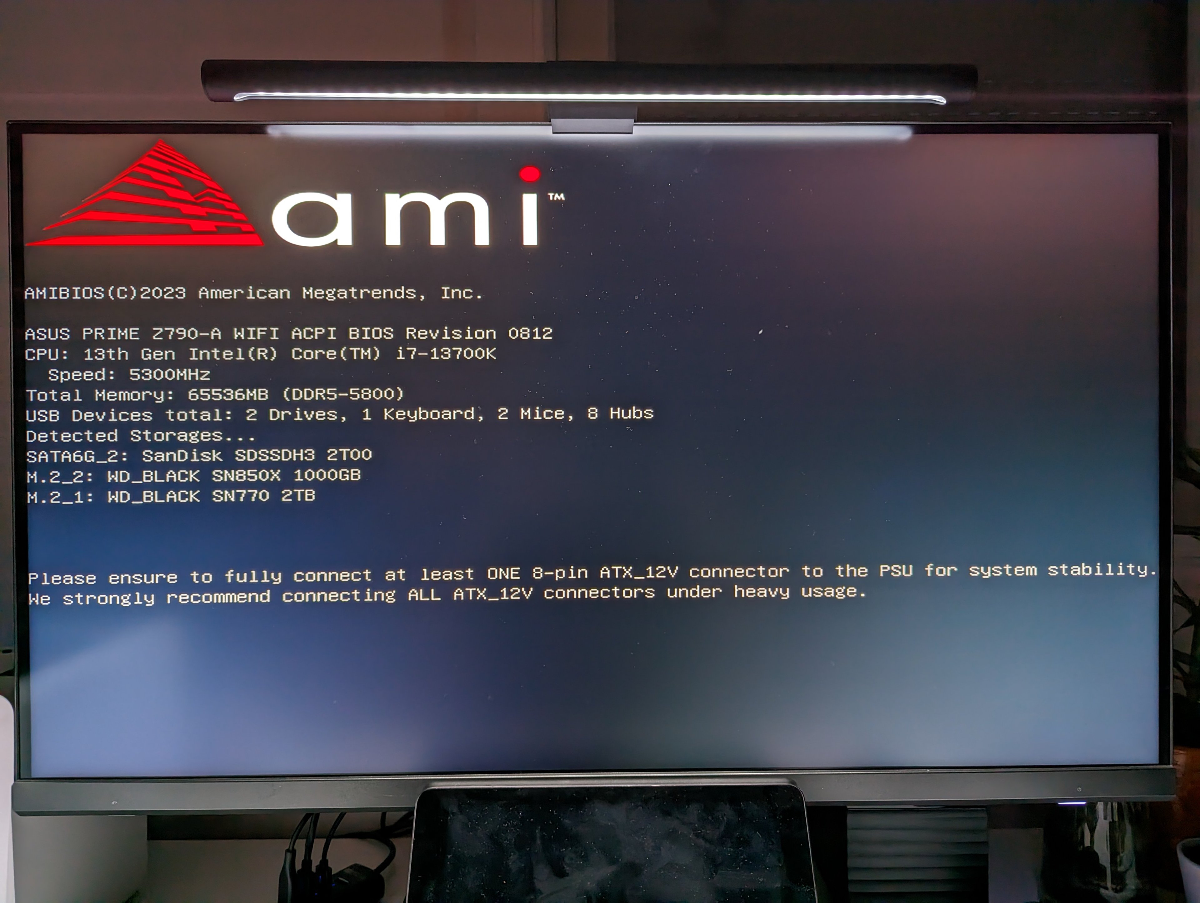

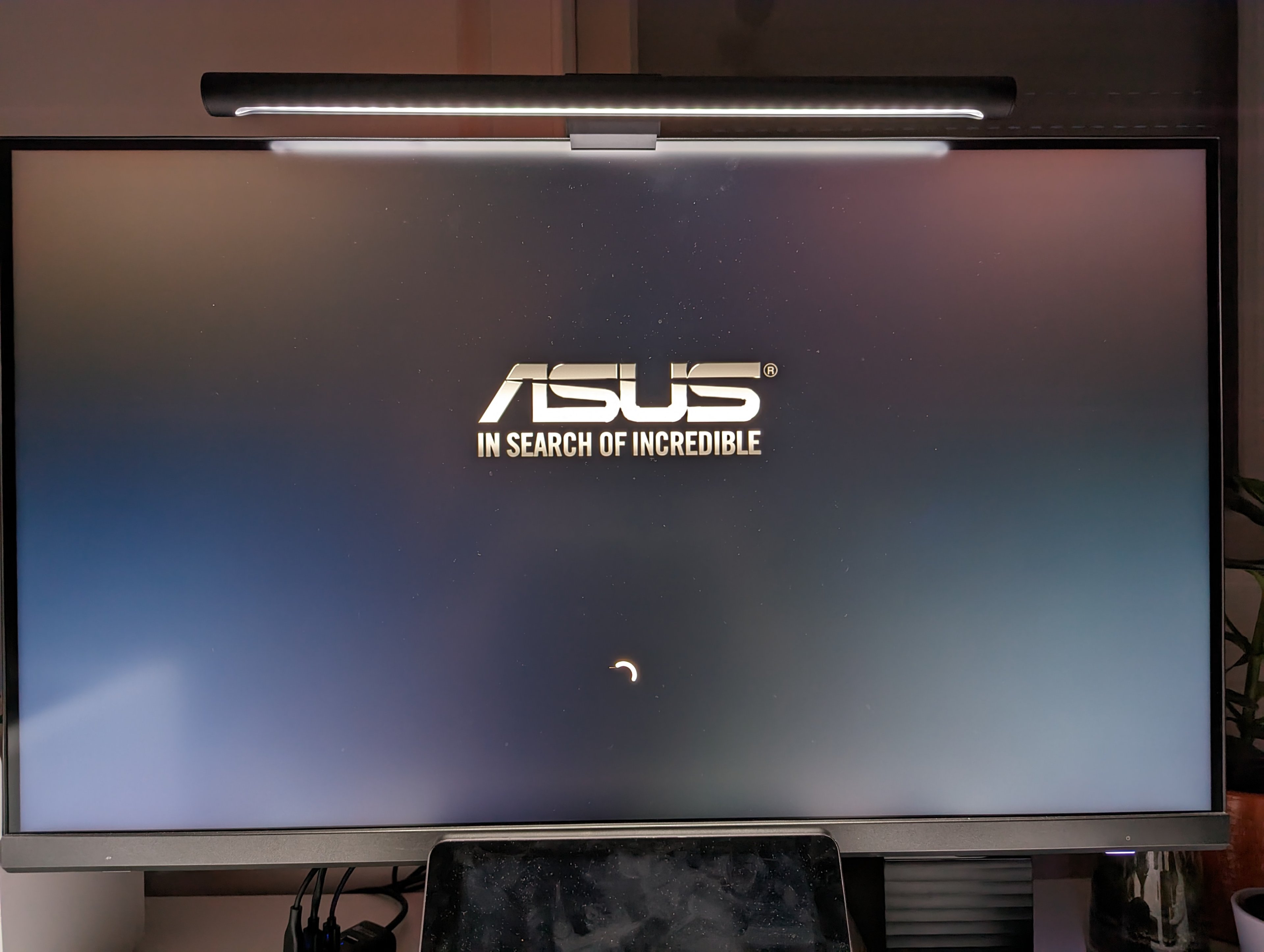

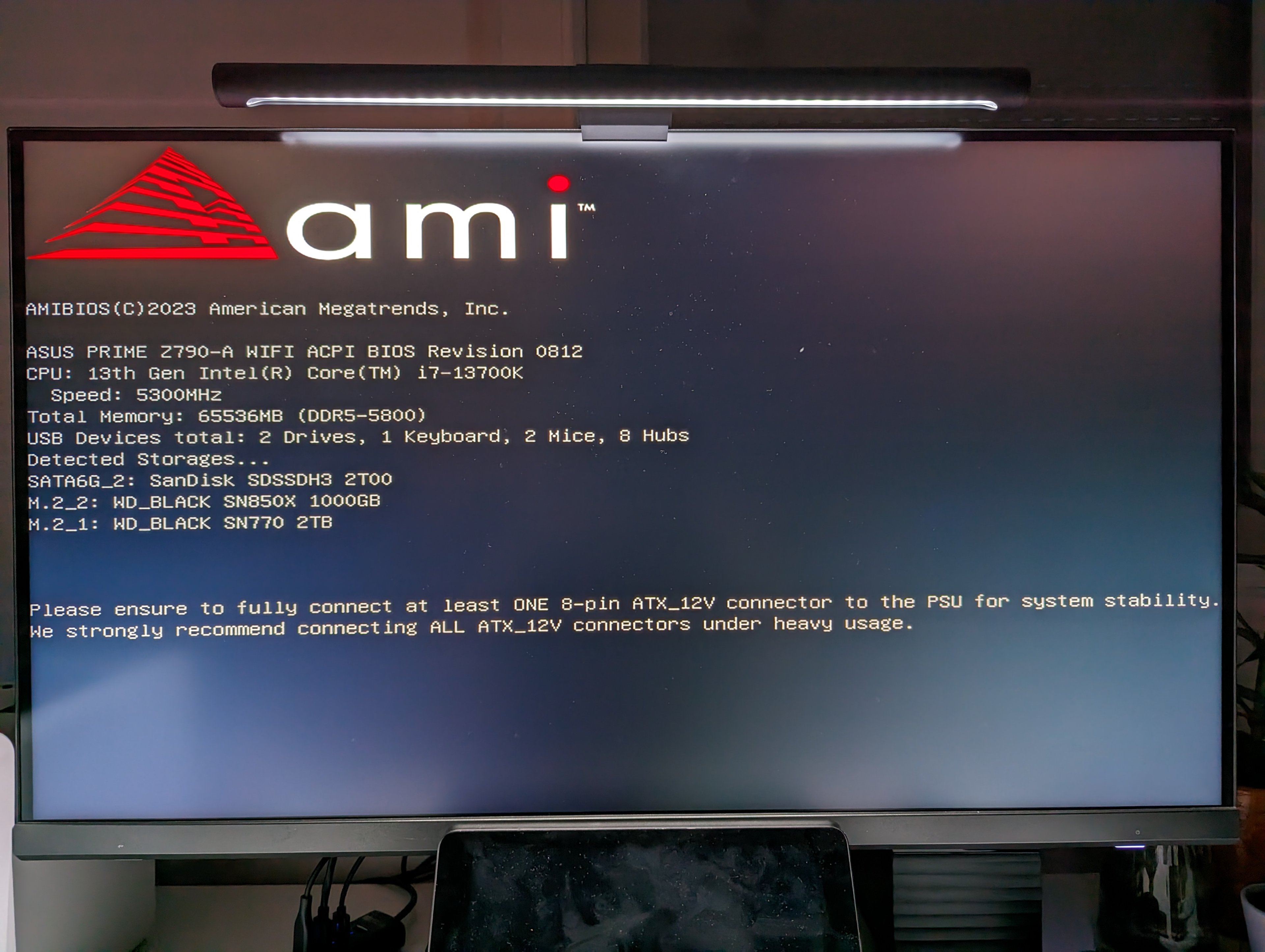

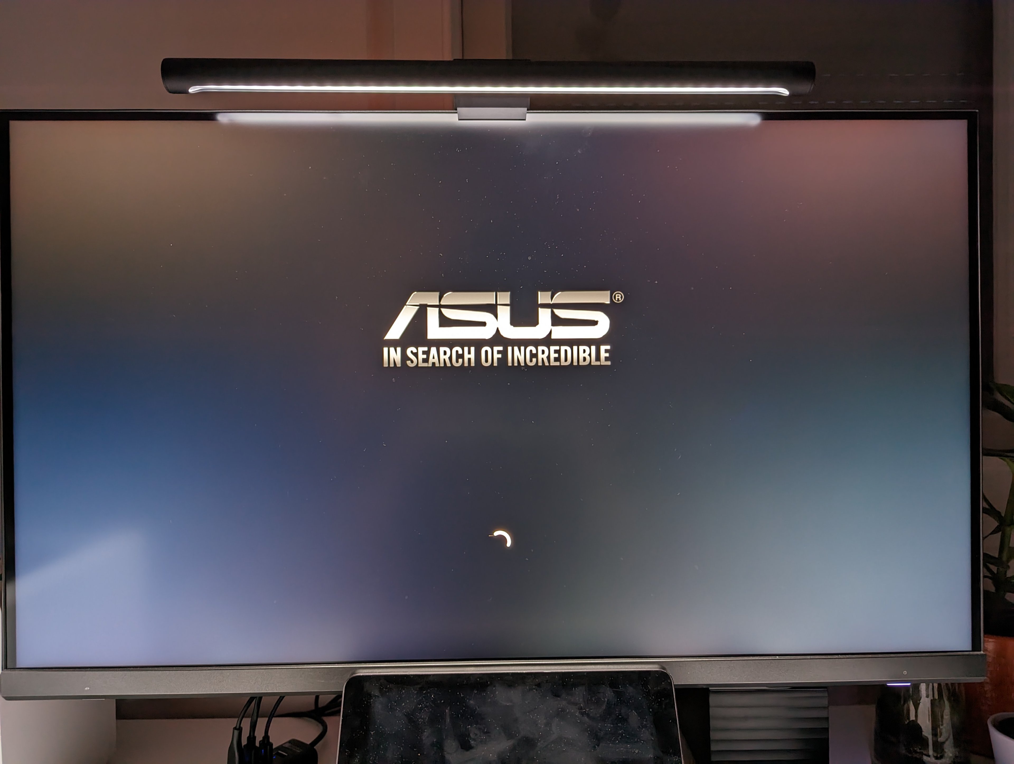

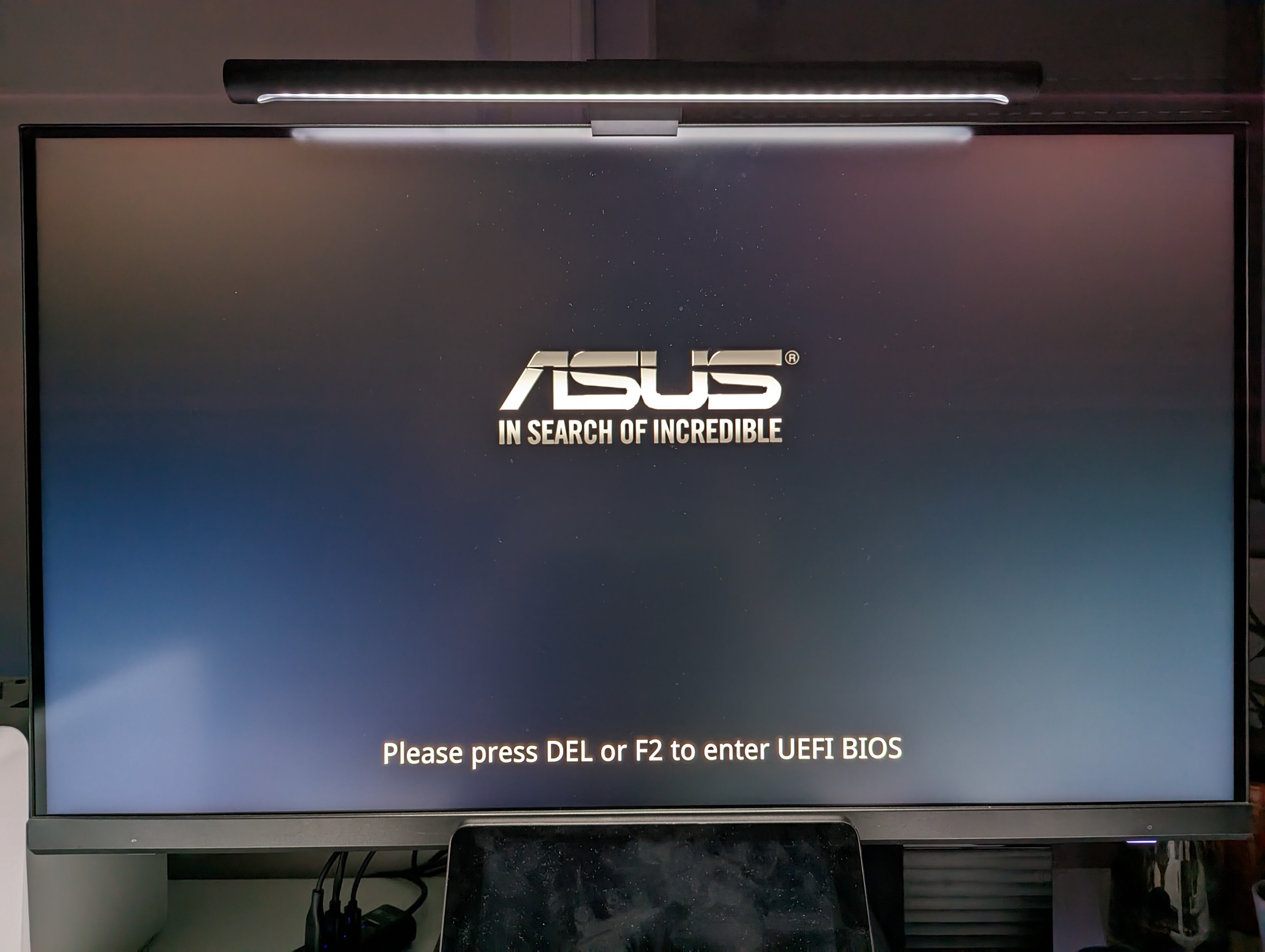

So hab noch mal aus Windows neu gestartet.
Dann kommt diese Reihenfolge 1,2,3
Wenn du Lust hast, dann kannst du auch mal das Asus- Logo im BIOS deaktivieren, sodaß dir der normale POST- Screen nach dem Rechnerstart angezeigt wird.
Vielleicht verschwindet mit dem Logo dann auch der Dauerhinweis!? Scheint zwar eher unwahrscheinlich zu sein aber probieren kann man es ja mal.

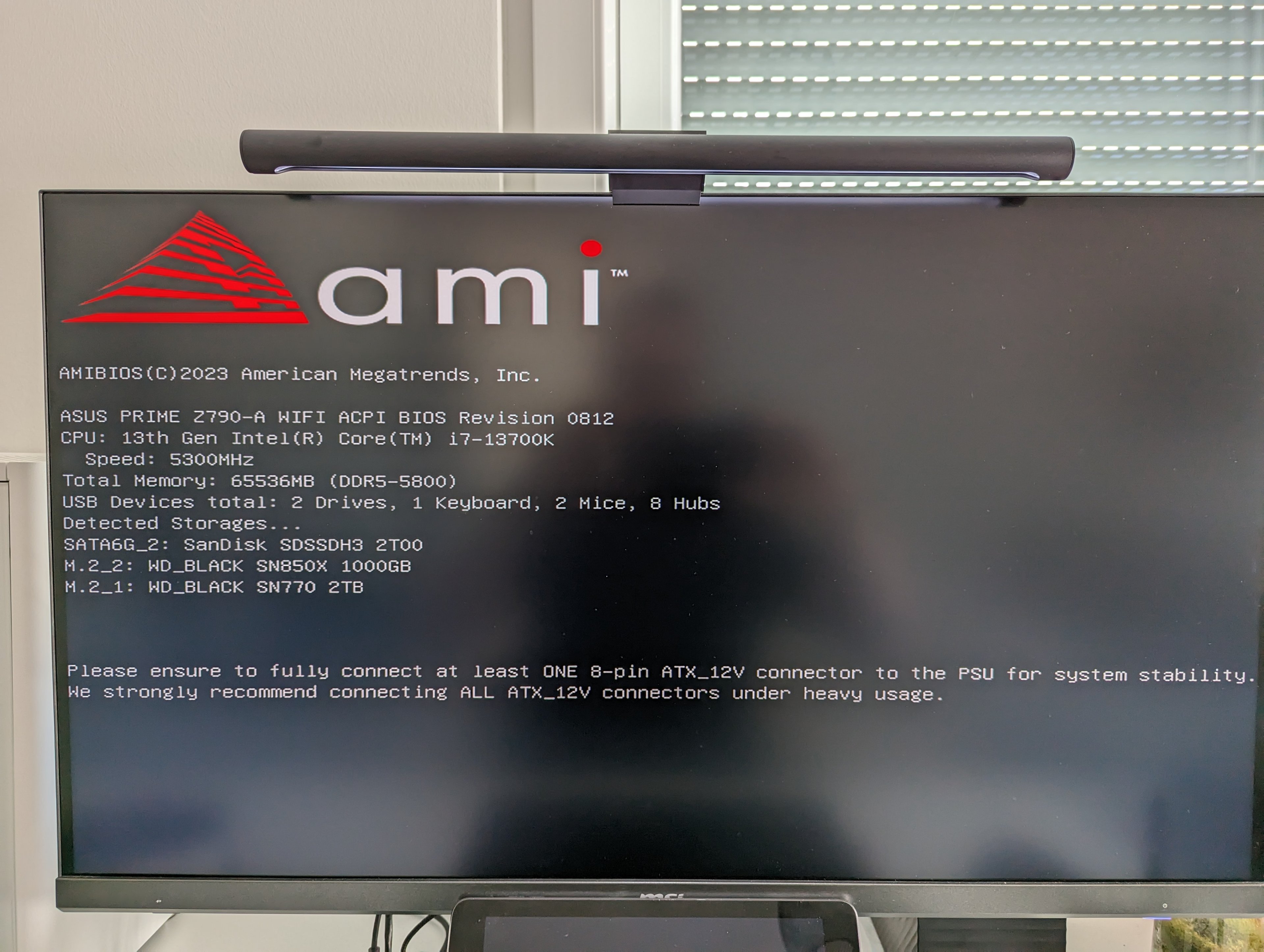

So ich hatte die letzten Wochen mit dem Asus Support... geschrieben und eigentlich alles getestet und wollte es gerade auseinanderbauen für den Versand nach notebooksbilliger ;)
Als ich fast alles ab hatte, dachte ich mir ich mache den PC noch mal an… und siehe da… Fehlermeldung weg!
Es ist der CHA_FAN3 !
Sobald dort ein Lüfter dran ist, kommt die Meldung… Please ensure to fully connect at least One 8-Pin ATX_12V connector to the PSU for system stability.....
Ich habe insgesamt 5 Gehäuse Lüfter, alle von BeQuiet Silent Wing 4 … habe den FAN3 Port mit unterschiedlichen Lüftern getestet und auch alle anderen Abgezogen und nur in FAN3. Sobald FAN3 in Benutzung kommt die Meldung.
Gibt es dafür eine Erklärung? Ich Überlege, ob ich das Board überhaupt nun einschicke, da ich nun den 5 Lüfter, der in FAN3 war, in den AIO Port gesteckt habe und mir so damit behelfen könnte.
