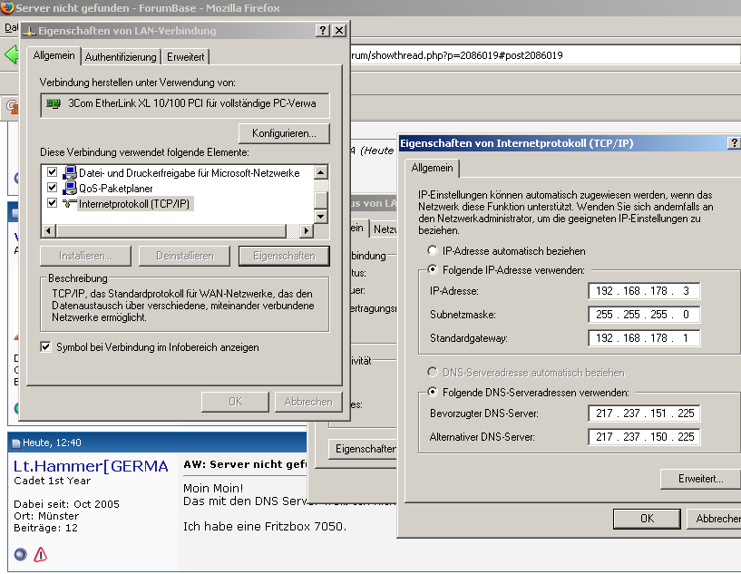

Daran wird es wohl liegen, weil Du auf der gleichen Leitung noch das TCP/IP Protokoll am laufen hast. Da kein Netzwerk identifiziert wird, vergibt dann Windows nach einer längeren Wartezeit dem Adapter eine IP im 169er Bereich, das dauert aber etwas. Hast Du eine Flatrate und weisst von M-Net die DNS Server? Dann könntest Du diese eintragen und der Karte eine feste IP vergeben, das IPv6 abstellen und nur V4 laufen lassen. Kannst ja auch andere DNS eintragen, z.B. Telekom, Arcor oder sonstwas, einfach testen.
Was sagt denn
ipconfig /all
an der Eingabeaufforderung? Kannst es ja mal als Bild ablegen/einstellen oder die Werte markieren und einfügen.
http://de.wikipedia.org/wiki/Domain_Name_System

mit dns server eintragen: bei der lan verbindung oder bei der breitbandverbindung?
Wo hast du denn das TCP/IPv4 und TCP/IPv6 Protokoll deaktiviert? Du solltest das bei der LAN-Verbindung machen, jedoch nicht bei der Breitbandverbindung. Bei der Breitbandverbindung würde ich nur TCP/IPv6 deaktivieren.
EDIT: Bei der LAN-Verbindung solltest du nach diesen Aktionen gar keinen DNS-Server mehr eintragen können, da dieser an TCP/IPv4 bzw. TCP/IPv6 gebunden ist.
Du hast doch immer noch eine IP vergeben für die Netzwerkkarte (Lan-Verbindung), der DNS Server und die IP vom Provider steht doch bereits unter Breitband. Mach mal den Haken raus beim TCP/IP Protokoll V4 von der Lanverbindung (Realtek).
TCP/IPv4 ist bei beiden aktiviert, TCP/IPv6 bei beiden deaktiviert.
Ich kann noch DNS-Server eintragen.
