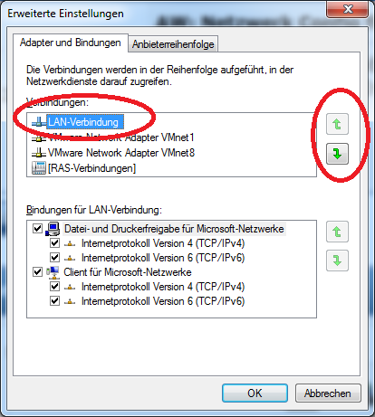

Die Metrik ist im Routing entscheidend. Wie der Client sendet, kannst du aber als User festlegen. Zumindest in Windows XP aufwärts.
Bei mir geht das übrigens. Mit WLAN und Kabel (DHCP, also selbes Subnetz) im Internet sein. Er sendet dann über die von mir priorisierte Verbindung. Und so legt man die Prio fest:
Netwerk- und Freigabecenter => Adaptereinstellungen ändern => ALT => Erweitert => Erweiterte Einstellungen => ...

@Merle: Das was ich zu erklären versuche: Sobald er den PC und das Laptop DIREKT miteinander per Kabel verbindet, gibt es ein Problem. Das Kabel hat Priorität, so wie es ja auch gewollt ist. Jedoch funktioniert dann das Default Gateway nicht mehr. Denn das sollte über's WLAN gehen, geht aber über's Kabel, und da gehts dann nirgends gscheits hin.
Das liesse sich fixen, aber nicht per Adapter Metric, da müsstest schon die Default route alleine fummeln.
