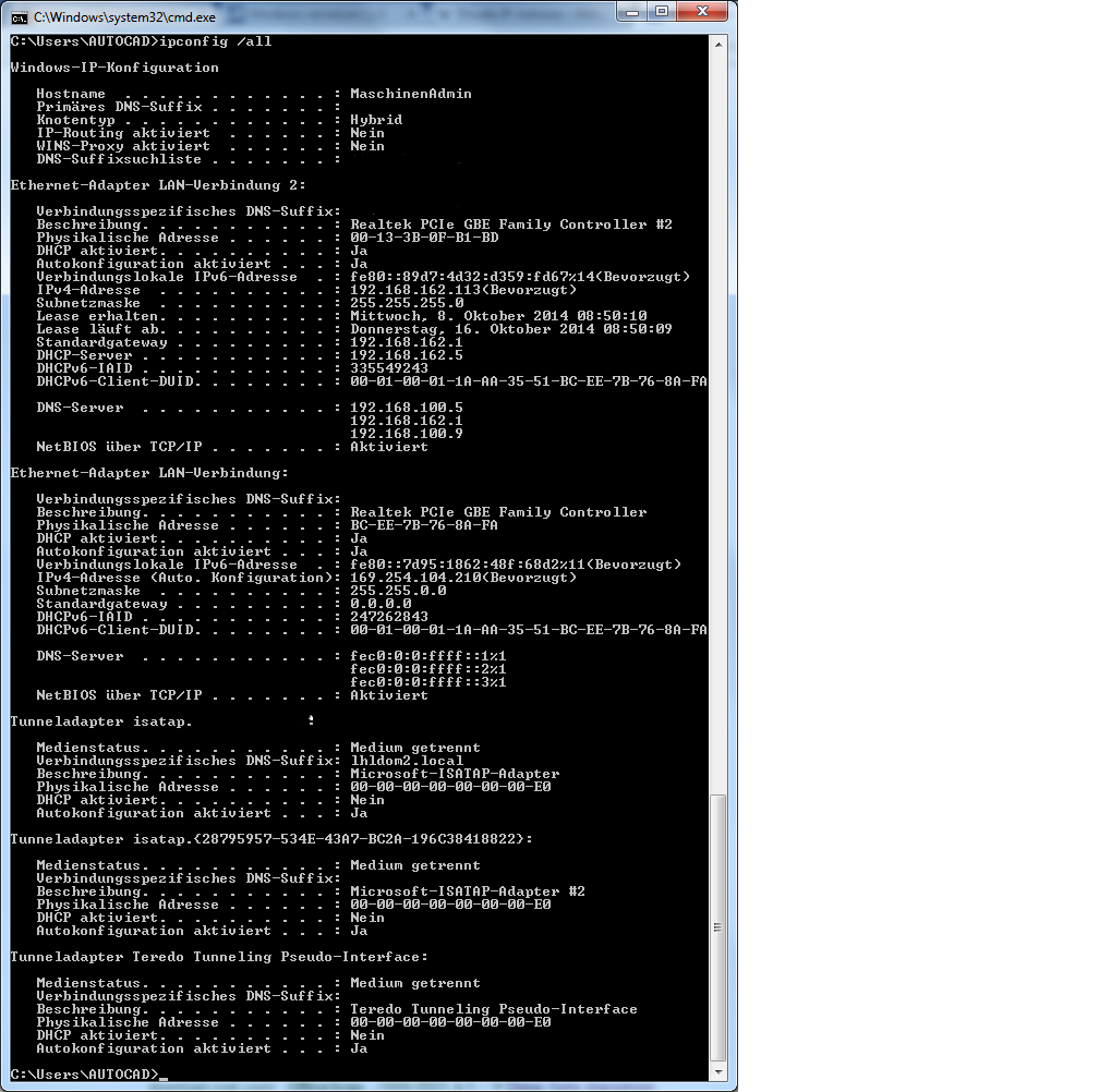

Hier einmal die IPCONFIG des Admin Rechners:
Vielleicht kann da jemand einen Fehler erkennen.
Für das lokale Netzwerk wird LAN-Verbindung genutzt.
Für das Internet Netzwerk wird LAN-Verbindung2 genutzt
Auf der ersten Verbindung ist gar keine IP eingestellt, sondern eine automatisch per APIPA vergebene. Das funktioniert theoretisch auch, ist aber nicht sehr sauber und sorgt leicht für Probleme.
